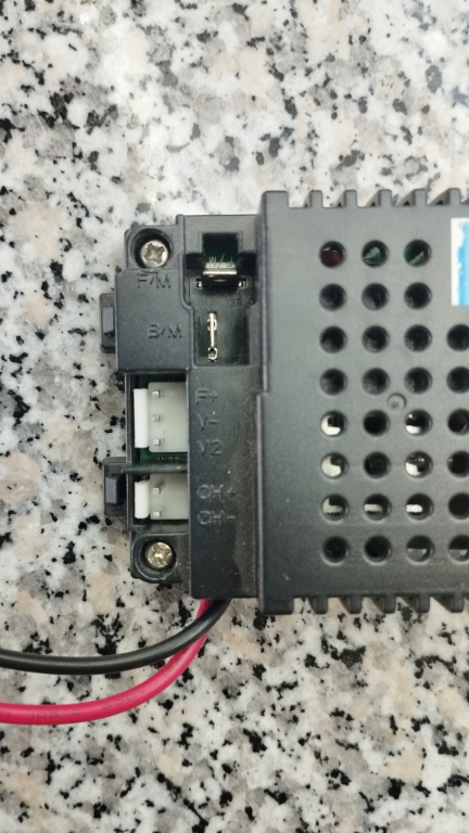

Ben bu iki rölyeyi birisi direksiyonu birisi de motor arka motorları kontrol ediyor zannediyordum ama öyle değilmiş. İleri vites seçildiğinde rölenin biri aktif oluyor geri vites seçildiğinde diğer rolü aktif oluyor.
Motor ve kartın genel görünümü
Kartın açıktan bağlantı yapılmış hali
Kartın ön yüzü
Kartın arka yüzü
Y ile v ile başlayanlar motor vites seçici yani hız
Sağ taraftaki vv1 ayo açma kapama
Alttaki lmrm sağa sola dönderme kumandadan
FM  BM front ve back yani ileri geri yapılan kısım burası motora bağlı
F+ V eksi V2 bunlar da arabanın ışık ve ses kısmı
CH artı ve ch eksi de şarj kısmı.
