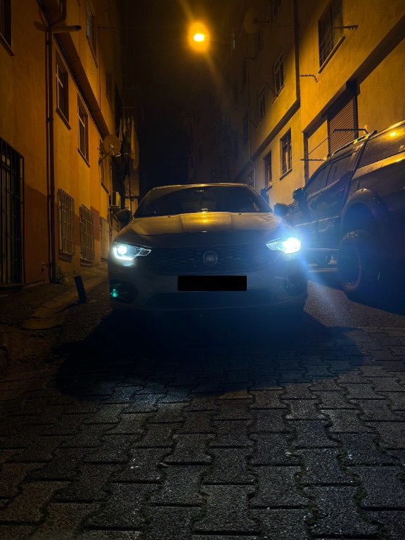

Herkese merhaba arkadaşlar. 2017 model fiat egea(mercekli far) aracıma photon marka led ampul taktım fakat sağ ve sol farlar arasında inanılmaz derecede fark var. Ampul bozuktur diye ampullerin yerini değiştirdim fakat yine aynı şekilde sağ far sol fardan az yanıyor. Yani ampuller sağlam farda bir sıkıntı var. Bilgisi olan veya daha önce başına gelen biri yardım edebilir mi?

Halojende durum nedir?
Halojende de durum aynı.

Mercek kararmıştır muhtemelen Xenon kullanılmış bir süre.

Demek ki ampuller sağlam. Mercek kontrol edilecek. Kazası var mı önden aracın?

Aracın önden kazası yok.

Far ayarı kontrol edilecek, mercek kontrol edilecek.
