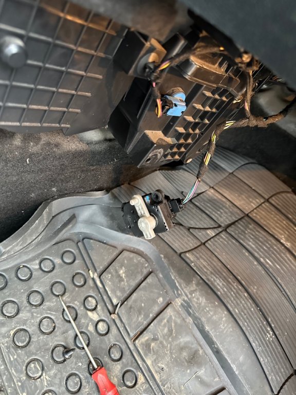

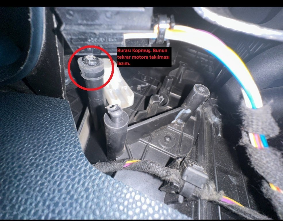

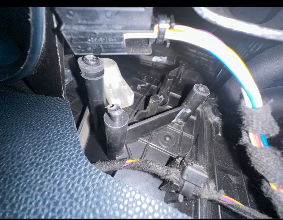

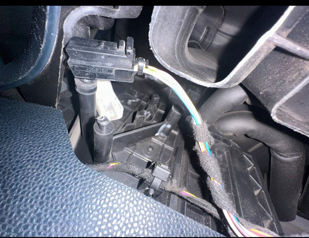

Kaan ŞIVKIN 7 Mayıs 2024 Paylaş 7 Mayıs 2024 Merhabalar; benim aracımda klima yönlendirme motoru kırılmış. Radyatörcü dedi ki bu motorun monte yerleri de torpido tarafından da kırılmış bunu yaptıramazsın dediler. Daha önce böyle bir sorunla karşılaşan oldu mu? Bu sorun giderilebilir mi? Resimleri ekliyorum. Vereceğiniz yanıtlar için şimdiden çok teşekkürler🙏 Yorum bağlantısı

Ü.Emre Kartal 7 Mayıs 2024 Paylaş 7 Mayıs 2024 Vidalardan biri orada kalmış görünüyor. Kırılan kısımlar sun fix ile yapışır. Ancak kol çok zor döndüğü için mi yoksa söken kişi hatası mı bu önemli. Zor dönüyorsa bu durum da ayrıca çözülmeli. Beyaz parçayı döndürerek bunu kontrol edersiniz normalde ama şuan ekranda görünen pozisyona göre geri takılması önemli. Sizin sorun pim ile alakalı değil gibi. Bence bunu elektronikçiler daha iyi yapar. Plastik kaynak ile de çözülebilir. 1 Yorum bağlantısı
Kaan ŞIVKIN 7 Mayıs 2024 Yazar Paylaş 7 Mayıs 2024 Ü.Emre Kartal yazdı: Vidalardan biri orada kalmış görünüyor. Kırılan kısımlar sun fix ile yapışır. Ancak kol çok zor döndüğü için mi yoksa söken kişi hatası mı bu önemli. Zor dönüyorsa bu durum da ayrıca çözülmeli. Beyaz parçayı döndürerek bunu kontrol edersiniz normalde ama şuan ekranda görünen pozisyona göre geri takılması önemli. Sizin sorun pim ile alakalı değil gibi. Bence bunu elektronikçiler daha iyi yapar. Plastik kaynak ile de çözülebilir. radyotörcünün dediğime göre takarken kırmışlar üstat. Ben yeni motor ve aparatlarını alacağım. Yani bu imkansız hiç yapılmaz diye bir şey yok değil mi? Bi yolunu bulup halledilebilir bir şey mi sizce? Radyatörcü çok zor dedi moralimi bozdu açıkçası. Plastik kaynakla falan uğraşırlar mı angarya geliyor elektrikçilere böyle şeyler🥲 Yorum bağlantısı

Ü.Emre Kartal 7 Mayıs 2024 Paylaş 7 Mayıs 2024 Kaan ŞIVKIN yazdı: radyotörcünün dediğime göre takarken kırmışlar üstat. Ben yeni motor ve aparatlarını alacağım. Yani bu imkansız hiç yapılmaz diye bir şey yok değil mi? Bi yolunu bulup halledilebilir bir şey mi sizce? Radyatörcü çok zor dedi moralimi bozdu açıkçası. Plastik kaynakla falan uğraşırlar mı angarya geliyor elektrikçilere böyle şeyler🥲 Ayakları dediğim şekilde yapılır ama sökerken veya takarken kırmışlarsa büyük ihtimal bir aletle giriştiler. Elle kırılacak gibi değil Yorum bağlantısı

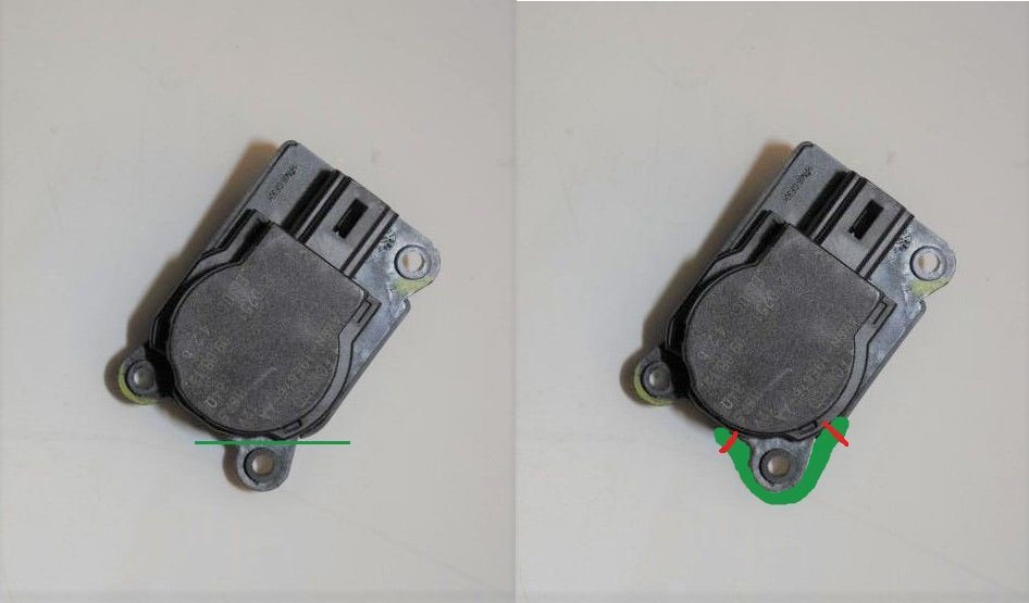

Doğa Torpil 16 Mayıs 2024 Paylaş 16 Mayıs 2024 Merhabalar Kaan Öncelikle o alıntıladığın konuda ben de aynı durum ile çok uğraştığım için sana cevap yazmak istedim. Senin motorun bacaklardan biri görünüşe göre bendeki gibi kırılmış. Bu tamiri paylaştığımı sanıyordum ama sanırım paylaşmamışım. Ustaların hepsi yeni motor alman lazım diyerek moralimi bozmuşlardı. Motor da zaten pahalı ve sadece bacağı kırıldığı için sağlam motoru çöpe de atmak istememiştim doğrusu. Sun-Fix kullanarak yıllar evvel yaptım. Halen kullanmaya devam ediyorum. Öncelikle ilk fotoğrafta paylaştığım gibi motorun yuvarlak bacaklarından biri kırılmış gibi gözüküyor. Ben çok küçük vidalar bulup kırmızı renkli gösterdiğim gibi vidaları motora diklemesine hafif vidaladım. Maksat Sun-Fix'in tutunabileceği bir yer oluşturmaktı. Fotoğraftaki yeşil renkli gösterim gibi ayağı motora sabitledim. Eskisinden sağlam olmuştu. Motorun yenisini illa ki almana gerek yok bence, bu şekilde tamirini yapabilirsin. Yönlendirme için ise eğer karşılığındaki parçalar eksik ise maalesef klima yönlendirme plastik parçalarını set halinde satıyorlar. Komple alabilirsin (metal çubuk da dahildi diye hatırlıyorum). Şimdiden geçmiş olsun ve başarılar dilerim. Yorum bağlantısı
