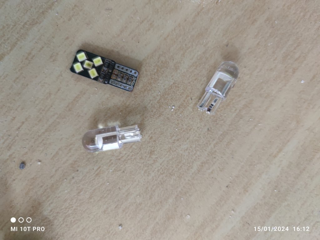

Motorun park ampulünü güçlendirip biraz gündüz görünürlüğünü artırmak için aldım. Tavan ya da bagaj lambasının yetersizliğinden şikayetçi olanların derdine deva olabilir. Park ya da plakaya takmanızı önermem.
Sadece 3W tüketerek 250 lümen (dipsiz halojen ampulun 5 katı) ışık verebiliyor, rengi soğuk beyaz.
Park, plaka, bagaj veya tavan lambalarında kullanılan W5W dipsiz ampulün duyu ile aynı. Ancak hem uzun hem de kalın olduğundan takılacak yerin boşluğuna dikkat etmek gerekiyor. Clio'nun bagaj lambasına sığmadı.

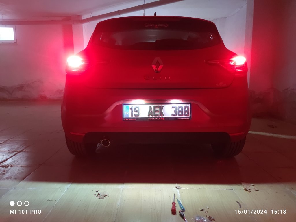

Aydınlatma deseni reflektör nedeniyle kötü. Ancak ampulün farkı burda bile görülebiliyor.
Genişliği fazla olduğundan delikten geçmedi,  pense yardımıyla farın içinden bırakarak duya önden takabildim. Sağ-sol iki taraflı 2 adet led kullanılmış.
Düzgün bir reflektör ile yola gidecek kadar aydınlatır bu..

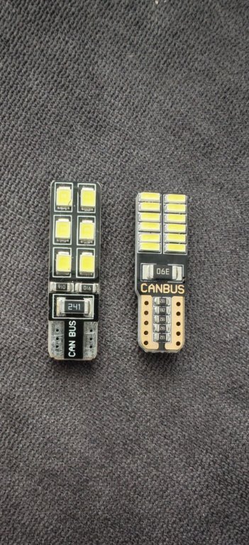

Bagaj torpido tavan ve plaka için şundan almıştım.

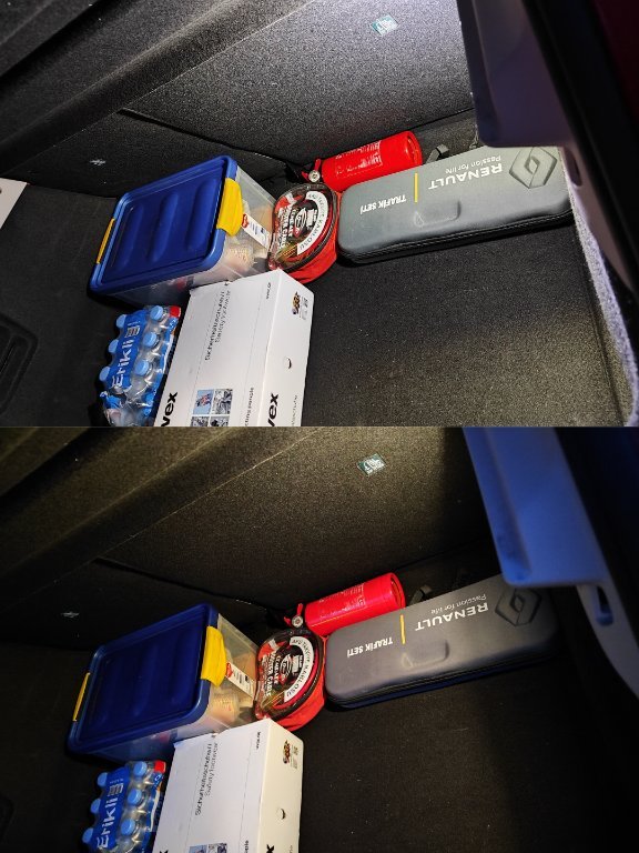

Üstte ledli.
altta orijinal ampullü fotosunda telefon  ışığı artırmış aslında bu kadar parlak değil. Zaten zeminden de fark daha iyi anlaşılabiliyor.
