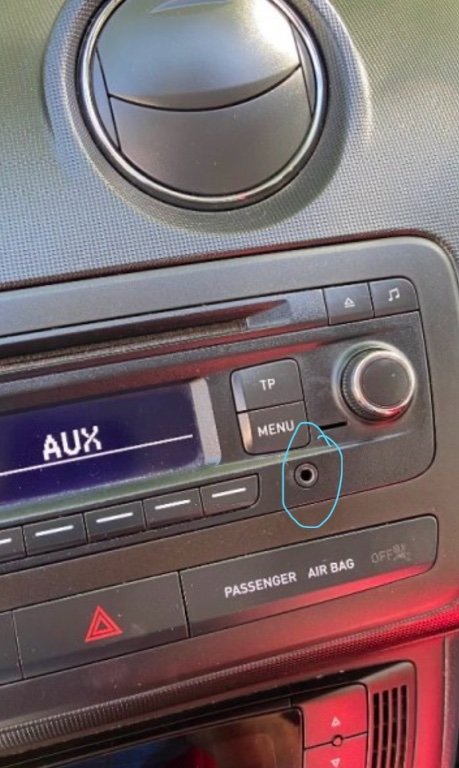

Çağlar Bayur 18 Mayıs 2024 Paylaş 18 Mayıs 2024 giriş gitmiş o zaman o zaman buraya ne takılırsa takılsın sonuç değişmeyecek eski kasada korunaklı yerde idi bu bölüm toz toplamaya müsait içine , torpido silerken de kimyasal girebilir içine mesela Yorum bağlantısı
Mehmet Dagdeviren 18 Mayıs 2024 Yazar Paylaş 18 Mayıs 2024 Çağlar Bayur yazdı: giriş gitmiş o zaman o zaman buraya ne takılırsa takılsın sonuç değişmeyecek eski kasada korunaklı yerde idi bu bölüm toz toplamaya müsait içine , torpido silerken de kimyasal girebilir içine mesela Genişlet Çağlar abi peki ne gibi bi uygulama yaparsam kurtarırım yada tamirmi gerekli? Yorum bağlantısı
Adnan Çakır 18 Mayıs 2024 Paylaş 18 Mayıs 2024 (düzenlendi) En basiti kolanyalı mendil ile( içinde kalmasın) temizlenebilir. 18 Mayıs 2024 tarihinde Adnan Çakır tarafından düzenlendi 1 Yorum bağlantısı
Mehmet Dagdeviren 18 Mayıs 2024 Yazar Paylaş 18 Mayıs 2024 Adnan Çakır yazdı: En basiti kolanyalı mendil ile( içinde kalmasın) temizlenebilir. Genişlet Denedim abi fayda etmedi Yorum bağlantısı
Ahmet İhsan Akşen 19 Mayıs 2024 Paylaş 19 Mayıs 2024 (düzenlendi) Ekleme: Amazon da 385 TL miş Ugreen Mikrofonlu 3.5 mm Aux Bluetooth 5.0 Alıcı Adaptör Araç Kiti https://amzn.eu/d/iygS2NI https://app.hb.biz/HcIVZnLMCoZT Bunu kullanıyorum memnunum, 2 cihaz eşleştirme var. FM ile aktaranlar köy ilçe gibi 3-5 radyo olan yerlerde iş görüyor sadece. Aux bozuksa bunlar işinizi görmez, önce onu çözmek lazım yada android teybe geçilecek 19 Mayıs 2024 tarihinde Ahmet İhsan Akşen tarafından düzenlendi Yorum bağlantısı
Mehmet Dagdeviren 17 Kasım 2024 Yazar Paylaş 17 Kasım 2024 @Çağlar Bayurabi işaretlediğim kısımın direk içine bahsettiğin yağsız kontak spreyini sıksam zarar verirmiyim? En azından denemek istiyorum. Yorum bağlantısı
Çağlar Bayur 17 Kasım 2024 Paylaş 17 Kasım 2024 plastiğe dışarı akarsa soldurabilir ona dikkat, yoksa spreyden bir şey olmaz ben banyo yaptırıyorum anfilere Yorum bağlantısı
Mehmet Dagdeviren 18 Kasım 2024 Yazar Paylaş 18 Kasım 2024 Çağlar Bayur yazdı: plastiğe dışarı akarsa soldurabilir ona dikkat, yoksa spreyden bir şey olmaz ben banyo yaptırıyorum anfilere Genişlet Tamam abi teşekkür ederim. Yorum bağlantısı
