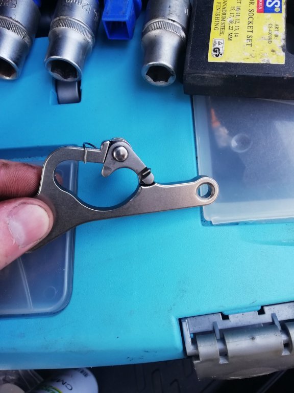

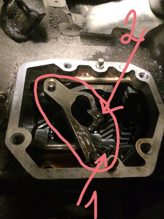

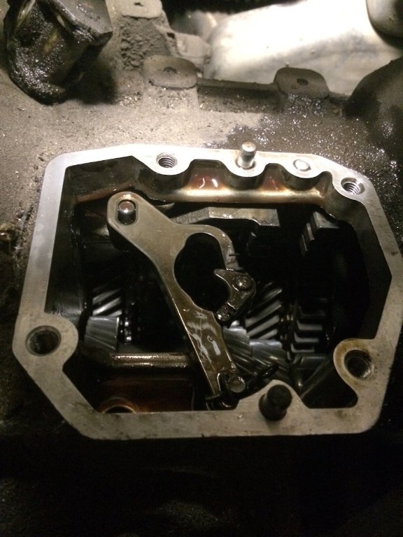

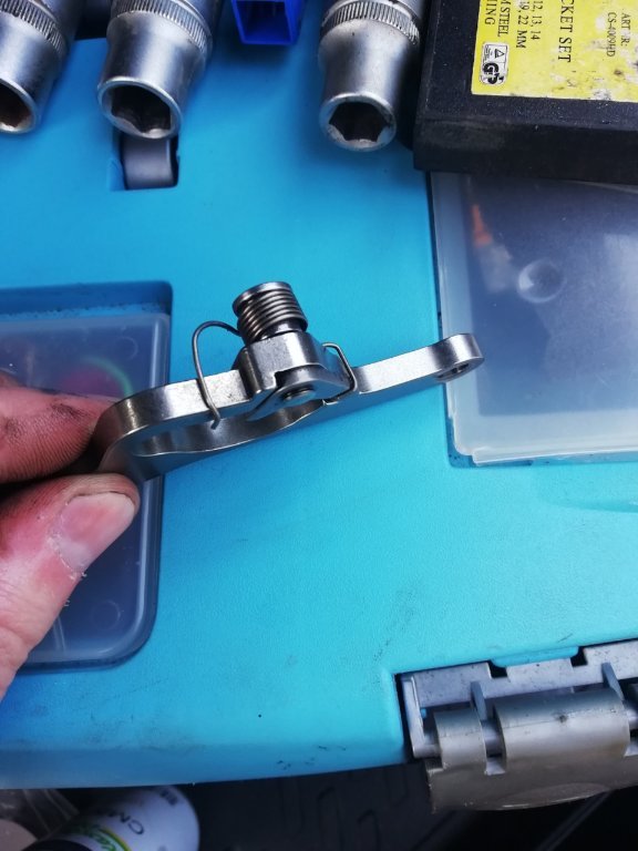

Ali Darbaz 23 Mayıs 2024 Paylaş 23 Mayıs 2024 Merhaba Arabanın beşinci vitese geçmeme sorununu çözdük ama nasıl düzeldiğini yazmamışız. Buraya yazarlımda aynı sorunu yaşayanlar boşa para harcamasın. Şanzımanın 5 ile Geri vites arasındaki güvenlik yayı kırılmış. Biz kırık yayı bir tur daha dönderip kırıldığı yere taktık. Araba 5nci vitese geçme sorunu giderildi. İsterseniz komple sökün atın , zaten 5nci vitese geçmek için vites topuzunun yukarı kaldırılması gerektiğinden kazayla 5den geriye takma sorunu yaşanmayacağını düşünüyorum. Ama ustamız ne olur ne olmaz yayı çekerek uzattı ve yerine oturttu . Bizdeki tek yan etkisi yayın gerginliği artığı için biraz daha eforlu geri vitese takıyoruz. Cruze onarıldıktan sonra tekrar köye gitti. Yaklaşık 2000 km yaptı, sorun tekrarlanmadı. 4 Yorum bağlantısı
