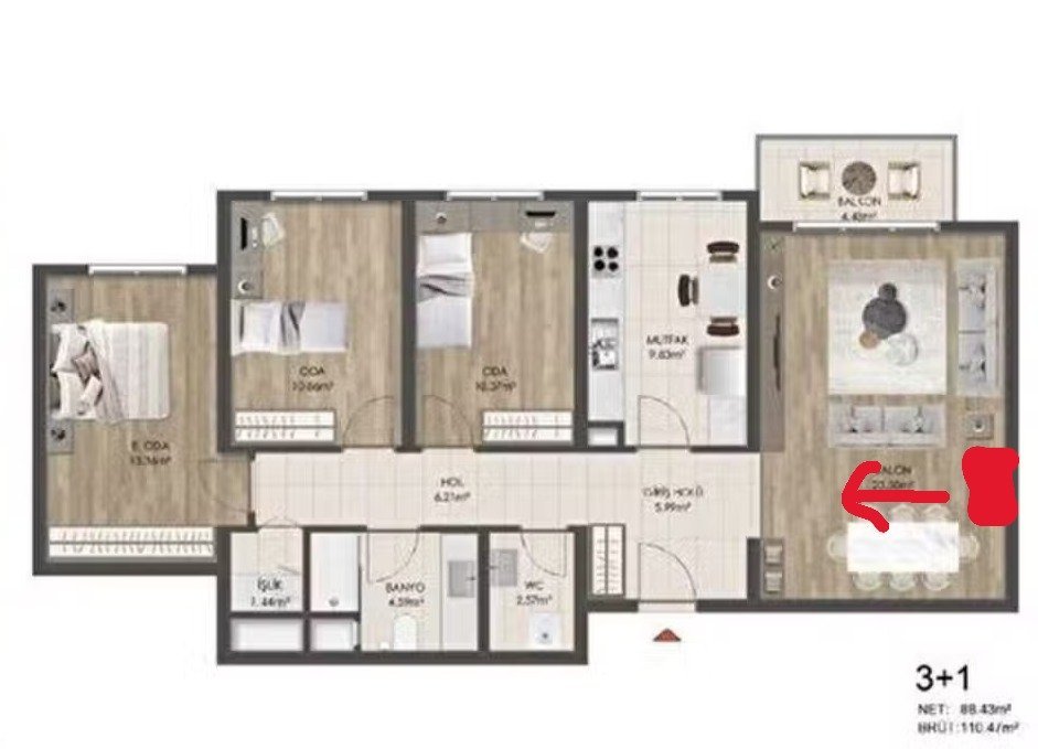

Klimanın koyulacağı yer neresi? Kaç metrekare
Ben Carrier  xpower 18000 btu kullanıyorum. 12 yıl oldu alalı :) DAha önceki klimalarım da hep Toshiba oldu. (alarko toshiba aynı klima olduğu için tercih ettim mevcut olanı.)
Bu klimayı ilk milasta kullandım, evin salonu 50m2 di ve en üst kattı. Çatı da fayans düz teras tipi olandı. yani kısaca ev kaynıyordu.
Mayıs sonu bir açardım, eylül ayında kapatırdım klimayı. 7/24 hep açıktı. faturada hiç rahatsız etmedi beni.
Şimdi Çorlu da kullanıyorum salonum 35m2 civarı, burada da koridor ve ahmetin odasının kapısı açık. Yani Salon+koridor+Ahmetin odası 18m2
Fiyatları durumu bilmiyorum da 50m2 milas gibi sıcak memlekette 18bin inverter iş görüyorsa 24bin neden?
olabilir tabi. onlara da bakarım.

Sorumu tekrarlıyorum kaç metrekare?

hocam aslında mantıksız bir iş yapıyorum. salona klima takıp evi serinletmek diye bir şey yok biliyorum ama bir nebze nemi alsa yeter. azcık da serinlik olsun yeter. gece salonda kimse yatmayacak zaten. ama akşam salonda otururken de üşümemeliyiz. mesela ben 26-27 derece nemsiz ortamda çok rahat keyifle otururum. ama salonda böyle otururken bu klima içeriyi de azcık etkilemeli.
brüt 110m2
salona 14-18 btu klima alıp aynı işi görebilirim tabi dediğiniz gibi

benimde çalıştırma mantığım bu şekilde olacak. sizin benim evin düzeni sizinki ile neredeyse aynı. farlı olarak, mutfak benim salon, salonunuz mutfak olacak şekilde düşünün. bu tarife göre salon kapısının tam karşısına klimayı asacağım. oradan hole serin hava gelmesini sağlayacağım.

Bu arada koridorlara vantilatör koyarak soğuk ve kuru havayı evde dağıtabilirsin.
