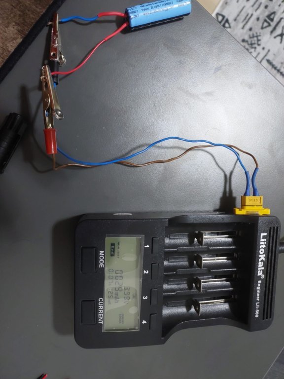

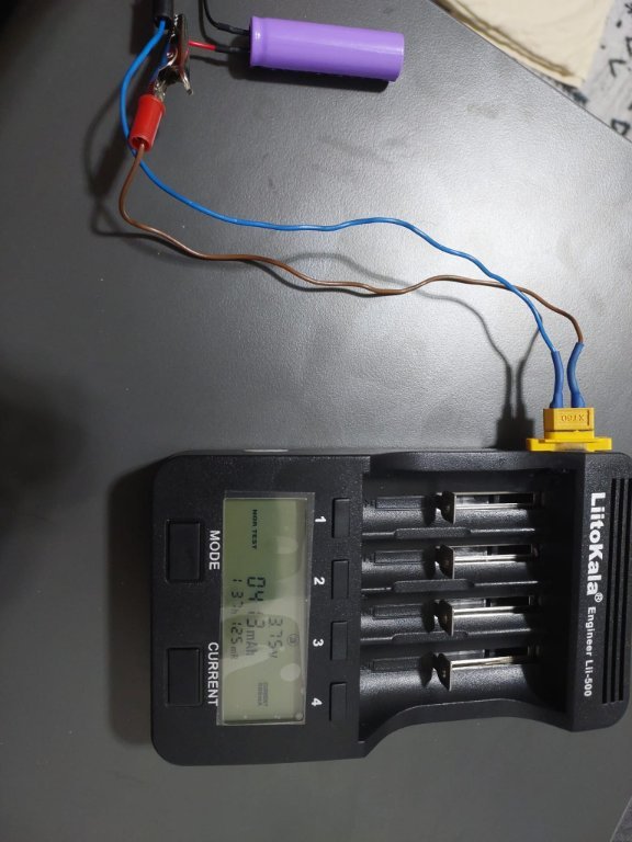

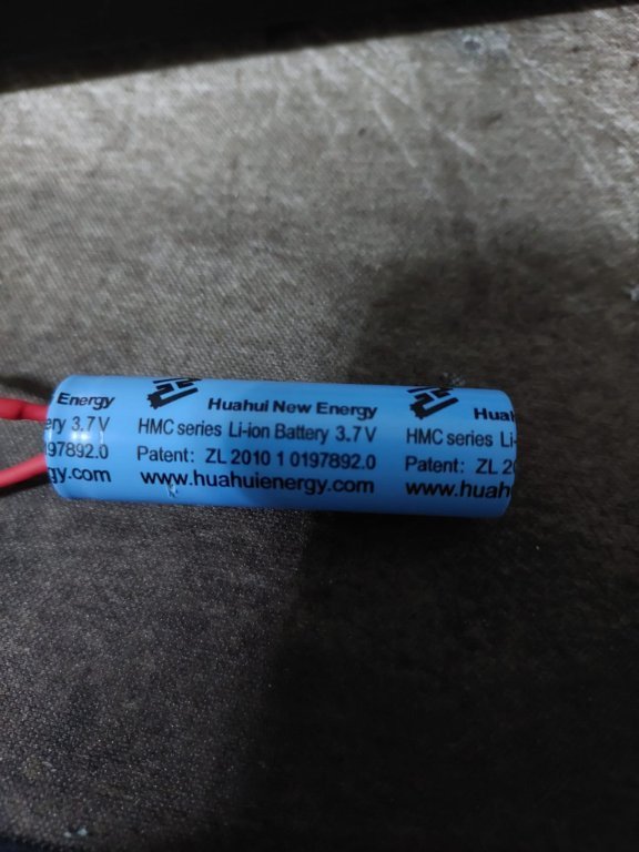

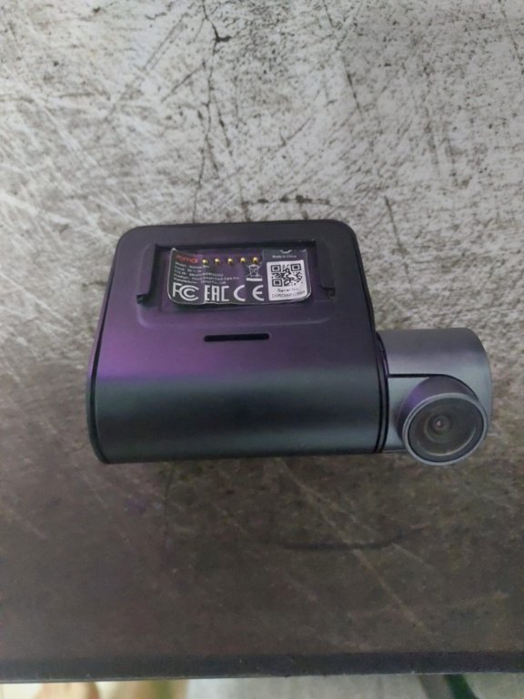

Mehmet Cihat 20 Haziran 2024 Paylaş 20 Haziran 2024 3 sene önce almış olduğum kameram artık son videoları bozmaya ve sabahları tarih saati unutmaya başlamıştı. Araştırdım fakat pili türkiyede bulamadım. Çindeki satıcılarda artık ülkemize pil göndermiyorlar gümrükten geçmiyormuş. Pilin benzerini bir şekilde buldum. Orjinal pilin üzerinde bms devresi var maksat o devreyi yeni pile aktarmak o yüzden benzer pil arıyoruz yoksa normal 14500 li ion pili bir direnç ile birlikte montajlayabilirsiniz. Patlamayacaktır. Her neyse bulduğumuz pil 2mm uzun olsada günün sonunda kameramız artık çalışıyor. Kasada çok hafif bir açıklık var ama artık yapacak birşey yok. Orjinal pil 500 mah kapasiteden 29 mah kalmış. Yenisi 413 mah verdi Buda kasanın son hali sol alt tarafta hafif bir açıklık var. Buda videosu Pilden arayan olursa elimde mevcut bir iki tane daha. İyi forumlar. 15 Yorum bağlantısı

Sani Gerşon 21 Haziran 2024 Paylaş 21 Haziran 2024 Alpay Sumer yazdı: alt modelini kac yildir kullanıyorum. acaba pili güvenlik amacli degissemmi? Bir sorun yoksa, değişime de gerek yok. Bu arada foto'lardaki bana pilden ziyade süper kapasitör gibi geldi, bilemedim. 2 Yorum bağlantısı

Servet Aydın 21 Haziran 2024 Paylaş 21 Haziran 2024 Sani Gerşon yazdı: Bir sorun yoksa, değişime de gerek yok. Bu arada foto'lardaki bana pilden ziyade süper kapasitör gibi geldi, bilemedim. Doğru. Kondansatör bunlar pil değil Yorum bağlantısı

Mehmet Cihat 21 Haziran 2024 Yazar Paylaş 21 Haziran 2024 Servet Aydın yazdı: Doğru. Kondansatör bunlar pil değil Sani Gerşon yazdı: Bu arada foto'lardaki bana pilden ziyade süper kapasitör gibi geldi, bilemedim. Şekli yanıltmasın kesinlikle lityum iyon pil Alpay Sumer yazdı: alt modelini kac yildir kullanıyorum. acaba pili güvenlik amacli degissemmi? değişime gerek yok sorun yaşamıyorsanız ama ben pilin bulunmadığını bilmiyordum o yüzden temini ile alakalı hazırlık yapsanız fena olmaz Bu arada 14500 diye geçiyor bu tip piller. 18650 tiplerin bir ufak versiyonu 14mm çap 50mm yükseklik. Orjinal pilin devre kartı ile birlikte yüksekliği 50mm, benim temin ettiğim pilin ise kartsız yüksekliği 50mm, kartı takınca 52mm oluyor. O yüzden kasada hafif kasılma yapıyor. 48mm pil bulmak mümkün değil. Ya kendi pilini devre kartıyla birlikte hazır alacaksınız bulabilirseniz yada benim gibi benzer tip pili kendi kartıyla biraz kasıntı ile kullanacaksınız. 5 1 Yorum bağlantısı
