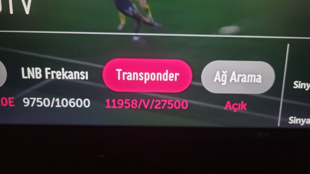

Öner Kurukuz 6 Temmuz 2024 Paylaş 6 Temmuz 2024 Bu frenaksı aratın. Trt 1 in SD yayını. Bunda sorun yokm Yorum bağlantısı
