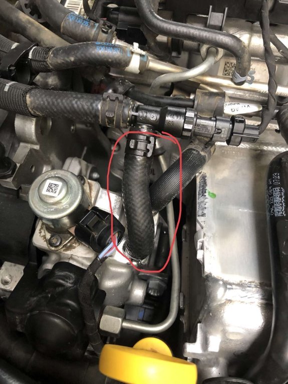

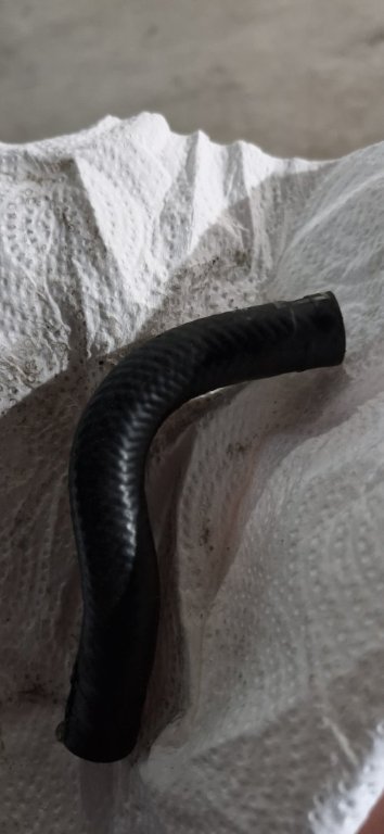

16.jpg.dc1954ac387d47316257fec501d64b4f.jpg15.jpg.c112727818552b5845b7f0af775013d2.jpg
Resimdeki yer alan hortum sızıntı yapıyormuş, araç içine mazot kokusu geliyordu kaputu açınca fark ettim.
Kronik bir golf sorunuymuş.
Olayı yaşadığımda Gemlik civarındaydım ve bu halde İnegöle dönmek istemiyordum. Gemlik ilçesindeki bir tamirciyi arayıp durumu belirtince gel halledeyim dedi. Kendisine teşekkür ediyorum. Kontağı çalıştırmamla kapat demesi aynı anda oldu. Kendisinde de daha önce golf 7 olduğunu ve bu sorunu yaşadığını bahsetti.
Güzelce temizledi. İleride gözlemleme yap kaçak olursa orijinalini al diye söyledi. Tamir sonrası şu ana kadar 90 km felan sürdüm. Şimdilik bir sorun yok. Birkaç gündür gözlemle yapıyorum yere akan sıvı mazot vb madde yok. Mazot kokusuda bayağı bayağı azaldı. Açıkçası bu basit görünen bir hortumun bu kadar dayanıksız olması hoşuma gitmedi.
Birkaç tane yetki VW servisine parçayı sorduğumda 14.400 ₺ gibi bir fiyat aldım.
İlerideki duruma göre hareket edeceğim.

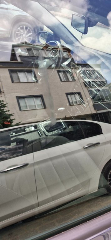

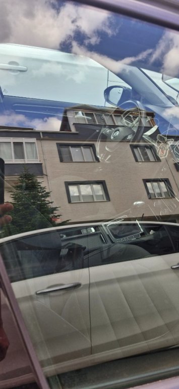

Camda para bandı yapışkanı lekesi gibi bir leke vardı. Önceki akşam aracı yıkarken bir türlü çıkaramadım.
Şok marketten aldığım asetonu pamuk ile uygulayınca anında çıktı.
Pamuğu gezdirirken temizleme esnasında oluşan lekeyide ıslak mendil+kağıt havlu ile giderdim.
Tertemiz oldu.

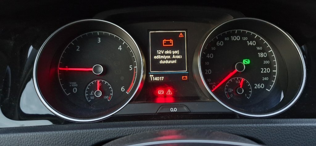

"12v akü şarj edilmiyor aracı durdurun" dün böyle bir hata çıktı. Bu hatada vag gurubunun kroniklerinden sanırım.
Bugün ustaya bıraktım şarj dinamosunu tamir etti. Hata gitti ve aracı çalıştırınca daha iyi marş aldığını hissettim.
3500 ₺ bedel aldı :)
Recep Demirci
Kömürleri bitincede tamir gerekiyor fakat bugün iş yoğunluğumdan aracı eşim bıraktı ben sadece iş çıkışı gidip aldım. Soramadım ustaya.
