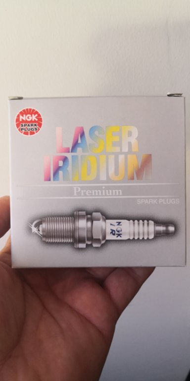

önce klima gazına bakın, tabii önce klima açık kapalı farkediyormu ona bakın, sonra bobin ve bujiler, bujiler uzun süre değişmediyse (maks 60 bin km ) bobinleride halledermiş, bujilere dikkat edin, sahtesi çok oluyor...
uygun olanlar Mais yani Ngk nın renoya yaptığı 224019185R kodlu bujiler  yada NGK nın kendi yapımı90912 kodlu  SILZKFR8D7G kodlu lazer iridium bujiler
https://web.tecalliance.net/ngk-catalog/tr/parts/cars/part/15/90912/detail?targetId=133278&typeNumber=133278&groups=686#@brc/brands:Otomobil;targetType:cars/assem:RENAULT%20MEGANE%20IV%20Sedan%201.3%20TCe%20140%20(LVNB);targetType:cars;targetId:133278;typeNumber:133278/lnkparts:Buji;targetType:cars;assemblyGroupId:100151;targetId:133278;typeNumber:133278;brands:15;groups:686/assignedPartDetail:90912;targetType:cars;brandId:15;articleNo:90912;targetId:133278;typeNumber:133278;groups:686
556cf7dcbcb8ab97c4a4d7e8f0313f7017db6a31
Not: servisede güvenmem, mais dedikleride sahte olabilir, haberleri bile olmayabilir yada olabilir ... NGK bujiyi bayilerinden tedarik eden yerden almaya bak...
https://www.ngkntk.com/tr/destek/nerede-satilir/
bende değişeceğim, montaj gresim geldi, dielektrik gress ve bujiler yolda, 4 sene yada 60 bin km. değişim aralığı var bujide, 4. sene dolduğunda bakacağım duruma, henüz erken...

1,4 8 Valf Symbolde tekleme olduğunda Buji Kablo değişiimi yapıp sonuç alamamıştım Bobin değişimi ile çözmüştüm.
