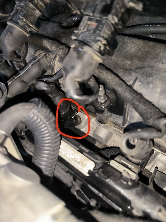

Lpg ciye gosterdim. Araç çalışırken manifolt tarafına su döktü ve 'fısss' diye hava sesi çıktı. Eş zamanlı olarak araç stop eder gibi oldu ve rölanti tekrar eski yerine geldi. Arabada dengesiz hava girişinin olduğunu ve manifolda bakılması gerektiğini söylüyor.
Daha sonra ben de aynı testi uyguladim ve yukarida yaşanan olayın aşağıdaki fotografta isaretlenen yere su değdiği zaman meydana tespit ettim:IMG_20240728_142748.jpg.36be4474219047071a98455e9f808864.jpg
Yeniden ustaya göstermeden önce sizin fikirlerinize muracaat etmek istiyorum. Çünkü malum sanayide her kafadan ayrı bir ses çıkıyor. Bu benzin Enjektörünün contası var mıdır? Varsa bunu degistirmekle işe başlamayı düşünüyorum. Pratikte yaşamış olduğum sorunun sebebi budur diyebilir miyiz? Başına benzer vaka gelen oldu mu?Teşekkürler
