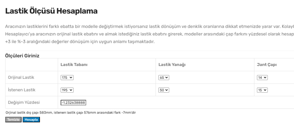

Baha Kanberoğlu 5 Ağustos 2024 Paylaş 5 Ağustos 2024 2013ta sıfır fiesta satin almistim. 195 50 15 vardi satin aldigimda uzerinde. Biraz pahali bir lastik. Ford pahali ebatlar kullanmayi seviyor. %3 icinde kalan uygun bir ölçü tercih edilebilir Yorum bağlantısı

Mehmet Ozyurek 5 Ağustos 2024 Paylaş 5 Ağustos 2024 https://www.otoclubturkiye.com/forum/hiz-lastik/lastik.html Bu linkten bakın, % 3 e kadar sapma normal kabul edilir. Ucuzlatılmak istenirse 185-55-15 takılabilir. Yorum bağlantısı
