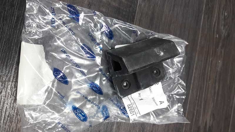

Bülent Gökmen 9 Ağustos 2024 Paylaş 9 Ağustos 2024 2010 HB Ford Focus umda son birkaç aydır bagaj kilidinde farklı bir sorun yaşıyorum. Göstergeden ''bagaj kapagı açık uyarısı'' yazmamasına rağmen uyarı ikaz ışığının sürekli yanıp söndüğünü (özellikle kasislerde) görüyordum ve elle bagağı açma kısmındaki yaylardan olabileceğini düşünüp pek önemsemedim ama bugün uyarıı ışığı sürekli yandı ve kapağın kilidinin defalarca denememe rağmen işlevini yapmadığını görrdüm. Genelde Kilit motor arızası sonucu hep kapalı kalanların sorunlarını forumda okudum ama benim tam tersi bagaj kapanmıyor. Sanki kilit dili tutmuyor. Anahtardan da denedim ama değişen birşey yok. Bagaj kapağının kilidinde ne sorun olabilir? Ayrıca bagajı kapattığımda yumuşak kapanmasını sağlayan sağlı sollu sert plastik parça (bagaj ayar takozu olabilir) artık işlevini yitirmiş olduğundan sert kapanma sonucu kilidin bozulduğunu düşünüyorum. Bu parçaların fiyatına serviste astronomik fiyatlar çekmişlerdi. Bunları ekonomik yolla ya da el işçiliğiyle yenilemenin bir yolu? Benzer sorunu yaşayanlar yardımcı olursa sevinirim. Yorum bağlantısı

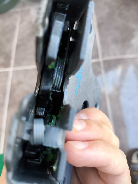

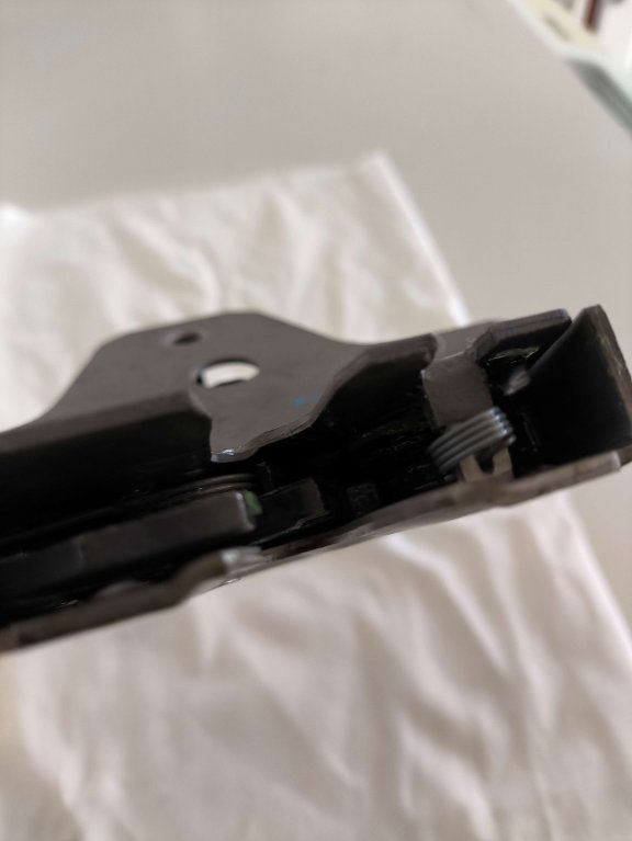

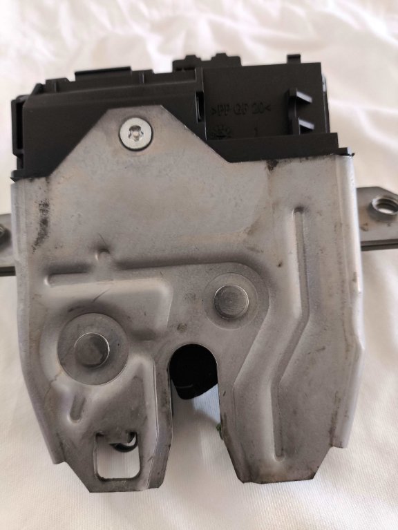

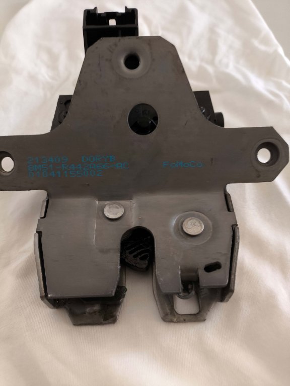

Bülent Gökmen 10 Ağustos 2024 Yazar Paylaş 10 Ağustos 2024 Kablo demetinde deformasyon yoktu ben de bakım amaçlı kilit mekanizmasını söktüm. İçinde pislik veya kalıntı yoktu ama gres hiç kalmamış bende Shimano gresi perçin göbeklerine yedirdim. Bağlantıya deneme amaçlı taktım sorunsuz çalıştı ama bagaj çıtasının altındaki elle açma kapama mekanizması ilk seferde bagajı açmadı. Kumandadan birkaç deneme sonrası çalıştı. Montajı tekrar yapmadan önce o kısmı da açıp içindeki yayları ve düzeneği kontrol etsem iyi olurdu ama çalışmazsa artık nereye bakacağımı biliyorum. Aracın içindeki uyarı lambasını çokça bagaj açma kapama sonrası kontrol ettim yine sorun çıkmayınca işlemi tamamladım. Şu an çözemediğim tek sorun bagaj ayar takozunun ayarını yapamamak. En son resimdeki kısmda takozun içine eklenecek silikon benzeri bir madde kapama şiddetini etkiliyor. Zaten yanlış madde ile o boşluğu doldurunca bagaj kapandıktan sonraki yan şase ile konumu doğru yapıp yapmadığınızı görsel olarakta ele veriyor. 2 Yorum bağlantısı
