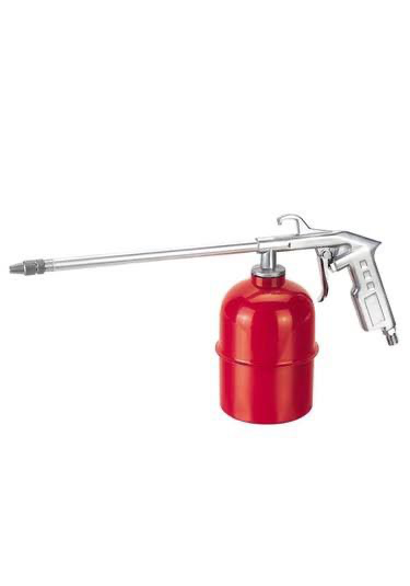

Bunun içine benzini koyup yüksek basınçlı bir kompresör yardımıyla sıkıp tertemiz ediyorsunuz ben hep bununla yıkarım ama benzin kauçuğu çürütür bunu dikkat edelim.

o zaman gaz yağı alıp kendin yapacaksan fıs fıs şişeye koyup güzelce yıka motoru, sonra basınçsız suyla yıka ve sil tamamdır...
pompa şu olsa daha güzel olur mesela
