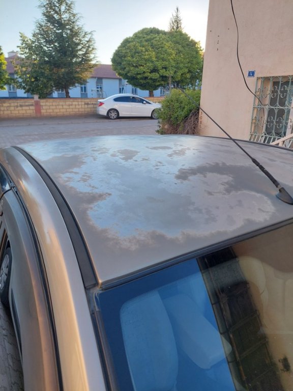

Süleyman Can 21 Ağustos 2024 Paylaş 21 Ağustos 2024 Aracı aldığımdan beri sürekli rahatsız eden kaputta ve tavanda güneş yanığı ve keçerme sorunu var. Bazı detailing dükkanları verniği kazıyıp cila ile parlatıp düzeltiyorlar. Konuştuğum kişi, olur da aracı satarsam Expertiz mikronu azaltılan boyadan yola çıkarak vernikli işlem var der diye uyardı. Tavsiye eder misiniz? Tekrar eski haline hemen döner mi? Aslında aracı alırken de aklımda olan kaplama yaptırmaktı. Lakin nereye gitsem bu renk bizde yok sadece siyah, beyaz, ve gri var dediler. Üretene göre Oyster grey, bana göre kahve, balköpüğü karışımı simli renk, ruhsata göre de dümdüz gri renk. Aslında hak ettiği yabancılar gibi komple boyaya sokmak ama işte değer azalması falan filan hep aynı dert. Aracın değişeni yok sadece kaput ve sağ çamurluk boyalı. Tavan'ın güncel hali; Bu da kaput. Lokal boya kurtarır mı? Kendim de yaparım ama tutar mı acaba? Sadece kaput boyama için 4500tl dedi ustalar sizce fiyat nasıl? Yorum bağlantısı

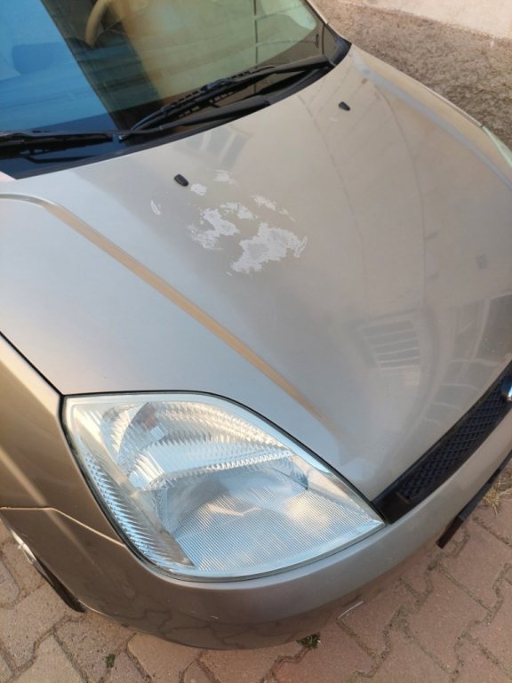

Mehmet Yeter 21 Ağustos 2024 Paylaş 21 Ağustos 2024 Konuyu takipteyim güzel konu bizim araçta da kaput üzerinde vernik atması oluştu. Birkaç küçük bölgede de vardı. Aldım sprey verniği iki fısfıs yaptım deli cesareti ama kaput için uzman görüşler önemli benim için. Ayrıca sıktığım yer ile normal vernik arasında 1 veya 2 milimlik fark oluştu. 1 Yorum bağlantısı

Süleyman Can 21 Ağustos 2024 Yazar Paylaş 21 Ağustos 2024 Mehmet Yeter yazdı: Konuyu takipteyim güzel konu bizim araçta da kaput üzerinde vernik atması oluştu. Birkaç küçük bölgede de vardı. Aldım sprey verniği iki fısfıs yaptım deli cesareti ama kaput için uzman görüşler önemli benim için. Ayrıca sıktığım yer ile normal vernik arasında 1 veya 2 milimlik fark oluştu. Ufak bir hatada daha beter olabiliyor dikkat etmek lazım. Öyle bir sorun ki araç ne kadar yeni bakımlı olursa olsun bütün karizmasını alıp götürüyor. Bakalım tecrübe eden vardır elbet tavsiye verecek. Çağlar Bayur yazdı: 1 değer azalması lafları eski zengin günlerde kalan eski bir cümle, güzel fotoğraflanır ve boyatılır, lokal denen şey %99 hatalı yerde kurulan bir tabir Tavanı boyandığı an araca göre değişse de en az 50k aşağı gidecek. Bizim millet tavanda boyadan huylanıyor. Eski halinin fotoğrafını atsan dahi telefonda 40 saat yoruyorlar. Üstüne bi de boyatma masrafı en az 70lik zarar yazar. 1 Yorum bağlantısı

Sani Gerşon 22 Ağustos 2024 Paylaş 22 Ağustos 2024 Kaplama yapılması için yüzeyin pürüzsüz olması lazım. Yani boya öncesi tüm işlemlerin yapılması gerekiyor. En sonda boya yerine kaplama yapılacağına, boyatırım, daha mantıklı bi seçim olur bence. 2 Yorum bağlantısı
Çağlar Bayur 22 Ağustos 2024 Paylaş 22 Ağustos 2024 Süleyman Can yazdı: vernikli işlemi o hangisi? verniği komğle soyup yeni vernik atmak mı ? Yorum bağlantısı
Süleyman Can 22 Ağustos 2024 Yazar Paylaş 22 Ağustos 2024 Sani Gerşon yazdı: Kaplama yapılması için yüzeyin pürüzsüz olması lazım. Yani boya öncesi tüm işlemlerin yapılması gerekiyor. En sonda boya yerine kaplama yapılacağına, boyatırım, daha mantıklı bi seçim olur bence. Benim de aklıma takılan oydu. Zemin düz olmayınca yapışkan kaporta arasında boşluk-hava oluşuyor. Sonradan kalkma yırtılma yapabilir. Çağlar Bayur yazdı: o hangisi? verniği komğle soyup yeni vernik atmak mı ? Ustası değilim ama videolarda anlatilana göre vernik sokuluyor. Soluk bir renk kalıyor geriye. Onu da cila ila parlatiyorlar. Orijinal mikron 100 120 arasiysa 20-40 çıkıyor. (Afaki rakamlar) Dayanıklılığı ne kadar bilgim yok. Yorum bağlantısı

Metin Uzunoğlu 22 Ağustos 2024 Paylaş 22 Ağustos 2024 Süleyman Can yazdı: Benim de aklıma takılan oydu. Zemin düz olmayınca yapışkan kaporta arasında boşluk-hava oluşuyor. Sonradan kalkma yırtılma yapabilir. Ustası değilim ama videolarda anlatilana göre vernik sokuluyor. Soluk bir renk kalıyor geriye. Onu da cila ila parlatiyorlar. Orijinal mikron 100 120 arasiysa 20-40 çıkıyor. (Afaki rakamlar) Dayanıklılığı ne kadar bilgim yok. Bence kaplama yapmaktansa boya daha sağlıklı, japlsms söküldüğünde muhtemelen boya gerekecek zaten. Fotoğraflayın hatta videoya çekip boyatın. 1 Yorum bağlantısı

Çağlar Bayur 22 Ağustos 2024 Paylaş 22 Ağustos 2024 işte söz kousu işlemin yutub reklam videosu. basitçe: metalik boya nedir? 1. kay boya, 2. kat verniktir. verniği kazıyıp üstüne silikon içerikli teflon cila tarzı atıp videosunu çekersiniz ilk birkaç gün böyledir, sonra 3-6 ay sonra bin beter bir görünüm ile boyanız geriye, zira artık koruyucu olan vernik yoktur. diğer çözümde verniği kazır üstüne bir kat vernik atarlar, ikspirtizde boyalı çıkar, ehil göz de çok kötü görünür, 1-2 seneye harita sınırları gibi çatlar gider. kaplama için zemin aynı boya öncesi gibi zımparalanıp hazırlanır, hılzı tuning veya geçici renk değişim amacı dışında bir anlamı yoktur buna para harcamanın 3 Yorum bağlantısı
