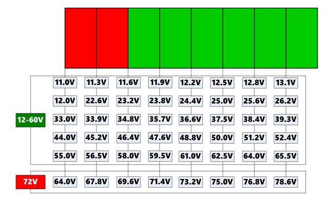

Multimetre ile ölçüm yapıp değerleri aşağıdaki tablo ile karşılaştırın. Yeni akü gerekirse de direkt yetkili satıcıdan rafta beklememiş akülerden aracısız sipariş geçin. İzmir'de bu işi yapan bir Varta yetkilisi var. Sattığı akü deprem zamanı şarj kesen Vectra'yı kaloriferleri de açık halde onlarca kilometre götürmüştü. Yok akü arada derede ise desülfasyon yapılması gerekebilir. Güzel bi şarj ettirin akücüde. Size emanet akü verir o zaten. Ben öyle desülfasyon ile 1 sene daha dayandırmıştım eski akümü.
