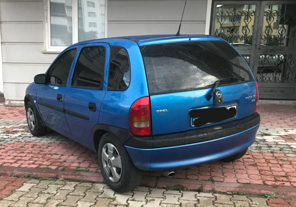

Emrah Altun 20 Eylül 2024 Paylaş 20 Eylül 2024 Herkese selamlar. Bildiğiniz üzere 2 ay önce bir konu açıp eve ikinci arabayı aradığımdan bahsetmiştim. Konusu şurada: @Hasan Sancak kardeşim sağ olsun İstanbulda bulduğumuz bir B kasa Corsa aracı inceledi gördü vekalet ile benim adıma satın aldı. Aracı Samsun'a istanbuldan getirdim. Samsun'da da @Ebrar Tüfek kardeşim sanayide A'da Z'ye ilgilendi sağolsun. Aracın yoğunluktan henüz konusunu açamadım ama özetle 2000 model 80bin km'de 3. sahibinden B kasa Opel Corsa manuel benzinli hiç tüp takılmamış. Sadece sağ ön çamurluk değişen. Aracı yaklaşık 1000km'dir sorunsuz problemsiz kullanıyor-dum. Neyse sadete geleyim. Dün sabah işe geldim sorunsuz. Aracı park ettim. Akşam işten çıkarken aracı her zamanki gibi çalıştırdım. Araç vitese geçmedi. ne 1 ne 2. Mandalı kaldırıp geri vitese takmaya çalıştığımda ciyaak diye dişli sesi geldi. Vites boşta idi sadece. Aracı ileri geri oynattım yine geçmedi. Biraz boşta gaz verdim sonra yine denedim ama nafile. Aracı stop ettim. Stop halinde iken vites geçiyordu. Ben de vitesi 1'e aldım. Debriyaja basılı şekilde çalıştırayım bari dedim. Kontağı çevirir çevirmez araç kendini öne attı stop etti. Anladım ki debriyaj basmıyordu. Daha sonra araba stop halinde iken debriyajı 10-15 kere pompaladım. Tekrar arabayı çalıştırdım bu sefer vitese her zamanki gibi geçti. Boşta ve çalışır halde iken kaputu açtım. Arkadaş içerden debriyaja basarken motoru gözledim. Debriyaj telinin hareketini gördüm. Telin altında bi ıslaklık vardı. Uzun bir çubuğa peçete sarıp ıslaklığa sürdüm peçeteye baktım yağ değil su idi. Sabah Samsun'a çok feci yağmur yağmıştı. Tabi altyapı kanalizasyon yok şehirde. Ben kampüs içinde istemsizde 15-20 cm kadar bir su birikintisinden geçmek zorunda kaldım. Su buraya kadar geldi muhtemelen. Çünkü motorun diğer kısımlarına bakınca şasede felan da su birikintisi vardı. Yabancı forumları araştırdığımda aynı sorunu yaşayan çok sayıda kullanıcı olduğunu gördüm. https://acurazine.com/forums/3g-tl-problems-fixes-114/clutch-not-engaging-after-driving-through-puddle-749648/ https://www.corsaeforums.co.uk/threads/water-damage-clutch.2841/ Bu sabah işe geldim. Vites normal şekilde çalışıyor. Performans kaybı vs yok ama debriyaja basınca ince bir tiz ses geliyor artık böyle gıcırdama desem değil, inleme desem değil nasıl desem 2 metalin birbirine sürtme sesi gibi ama değil de işte tarif edemedim Şimdi sizce ben dün ne yaşamış olabilirim? Yorum bağlantısı
