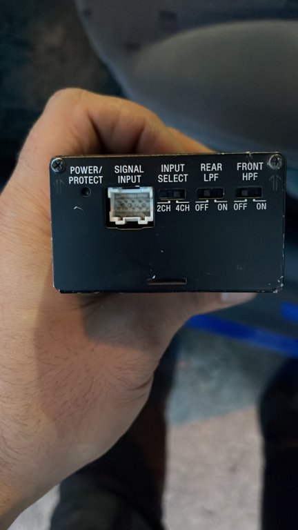

Fotoğrafta görülen sokete uygun 10 pinli soket arıyorum.
Normalde kutu içerisinde hem rca hem de normal sadece kablolu soketi çıkıyor. İkinci el aldığım için soketi yokmuş.
Elinde olan yada temin edebilecek birisi varsa müteşekkir olurum.453A61FF-B58A-4278-92A4-47B98BD0C85F.jpeg.59b719a5ae885680be032d607d6c64bb.jpeg

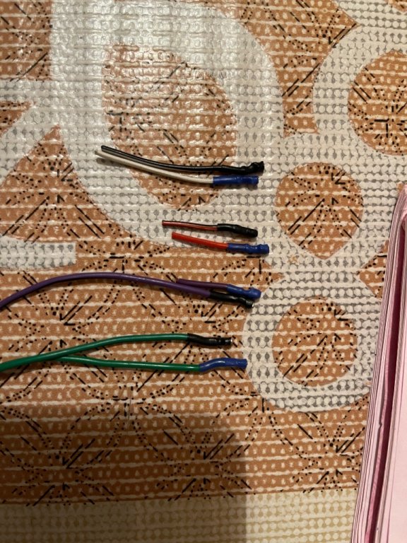

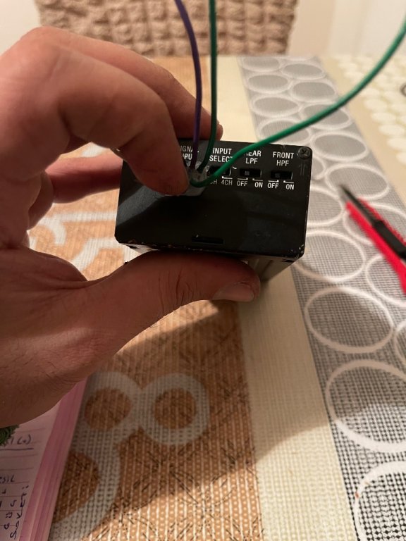

Güç soketi Sony marka radyolar ile aynı onu buldum.
Sinyal soketini de bombalama metodu ile yaptım. IMG_5821.jpeg.62a0a13b7869dc65fcb66738bb7c8fef.jpeg

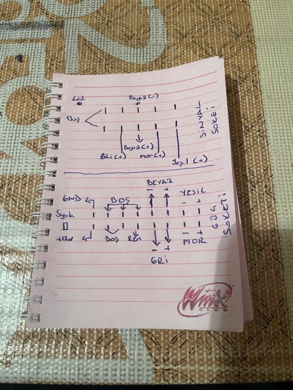

Bağlantı şeması;
tarihinde Furkan Bakırel tarafından düzenlendi
oldukça zor ben de high inputlu olanı aradım buladım, rca girişli olanı var bende, pin sıralaması lazım olursa, el yapımı tesisat için bakıp yazabilirim.
derken şema varmış.
derken şema varmış.
Deneyerek buldum abi sağolasın, konuyu “ Nasıl yaptım” bölümüne taşıyalım olmazsa devamını da getirelim yarım kalmasın.

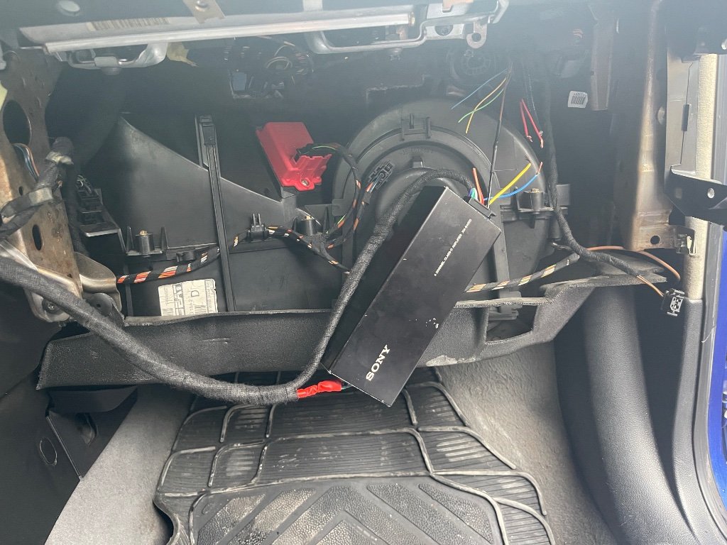

Montajını yaptım ama sağ ön çalışmadı 😭😭 evde çalışıyordu halbuki.
Diğer problem amfinin güç girişini CD çalar soketi üzerine bağladım daha önce teyp içerisine teybi kandırması için aparat eklemiştim cd çalar düğmesine basıp eklediğim modül sayesinde bt üzerinden müzik dinliyordum şimdi hatlarda karışıklık oldu sanırım cızırtı yapıyor.IMG_5827.jpeg.6a30f3ff7c4f81af04929f149bf29c04.jpeg
Furkan Bakırel yazdı:
cızırtı yapıyor.
anfi giriş eksiye şaseden bir takviye çekilebilir
