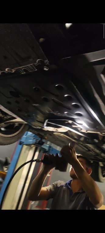

Murat Öngür 28 Eylül 2024 Paylaş 28 Eylül 2024 Merhaba dün itibari ile araca bakımı yaptırdım. Yağ ve tüm filtreler yağ dexos 2 onaylı Motul. Şanzıman yağı değişti. Ön diskler torna oldu Ön balatalar Delphi marka takıldı. Fren yağı değişti. Arabanın barış sesi azaldı Sabahları 3 sn de çalışan araba tuşa basar basmaz çalıştı bu sabah. Frenler daha yumuşak oldu (zamanla yerine oturacak daha yeni ) Şanzıman vites geçişlerinde çok ufak sarsıntı vardı tamamen kayboldu neredeyse hissedilmiyor. 8 Yorum bağlantısı

Murat Öngür 28 Eylül 2024 Yazar Paylaş 28 Eylül 2024 Adnan Çakır yazdı: Hayırlı olsun, cezası ne kadar oldu ? Parçalar bakım artı bu arabalarda olmayan, alt metal muhafaza ile birlikte 8500 TL ye maal oldu . 1 Yorum bağlantısı
