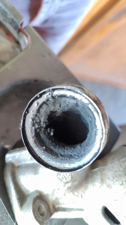

Hic egr kontrol edildi mi?
Egr kotu cıktı direk iptal ettik. Bu sekildeydi actıgımızda
