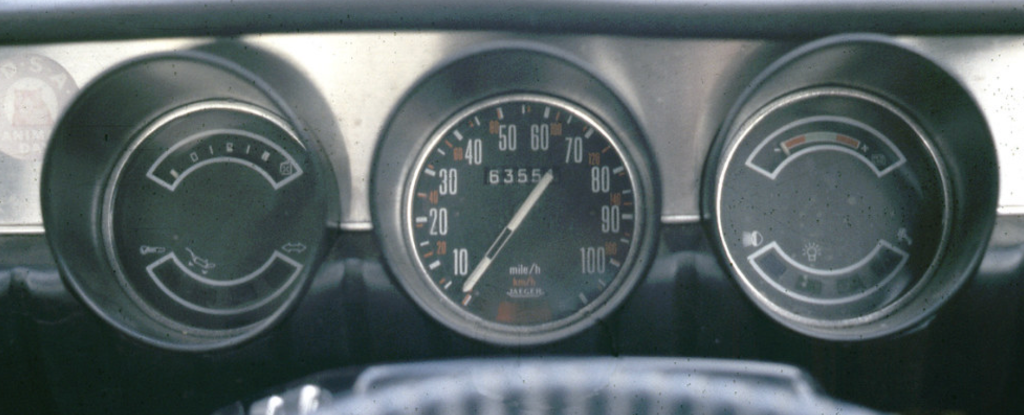

Mehmet Göktürk 5 Ekim 2024 Paylaş 5 Ekim 2024 Enteresandır Reno 12 ilk çıkanlarda (1974 bizim araç) değişik bi akü göstergesi vardı. Çk enteresan güzel gösterirdi. Acaba nasıl çalışır teknik bilen var mı? Voltmetre değildi. Yavaş yavaş gelirdi. (resimde sağda) Şu güzelliğe bak: 4 Yorum bağlantısı
Evren Erakçora 5 Ekim 2024 Paylaş 5 Ekim 2024 (düzenlendi) Şarj ederken + ya kayıyor, sarj edemiyorsa - oluyor diye biliyorum. Eski Amerikanlarda charge, discharge yönü var 5 Ekim 2024 tarihinde Evren Erakçora tarafından düzenlendi Yorum bağlantısı

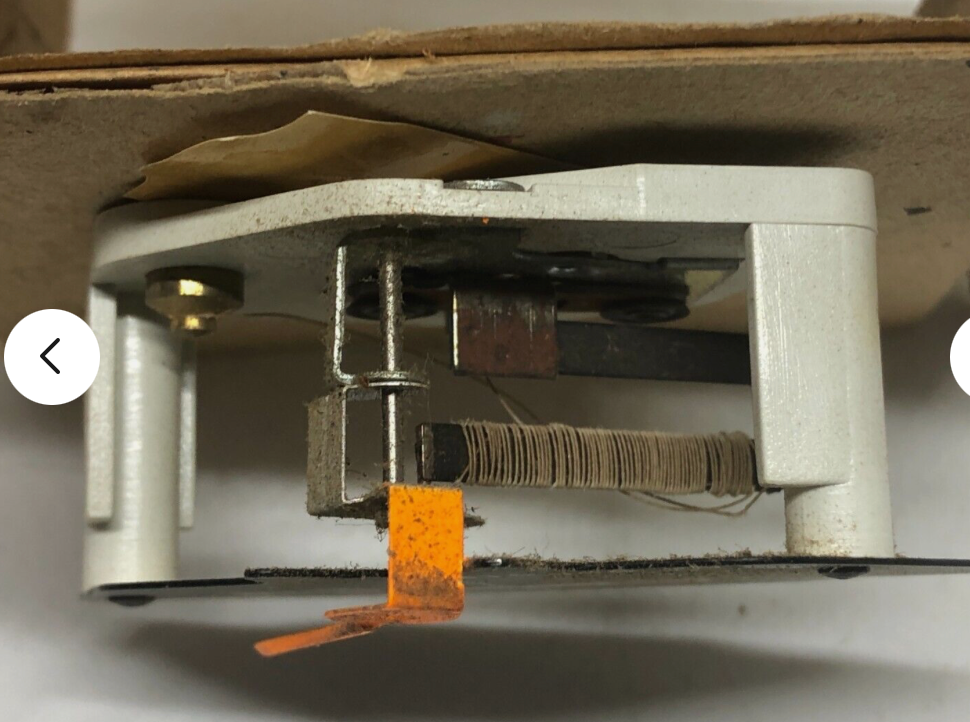

Çağlar Bayur 5 Ekim 2024 Paylaş 5 Ekim 2024 Mehmet Göktürk yazdı: Voltmetre değildi. Yavaş yavaş gelirdi. (resimde sağda) o zaman kesin civalı veya yağlı Yorum bağlantısı
Mehmet Göktürk 5 Ekim 2024 Paylaş 5 Ekim 2024 Çağlar Bayur yazdı: o zaman kesin civalı veya yağlı Yanlış... şimdi anlaşıldı.. land rover gibi. https://www.ebay.com/itm/403806062722 (yandan çekili resme bak gerçi makyajlı modelin ama aynı devre) 1 Yorum bağlantısı

Sermet Gündoğdu 5 Ekim 2024 Paylaş 5 Ekim 2024 Hocam r12 hızı mil gösteren saati mi bu? Mehmet Göktürk yazdı: Enteresandır Reno 12 ilk çıkanlarda (1974 bizim araç) değişik bi akü göstergesi vardı. Çk enteresan güzel gösterirdi. Acaba nasıl çalışır teknik bilen var mı? Voltmetre değildi. Yavaş yavaş gelirdi. (resimde sağda) Şu güzelliğe bak: Yorum bağlantısı
Mehmet Göktürk 5 Ekim 2024 Paylaş 5 Ekim 2024 Ha evet ingiliz olsa gerek yahut amerikaya biraz gitmişti Yorum bağlantısı
