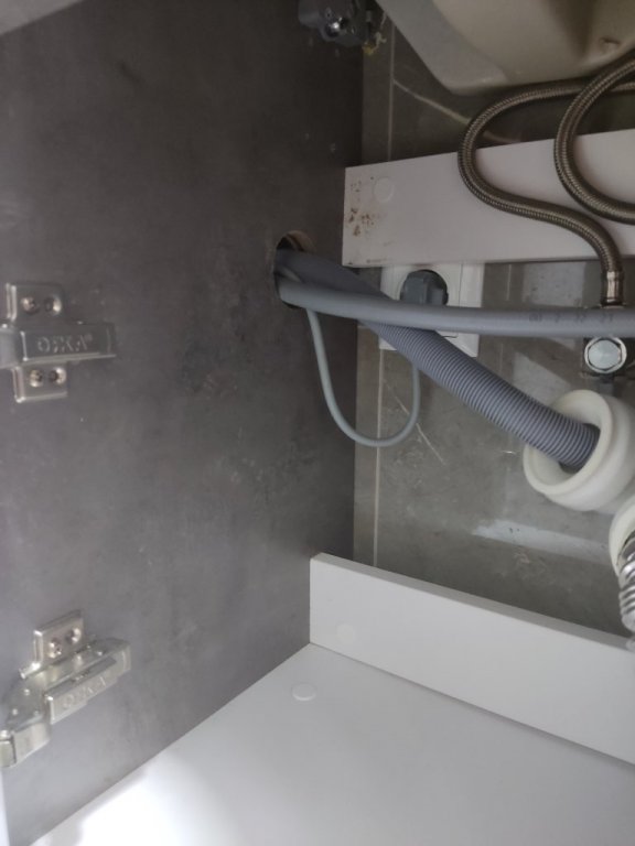

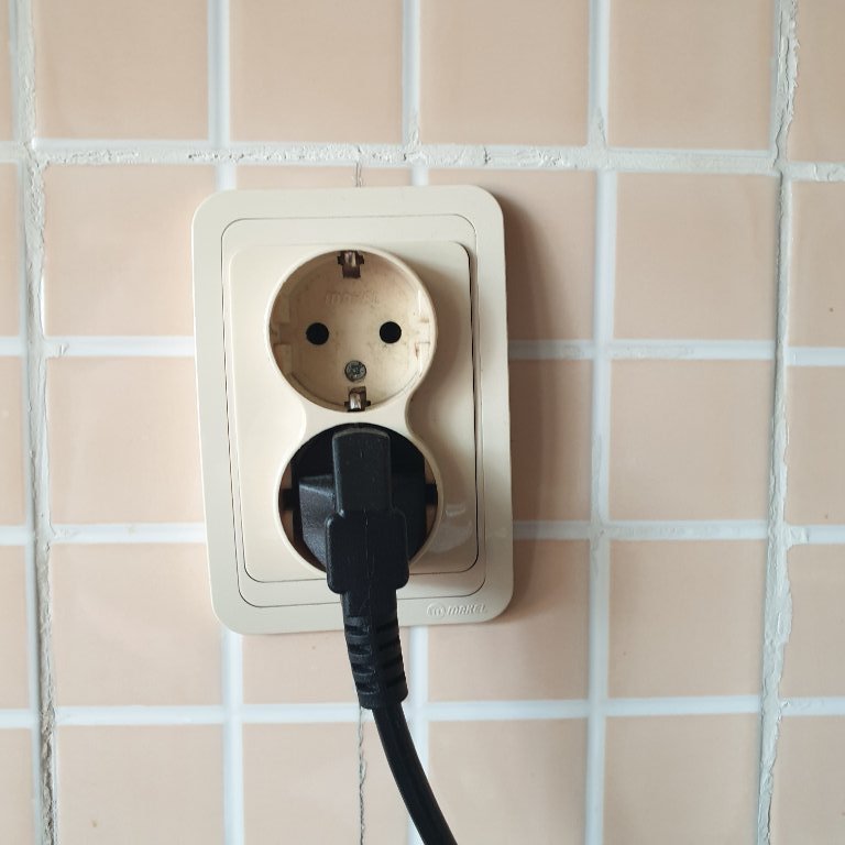

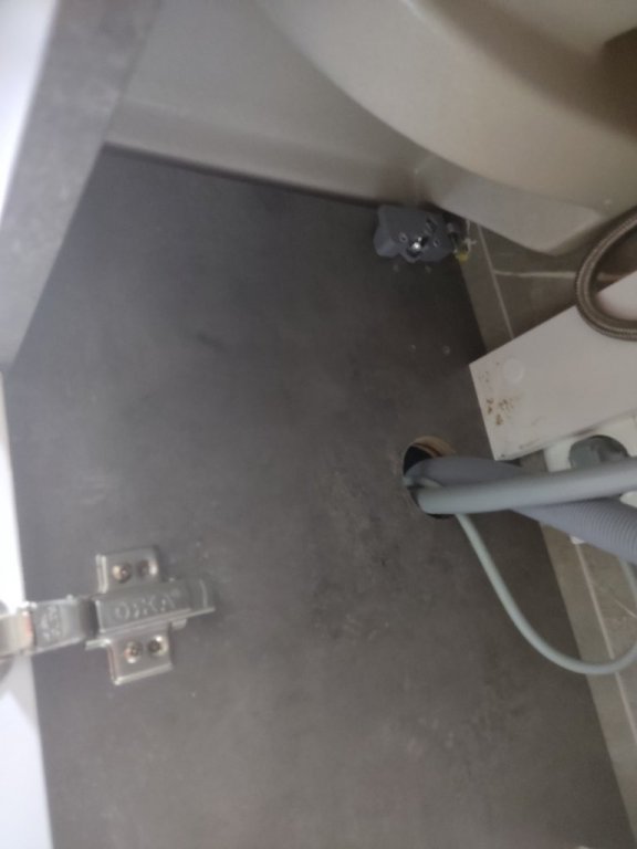

Ü.Emre Kartal 6 Ekim 2024 Paylaş 6 Ekim 2024 Merhaba herkese, banyoda çamaşır makinesinin üzerine kurutma makinesi koyacağım. Ne yazıkki priz için çamaşır makinesinin takılı olduğu prizi kullanmak durumundayım. Bu priz tekli ve fotoğraflarda göreceğiniz gibi zor bir konumda. Bu prizi ikiliye dönüştürmek için lavabo ve lavabo dolabını sökmem lazım gibi. Yer çok dar ve tam prizin üzerinden dolap atkısı geçiyor. Aklıma 2 seçenek geliyor, 1) Dolabı vs söküp bu prizi ikiliye çevirmek. 2) Fotoğrafta görüleceği üzere dolabın lavabo altında boşluğu var, buraya ikili uzatma yapmak ve makineleri bu fişe takmak. Uzatmayı 2.5 mm kablo alıp kendim yaparım, ince kablo ile kullanmam. Sizce 2 numara problem olur mu? Aynı prizden kullanacağım ama belki bu bile sorun olacak bilmiyorum. Mevcut prizin yeri ve uzatmayı koymayı düşündüğüm yerler; 1 Yorum bağlantısı
Ü.Emre Kartal 6 Ekim 2024 Yazar Paylaş 6 Ekim 2024 Adnan Çakır yazdı: Aynı yuvaya hazır ikili priz de olur İşte bu durum 1. Madde Yapmak için komple lavaboyu sökmem lazım, arkadaki dolap atkısı hemen üzerinden geçiyor prizin. Çıkarıp takmak zor olur kasasını Yorum bağlantısı

Ü.Emre Kartal 6 Ekim 2024 Yazar Paylaş 6 Ekim 2024 Çağlar Bayur yazdı: ikili priz ile uygun uzatma kablosu aynı kapıya çıkar, ben olsam uzatmayı takar geçerdim, hatta geçtim de buzdolabı ve bulaşık makinesi ikilisinde Ben de çamaşır ve kurutmayı öyle yapmak durumundayım. Umarım eş zamanlı çalıştığında sorun çıkarmaz. Kalın kablodan uzatma yapıp kurutma dolabına da sabitleyebilirim, resimdeki yere de. Dolap içi daha mantıklı lavabo altında kalabalık etmez gibi. Adnan Çakır yazdı: Bence o atkının hiç bir faydası da zararı da yok kes at Atkı çektirme ile sabitlenmiş, vida olsa sök tak yapılır yerinde. Kesme konusunda emin değilim, üzerindeki lavabo ağır, esneme yapmasın diye koyulmuş, kesersem belki zamanla açılır. Yorum bağlantısı

Metin Uzunoğlu 6 Ekim 2024 Paylaş 6 Ekim 2024 Dolabı falan sökmeden ikili prizi yan döndürüp takabilirsiniz. Ayrıca elektrik yönetmeliğine göre bir sigortaya 6 priz bağlanabiliyor. 1 Yorum bağlantısı
Ü.Emre Kartal 6 Ekim 2024 Yazar Paylaş 6 Ekim 2024 Metin Uzunoğlu yazdı: Dolabı falan sökmeden ikili prizi yan döndürüp takabilirsiniz. Dolap atkısı kasaya basıyor, arada 1 cm boşluk yok. Mevcut olanı sökmek dahi pek mümkün değil, esnetmeden. İkiliye dönüştürmek veya o prizi hiç bozmadan ikili uzatma yapmak durumu var. Artık bakacağım bir şekilde çaresine Yorum bağlantısı

Ü.Emre Kartal 6 Ekim 2024 Yazar Paylaş 6 Ekim 2024 Mustafa Karahan yazdı: Ben olsam uzatma ile sorunu hızlıca çözerdim. 2.5 luk kablo fazlasıyla iş görür prizi de kenara monte edersiniz oldu bitti. Diğer türlü uğraştırıcı olacak sizin için ve sonuç da değişmeyecek 😊 Öyle yapacağım muhtemelen. Gereksiz efor harcatacak bir iş diğer türlü. Lavaboyu sök, dolabı sök. Prizi değiştir, geri toparla. Bir de silikon temizleyip yenileme aşaması olacak tabi Pes ettim, kısayoldan çözeceğim 1 Yorum bağlantısı

Ü.Emre Kartal 7 Ekim 2024 Yazar Paylaş 7 Ekim 2024 Mehmet Ozyurek yazdı: https://images.app.goo.gl/TaaLV6N2PAespHYU9 Prizin tam üzerinden geçen atkı bu prizlerin oturmasına engel oluyor abi, denedim bunları. Tek yol uzatma kablosu yapmak. Diğer türlü çok iş çıkarıyor 1 Yorum bağlantısı

Ü.Emre Kartal 7 Ekim 2024 Yazar Paylaş 7 Ekim 2024 Doğan Arşiray yazdı: yine atkı... atkı boyuna dolanan birşey, düz birşey değilki yahu. o yüzden kes gitsin derim. :P Baş belası da diyebiliriz... Kesmek bile yeri itibari ile hem zor(dremel ile girişebilirim ancak) hem de gereksiz iş gibi geliyor şuan. 2.5 mm kablo ile uzatma yapıp çözeceğim işi 😂 Yorum bağlantısı
