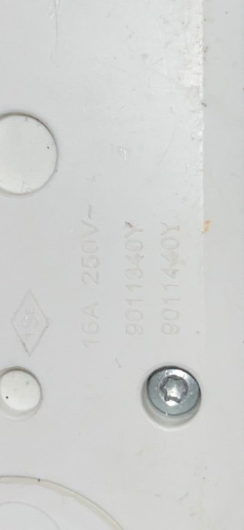

Tansu Kalafatoğlu 7 Ekim 2024 Paylaş 7 Ekim 2024 (düzenlendi) 9kg kurutma makinesi + 240lt nofrost derin dondurucu’nun beraber harcadığı anlık pik güç 600 watt olmuş. voltaj 227 gösteriyor. Yani en yüksek 2,6 amper çekmiş. Kullandığım 4’lü çoğaltıcının arkasında 16a yazıyor. demekki aynı anda 6 tane kurutma makinesi bağlayabilirin 7 Ekim 2024 tarihinde Tansu Kalafatoğlu tarafından düzenlendi 2 Yorum bağlantısı
Ahmet Türedi 8 Ekim 2024 Paylaş 8 Ekim 2024 Ben banyoda ikili akım korumalı priz alıp taktım .Çamaşır ve kurutma makinesini aynı prize takmış oldum.Ancak iki makine aynı anda çalışır ise akım koruma devreye giriyor ve enerjiyi kesiyor.Bende o yüzden iki makineyi aynı anda çalıştırmadan o şekilde devam ediyorum.Akım koruma olmasa tesisat zarar görebilir yada sürekli sigorta atabilir demek oluyor. 1 Yorum bağlantısı
Tansu Kalafatoğlu 8 Ekim 2024 Paylaş 8 Ekim 2024 Ahmet Türedi yazdı: Ben banyoda ikili akım korumalı priz alıp taktım .Çamaşır ve kurutma makinesini aynı prize takmış oldum.Ancak iki makine aynı anda çalışır ise akım koruma devreye giriyor ve enerjiyi kesiyor.Bende o yüzden iki makineyi aynı anda çalıştırmadan o şekilde devam ediyorum.Akım koruma olmasa tesisat zarar görebilir yada sürekli sigorta atabilir demek oluyor. ikisinin aynı anda çekeceği akım 4-5 amper olur en fazla. Neden akım koruma devreye giriyorki. Ayarı mı var? Yorum bağlantısı
Ömer Sarıgül 8 Ekim 2024 Paylaş 8 Ekim 2024 Tansu Kalafatoğlu yazdı: ikisinin aynı anda çekeceği akım 4-5 amper olur en fazla. Neden akım koruma devreye giriyorki. Ayarı mı var? Siz 4 5 amperi nasıl buldunuz? 2200w olsa sadece çamaşır makinesi 10A akım ceker Yorum bağlantısı

Ömer Sarıgül 8 Ekim 2024 Paylaş 8 Ekim 2024 Ömer Sarıgül yazdı: Siz 4 5 amperi nasıl buldunuz? 2200w olsa sadece çamaşır makinesi 10A akım ceker Çamaşır makinesi rezistans zaten tek başına 1800-2000W güç harcar Yorum bağlantısı
Tansu Kalafatoğlu 8 Ekim 2024 Paylaş 8 Ekim 2024 Ömer Sarıgül yazdı: Siz 4 5 amperi nasıl buldunuz? 2200w olsa sadece çamaşır makinesi 10A akım ceker Aletle ölçerek. Çamaşıra bakmadım gerçi. Bakarım ona da Yorum bağlantısı
Ahmet Türedi 8 Ekim 2024 Paylaş 8 Ekim 2024 Tansu Kalafatoğlu yazdı: ikisinin aynı anda çekeceği akım 4-5 amper olur en fazla. Neden akım koruma devreye giriyorki. Ayarı mı var? Açıkçası bende ölçmedim ama direk devreden çıkıyor ,bir ayarı yok yüksek akım çekince ki sanırım makine sıkmaya geçince oluyor direk enerji kesiyor. Bende çok irdelemedim zaten iki makine nadiren çalışacak pozisyon oluyor ondada bekliyoruz kurutmanın bitmesini . Yorum bağlantısı

Ersen Tapan 9 Ekim 2024 Paylaş 9 Ekim 2024 Akım korumalı prizin max gücü önemli. Ona bakarak kullanılırsa sorun olmaz. Yorum bağlantısı
Çağlar Bayur 9 Ekim 2024 Paylaş 9 Ekim 2024 akım koruma denenlerin çoğu termik korumalı 1 Yorum bağlantısı
