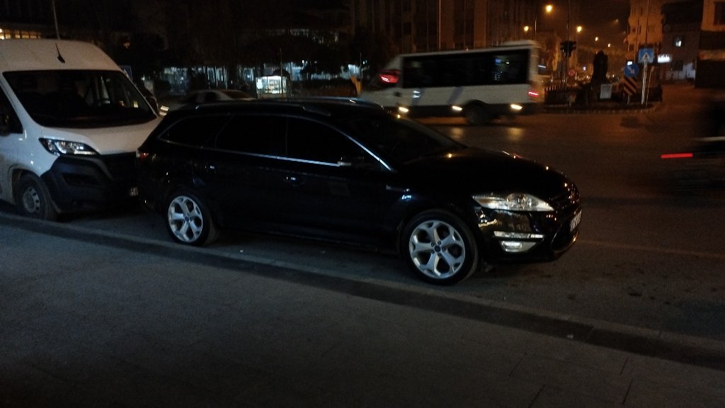

Station Wagon Siyah Mondeom

  • 1 ay sonra...
Ali Gök
Siyah
Siyah gece daha güzel
  • Beğen 8
beyaz...
Ali Gök
beyaz...
boyasakmı beyaza ?
