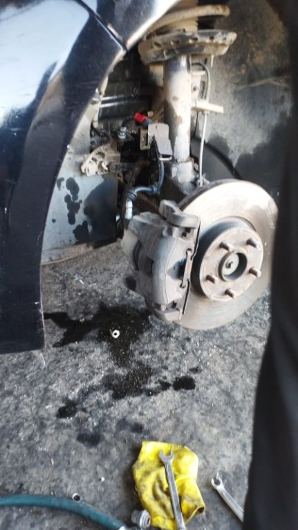

bu hafta yine sanayide dolandık.

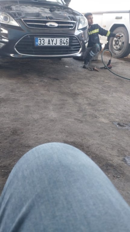

evelsi gün arabada fren pedalının dibe gittiğini hissettik  el freni uyarısını yaktı ekranda bide pedalda boşluk oldu . baktım sol ön teker jantın içleri vs hidrolik yağı içinde patlatmış hortumu. gittim frenciye  söktüler fren hortumu yırtılmış hidrolik heryere bulaşmış .
Tarsus sanayide mondeo parçaları satan bir  ford parçacısı varmış.  Onda varmış mondeo fren hortumu  sevindim birtane parçacıda mondeo diye bir arabanın varlığını bilen olmasına :D buralarda ilk defa görüyorlar mondeoyu genelde
fren hortumu ne kadar sormadım hortum + işçilik 700 aldılar.  150 lirayada petrol ofisi marka dot4 aldım yandaki parçacıdan 500 ml hepsini aldı sistem. demek epey boşalmış zaten tutmuyordu giderken . hidroliğin bulaştığı yere frencide bir kimyasal püskürtüp su tuttular temizlendi bende yıkadım sonra genel  olarak boyaya zarar gelmesin hesabı.

Benim s-maxte de aynı hortum 900 km memleket dönüşü kapı önünde hidroliği boşaltmıştı. Geçmiş olsun.
