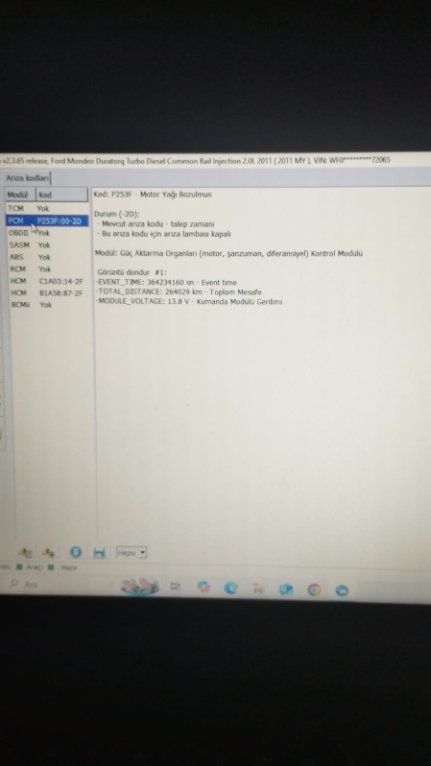

Ali Gök 11 Haziran Yazar Paylaş 11 Haziran Diyorki para harcayacaksın ? Olmadı yine hata verdi. Dpf denmi. Başlayalım? Yorum bağlantısı
Ali Gök 11 Haziran Yazar Paylaş 11 Haziran P235F kodu in sezgin bir yazı bulmuş oda dpf yi işaret ediyor ordan başlayacağız Yorum bağlantısı

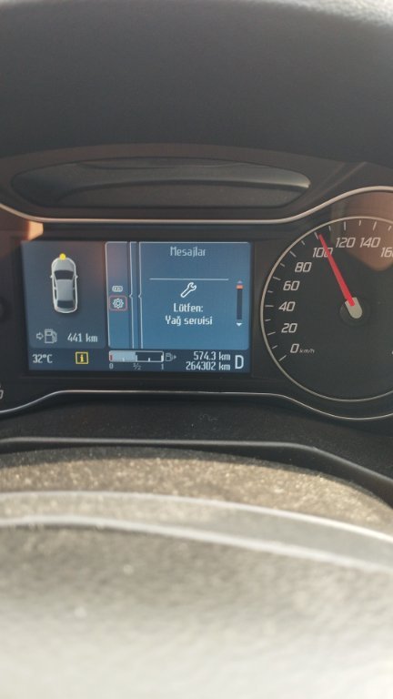

Çağlar Bayur 11 Haziran Paylaş 11 Haziran shell de olmadı yani. bakım aralığı cihazdan resetlendi mi hiç? Yorum bağlantısı
Ali Gök 11 Haziran Yazar Paylaş 11 Haziran Çağlar Bayur yazdı: shell de olmadı yani. bakım aralığı cihazdan resetlendi mi hiç? Ben resetledim iki üç kere ama yağdan değil belliki Cihazdan resetlenmedi . Forscan ile mi resetlemeliydik ? Yorum bağlantısı
Köksal Yılmaz 11 Haziran Paylaş 11 Haziran Farlarda arıza mı var öndeki işaret nedir? Yorum bağlantısı
Çağlar Bayur 11 Haziran Paylaş 11 Haziran Ali Gök yazdı: Ben resetledim iki üç kere ama yağdan değil belliki Cihazdan resetlenmedi . Forscan ile mi resetlemeliydik ? göstergeden kolat yoldan değil cihazdan servis gibi bakım resetlendi mi? yağ laboratuvarı falan yok bunlarda, süre/km sayar bundan da olabilir. hemen sağına soluna girişme Yorum bağlantısı
Ali Gök 11 Haziran Yazar Paylaş 11 Haziran Çağlar Bayur yazdı: göstergeden kolat yoldan değil cihazdan servis gibi bakım resetlendi mi? yağ laboratuvarı falan yok bunlarda, süre/km sayar bundan da olabilir. hemen sağına soluna girişme Ama motor arıza diye uyarı veriyor o neden ? Yorum bağlantısı
Çağlar Bayur 11 Haziran Paylaş 11 Haziran yağ servisi sarı ünlem ile vermiş, ? başka uyarı var mı? Yorum bağlantısı
Ali Gök 11 Haziran Yazar Paylaş 11 Haziran Çağlar Bayur yazdı: yağ servisi sarı ünlem ile vermiş, ? başka uyarı var mı? Sarı ünlem far arızası için hep yanıyor Arabada toplam 3 arıza var 2 tanesi farla ilgili yükseklik vs 1 taneside resmini paylaştığım başka arıza görmüyor forscan Köksal Yılmaz yazdı: Farlarda arıza mı var öndeki işaret nedir? Aynen far arızalı diyor yükseklik seviye bişeyi arızalı uyarısı 2 Yorum bağlantısı
Çağlar Bayur 11 Haziran Paylaş 11 Haziran önce bakım hard reset, sonra duruma bakılır Yorum bağlantısı
Ali Gök 11 Haziran Yazar Paylaş 11 Haziran Çağlar Bayur yazdı: önce bakım hard reset, sonra d Forscandan canlı veri izleme bölümüne bazı verileri koydum araba çalışır vaziyette dpf ve egr ile ilgili olanlar hiç değişmiyor Bu zaten iptal oldukları anlamına gelirmi Videosunu ekleyeceğim Yorum bağlantısı
Ali Gök 11 Haziran Yazar Paylaş 11 Haziran Forscan canlı veri ekranının videosunu ekledim Yorum bağlantısı
Çağlar Bayur 11 Haziran Paylaş 11 Haziran bu programı bilmiyorum da, değerlerin yanında ne yazdığına bakmalı, değişmeyebilir, direkt iptaldir diyemezyiz veri yetersiz bunun için. özelikle dpf için de bu program yetersiz kalır yarıca vesile olsun sanayide yok mu bir ford teşhiz cihazı olan? sami usta almadı mı daha ne ayıp Yorum bağlantısı

Ali Gök 11 Haziran Yazar Paylaş 11 Haziran Sami Demirpaz yazdı: Bagajda gorup dukkanda yag filtresini degisirken yiyemedigim kiraz bence en buyuk ariza ? Getirmeyi unuttum sadece yemedim? Yarın getirrim haha Chatgpt abim yağ basınç sensörüne bak dedi [ Ford Mondeo mk4 2000 dizel p253f hata kodu Ford Mondeo Mk4 2.0 dizel (2000 model) araçta karşılaştığınız **P253F** hata kodu, **"Engine Oil Pressure Sensor Circuit Range/Performance Problem"** anlamına gelir. Bu, motor yağı basıncı sensörünün düzgün çalışmadığına veya sensörle ilgili bir sorun olduğuna işaret eder. Bu hata, aşağıdaki sebeplerden biriyle ilişkilendirilebilir: 1. **Yağ Basıncı Sensör Arızası**: Yağ basıncı sensörü arızalı olabilir. Bu sensör, motorun yağ basıncını izler ve motorun doğru şekilde çalışabilmesi için kritik bir bileşendir. 2. **Yağ Basıncı Sorunları**: Yağ seviyesi düşükse veya yağın viskozitesi (yağ kalitesi) bozulmuşsa, motor yağ basıncı sensörü doğru okuma yapamayabilir. 3. **Elektriksel Bağlantı Sorunları**: Yağ basıncı sensörüne giden elektriksel bağlantılar zayıf veya gevşemiş olabilir. Bu, sensörün düzgün çalışmamasına neden olabilir. 4. **Motor Yağı Sorunları**: Yağ basıncı sensörü, motor yağının doğru seviyede ve basınçta olup olmadığını algılar. Yağ seviyesinin düşük olması veya çok viskoz ya da kalitesiz bir yağ kullanılması bu tür bir hata koduna yol açabilir. ### Ne Yapılmalı? 1. **Yağ Seviyesi ve Kalitesini Kontrol Edin**: Yağ seviyesinin doğru ve kalitesinin uygun olduğundan emin olun. Eğer yağ seviyesinin düşük olduğunu fark ederseniz, yağ ekleyin ve durumu tekrar kontrol edin. 2. **Yağ Basıncı Sensörünü Kontrol Edin**: Sensör arızalanmış olabilir, bu yüzden sensörün kontrol edilmesi veya değiştirilmesi gerekebilir. 3. **Elektriksel Bağlantıları Kontrol Edin**: Sensörle ilgili elektriksel bağlantıların sağlam olduğundan emin olun. Kablolarda herhangi bir hasar veya gevşek bağlantı varsa, bunları onararak tekrar test edin. 4. **Servise Gidin**: Eğer bu adımlar sorunu çözmezse, hata kodu tam olarak neyin sebep olduğunu belirlemek için bir oto servisine başvurmanız gerekebilir. Bilgisayarla bağlanarak daha ayrıntılı bir kontrol yapılabilir. Bu tür sorunlar, motorun düzgün çalışmasını etkileyebilir, dolayısıyla en kısa sürede kontrol edilmesi önemlidir. Yorum bağlantısı
