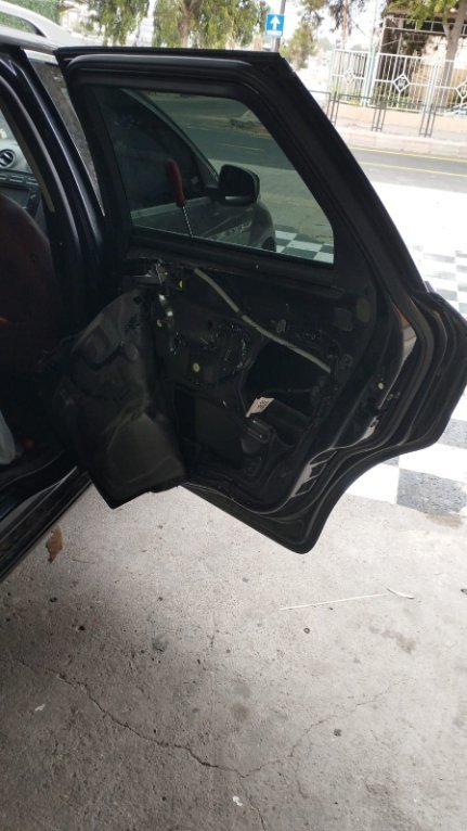

cumartesi akşam üzeri cam baktım kalkmıo en aşağıda kalmış. yukarı çekip bantladım bugun götürdüm kilitçiye müsait anda
 plastik bir parça kırılmış halatı boşa sarmış . tamir ettiler sıkıntı çözüldü
1000 TL sıkışmış
range rover ile ortak o parça sık kırılır çatlar önceden ses yapar genelde
