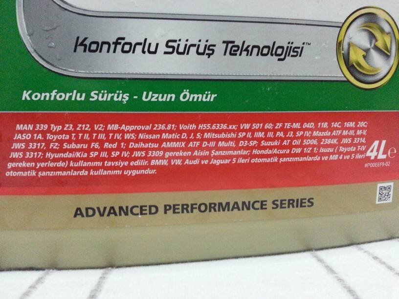

Metin bey sanziman yağini değitirdiginiz mondeo nuzun sanziman aisin awf21.(TF 80sc deniliyor) midir?
Benim 2008 s max 2.0 tdci otomatikte de aisin aw21 vardı, castrol transmax z koymuştum.

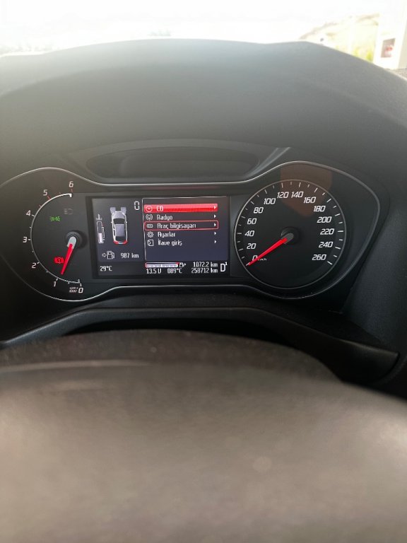

benim arabada ekranda hararet göstergesi yok. menüden açınca soğutma suyu sıcaklığı diye gösteriyor ama her defasında menüden seçmek lazım her defasında onlamı uğaraşacaz ?
menüde bir ayar varmı ekrana  hararet göstergesini sabitlyecek ?
önümde hazır durmalı her daim nolur nolmaz varmı bir yöntem ?

2.0 tdci ya hararet sorulmaz
batıl inanç o yahu :D
makyajsız olanlarda kadranda sabit var makyajlılarda yok çaldılar mı ne ali koçu arayıp sorayım sabah

Güncelleme ile geliyor, geçen sene Antalya rampalarında güncelleme olmasaydı motora hararet yaptırtmıştım , Termostat arizalanmis hararetl 120-125 lere kadar yükseldiğini gördüm ,kesinlikle  gerekli bir güncelleme

Direkt gösteren bir ayar yok ama Ruslar ekranın yazılmını kırmışlardı. Ekrandan film bile syrediyorlardı. Dolayısı ile bu ekrana hararet göstergesi bir şekilde geliyor.

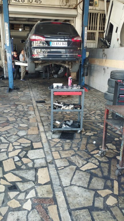

Bugün sanayideydik. başımız sıkışınca Ahmet abiyi aradım @Ahmet Kiriş buralarda ustamız yok ne edecez dedim ustasına yönlendirdi beni git oraya karışma halleder dedi.
götürdüm bende sabah sağolsun usta ahmet abiden korkusundan bizi iyi ağırladı gün içindede gelip kontrol etti  işimiz kolay çözüldü :D
bugün yağ ve filtreler değişti ( motul kullanıldı  usta tercihi)
Turbonun borusu öndeki uzun olan boru bantlamışlardı belliki yırtıktı yetkili servisten orjinalini getirttik değiştik ( 6800 tl)
krank sensörü arızası vermiş araba arka planda oda yetkili servisten orjinali geldi (2200)  araba stop etmişti seyir halinde ona sebep değiştik  arıza koduda ondan olunca
triger kapağı söküldü eski sahibi 241 binde değiştiğini söyleyip harcama dekontu göstermişti ama inanmadık tabi kontrol edildi su pompası triger yeni olduğu görüldü o sebeple triger km si gelinceye kadar kafadan çıktı emin olundu.
4 disk balata ve alt takım zaten yeni herhangi bir problem yok
akünün zayıf olduğu ölçtürüp duruma göre değişmem tavsiye edildi. ( yarın yenisini alırım )
günü güzel kapattık sanayide özetle
