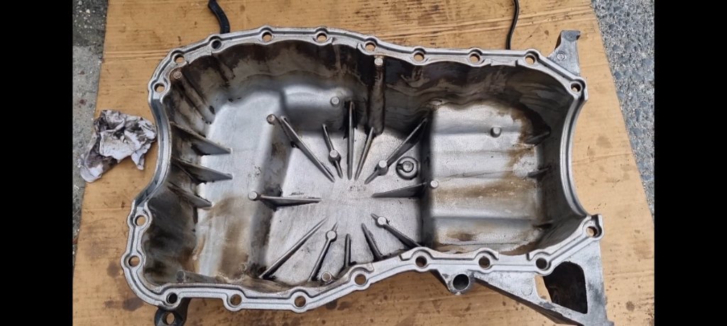

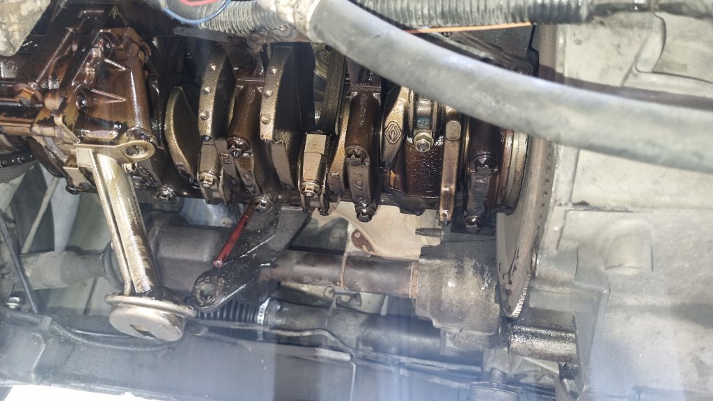

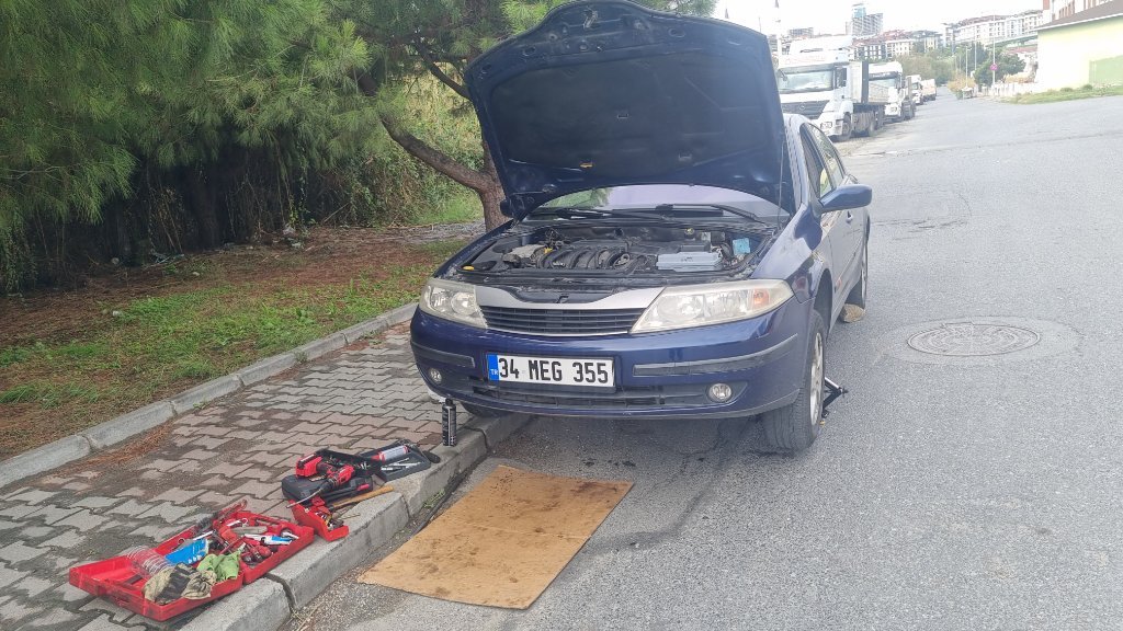

Coşku Mert 13 Ekim 2024 Yazar Paylaş 13 Ekim 2024 Bugün de boş durmadim, yağ kaçaklarina savaş açtım karter conta değişimiyle günü bitirdim. bu da videosu https://youtu.be/EzsLP-4bPW4?si=2SRnVte76kBPcm3B 19 Yorum bağlantısı
Sani Gerşon 13 Ekim 2024 Paylaş 13 Ekim 2024 Elinize sağlık. Bu yaştaki bi araç için gayet normal bir durum. Tam alternatör ile kompresör bölgesindeki kabloyu soracaktım ki, video sonunda söylediniz. Umarım düzelir o durum da. Yorum bağlantısı
Coşku Mert 13 Ekim 2024 Yazar Paylaş 13 Ekim 2024 Sani Gerşon yazdı: Elinize sağlık. Bu yaştaki bi araç için gayet normal bir durum. Tam alternatör ile kompresör bölgesindeki kabloyu soracaktım ki, video sonunda söylediniz. Umarım düzelir o durum da. Genişlet uydurmasyon bisey yapmislar ama cok sürmez orijianl haline getiririm onu da 1 Yorum bağlantısı

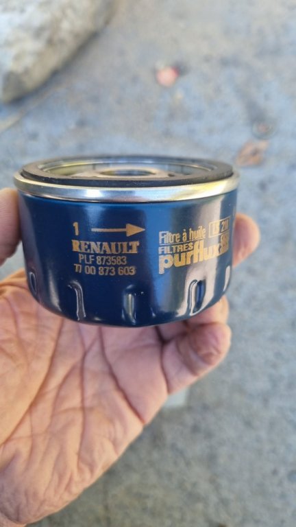

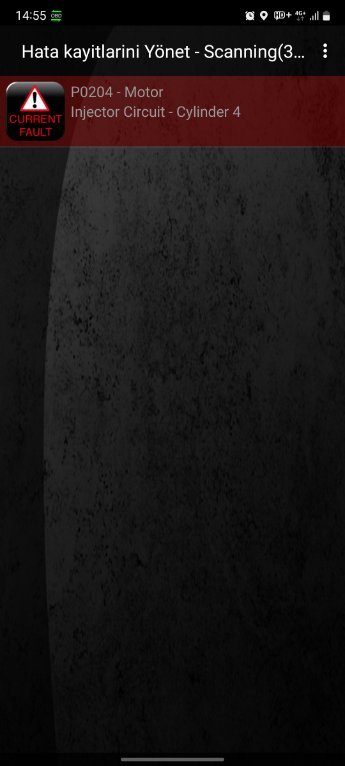

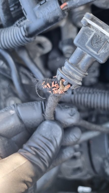

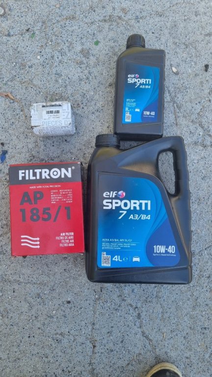

Coşku Mert 15 Ekim 2024 Yazar Paylaş 15 Ekim 2024 (düzenlendi) bugun de boş gunumu laguna ya ayirdim yag ve filtre bakimi. ayrica motor rolanyide cok titriyordu, duzgun gaz yemiyordu. meger 3 silindir calisiyormus. ariza isigi da yaninca odb den baktim. 4. enjeksiyon arizasi cikti. kablo yalitimini duzeltince sorun da duzeldi. bu da hayta cirak ? 15 Ekim 2024 tarihinde Coşku Mert tarafından düzenlendi 14 1 Yorum bağlantısı
Çağlar Bayur 15 Ekim 2024 Paylaş 15 Ekim 2024 Coşku Mert yazdı: 4. enjeksiyon arizasi cikti. kablo yalitimini duzeltince sorun da duzeldi. Genişlet önce enjektörcüye sonra beyinciye yollarlardı, motor indirip revizyon yapmaya kalkmazlar ise 2 4 1 Yorum bağlantısı
Coşku Mert 15 Ekim 2024 Yazar Paylaş 15 Ekim 2024 Çağlar Bayur yazdı: önce enjektörcüye sonra beyinciye yollarlardı, motor indirip revizyon yapmaya kalkmazlar ise Genişlet bi odb cihazi nelere kadir 2 1 Yorum bağlantısı
Tamer Topaç 16 Ekim 2024 Paylaş 16 Ekim 2024 Çağlar Bayur yazdı: beyinciye Genişlet Hele bunlar ayrı bir insafsız. 2 Yorum bağlantısı

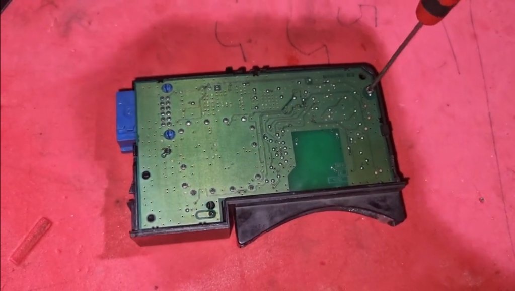

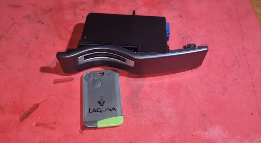

Coşku Mert 17 Ekim 2024 Yazar Paylaş 17 Ekim 2024 (düzenlendi) aracın kronik bi sorunu olan kapılarının uzaktan acilmama/kapanmama durumunu da basit bi sekilde çözdüm bu da videosu: 17 Ekim 2024 tarihinde Coşku Mert tarafından düzenlendi 15 Yorum bağlantısı
Çağlar Bayur 17 Ekim 2024 Paylaş 17 Ekim 2024 yook artık, piyasası yükselmeden almalı bi lagün 1 Yorum bağlantısı
Coşku Mert 17 Ekim 2024 Yazar Paylaş 17 Ekim 2024 Çağlar Bayur yazdı: yook artık, piyasası yükselmeden almalı bi lagün Genişlet dün geç kaldın, bugün erken 3 Yorum bağlantısı
