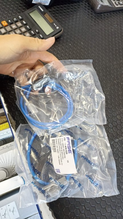

Aracımız iki üç hafta boyunca onda kaldı. Enjektörü çıkarmakta biraz zorlanmışlar ama başarmışlar. (Adamlar bizim araba için enjektör sökme aparatı almış, Allah razı olsun :biggrin:) Enjektörü tamire göndermiş, geri geldiği zaman denemişler ama hala arıza vermiş. Daha sonra enjektör kablolarını değiştirdi ve enjektör sorunu çözüldü. Eli değmişken hasarlı hortumları da kontrol etti. Araba güzel güzel gidiyor. Titreme kesildi. Silkeleme kesildi Ama hala stop ediyor araba. Dedik araba stop ediyor hala. Biraz istişare ederken arıza kodlarını ustalar ile beraber inceledik. Arıza kodlarını sırası ile paylaşıyorum.
