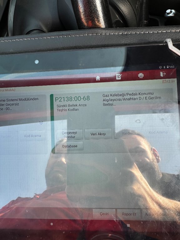

Arkadaşlar merhaba, 2016 1.25 trendx benzinli Ford fiesta aracım var. Bu sabah arabaya bindiğimde 1-2 km gittikten sonra sarı İngiliz anahtarı şeklinde bir arıza lambası yandı araç direkt gaz tepkisini kesti ve ekranda da motor servise götürün diye bir yazı çıktı. İstop edip tekrar denedim yine aynısı olsu. Daha sonra bir tanıdığı aradım, kutup başlarını sök tak dedi yaptım ve sorun ortadan kalktı 20 km kadar bir yol yaptım ve arıza oluşmadı. Dün aracı sürerken gaz tepkisinde anlık boşluklar olduğunu hissetmiştim bugünde böyle bir olay yaşadım. Bu neden kaynaklıdır acaba? Yardımcı olabilecek var mı?
edit: 2 gün önce aracın 10 bin bakımlarını yaptırdım. Yağ yağ filtresi hava filtresi değişti.

Bilgisayara bağlatarak arıza kodunu buldum..
bu hatayı yaptırınca hallolacak sanırım.

LPG yok, yukarda fotoğraf olarak attım ama bu arıza kaydı ondan da kaynaklanır mı bilmiyorum. Yarın usta bakacak.

Gaz kelebeği yada gaz pedalındaki sensör sinyallerinde kopma var. Arıza kodu direk söylemiş.
Yapılacak iş basit ve net
Gaz kelebeği içindeki potansiyometre devresi ve gaz pedalındaki potansiyometre devresi temizlenip durum takip edilecek

Arıza kodu belli ya hu,
1- Kelebek sensörü ( kelebeğin yanında ne kadar açık olduğunu tespit eden bir potansiyometre var)
VEYA
2- Gaz pedal sensörü (aynı şekilde gaz pedalına ne kadar bastığınızı tespit eden sensör var)
VEYA
3- KickDown swicth i (tam gaz yaptığınızı anlayan anahtar)
VEYA
4- Gerilim sorunu . (eğer bu sensörlere olması gerekenden düşük gerilim gidiyorsa çıktı da yanlış olur. Akü sorunu olabilir denmesinin nedeni bu)
OBD okuyucu size bunları kontrol et demiş. Basit olandan başlayın. sonuncusu en kolayı. TPS in pinotularına "Analog" avometre bağlayıp kontak açıkken kaç volt olduğunu ölçün. Sensör voltajı 5V olması lazım, drivebywire ise 3.8V mu ne görürsünüz. Sonra arabayı stop edip avometreyi direnç ölçecek şekilde ayarlayın ve gaza yavaşça basarken avometrenin ibresinin kesinti olmaksızın akıcı şekilde değiştiğinden emin olun. Bu iki test ile hem 1 hem de 4ncü maddeyi aradan çıkartırsınız.

Beyler 15 günün sonunda problem çözüldü. Bir sürü usta farklı sebebler söyledi. En sonunda tanıdık biri sayesinde arıza kaydına göre hareket ederek gaz pedalı ve gaz pedalı değiştirdik başka bir fiestadan. Sorun düzeldi, sonrasında gaz kelebeği ve pedalı aldım orijinal. Kendi aracıma takıldı. Sorun yoktu. 3-4 gün bindikten sonra araç ansızın aynı arızayı tekrar yaptı ? Ustayla tekrar görüştüm, tesisattan kaynaklı parçaya zarar veriyor o zaman falan dedi. Neyse sanayiye götürdüm baktık yine aynı arıza kodu. Aracı bu sefer elektrikçiye götürdüm. Tesisata bakması için. Gaz pedalından beyne giden kablolarda ve soketlerde çok oksitlenme vardı hep temizledim dedi. Muhtemelen arızanı yapan şey bu durumdur dedi. Parçaları boşuna değiştirmiş olduk yani.. Aşağı yukarı 4-5 gün oldu yine o günden beride sorun yok. Bu olayların hemen başında aracın 10 bin bakımını yaptırdım ve o sırada yağ değişen adam motor temizleyici gibi bir sıvı sıktı sonra sildi motorun yüzünü falan. Oksitlenmeye o sebep vermiş olabilir mi?
Fikret Özden yazdı:
sebep verir, arıza teşhis cihazını da yanıltır, genelde aynı hat üstünde 3lü 4 lü parçada arıza teşhis edilirse tesisata odaklanılır onun dışında talihsizlik olmuş ama iş bitmiş arıza gitmiş sevindirici.
