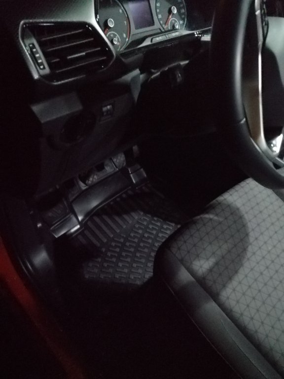

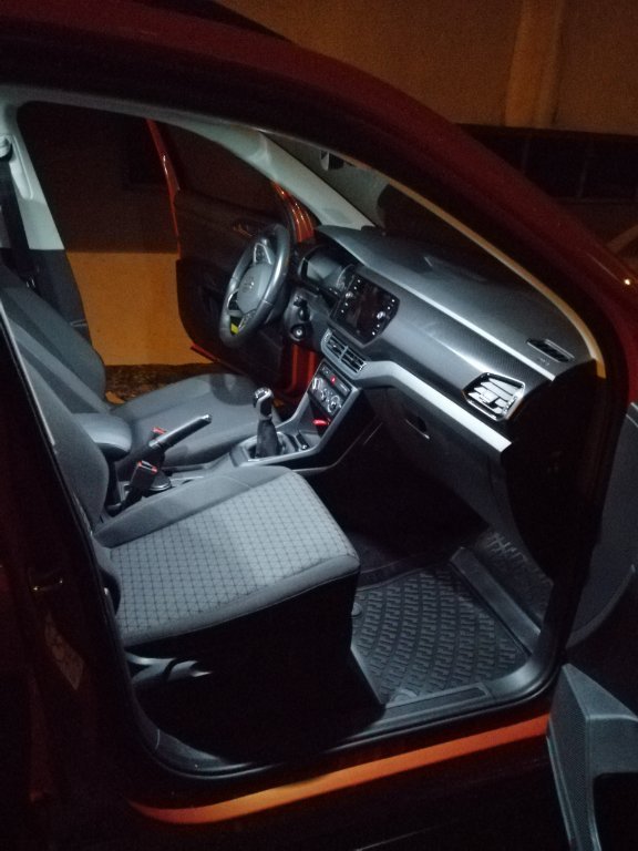

Ufaktan başlayalım :)

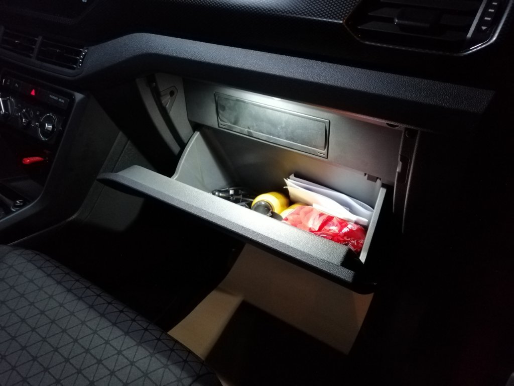

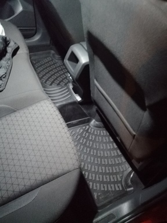

Hem sarı hemde karanlık sevmiyorum araç içinde. Beyaz led'e geçiş yaptım bütün iç mekan ışıklarında.
Bende diyorumki orjinalleri neden biraz az yanıyor tavan lambasının, 5w yerine 3w ampul kullanmış iç mekan ışıklarında :)
Bundan önce 3 aracımdada kullanıp memnun kaldığım rizline havuz paspas aldım. Malum Rize bol yağışlı olunca halı paspas kullanmak işkence oluyor :)

Paspaslar guzel olmus.. Aynilari var memnunum..
Geri lambası tek mi baktın mı?
Çift koymuşlar nasıl olduysa :) Onlarada bir ara el atıcam önce söküp hangi ampul kullanıyor bakmak lazım.

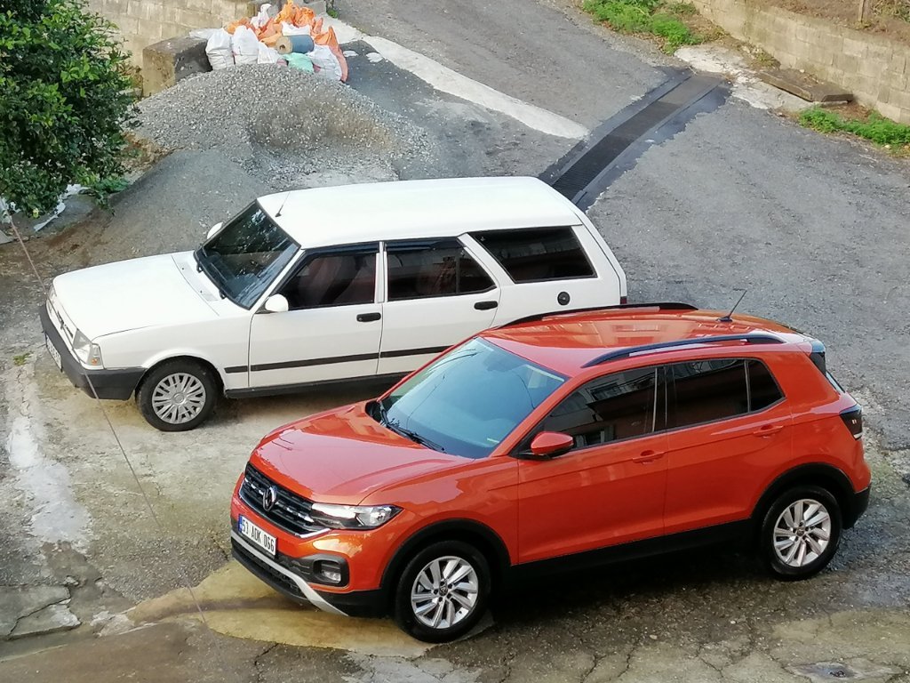

Kartaldan ufak mı bu?
Kartal dediğin arabanın %90’ı bagaj
Bagaj kısmı ufaktır ama yaşam alanı olarak büyüktür.
Hayırlı olsun, Rize için uygun bir renk. Kapalı havalarda insan sıcak renkleri özlüyor
Uğur Kamil
O gözle dikkat etmedim hiç ama malum site verilerine bakarsak
Kartal: 4396mm t-cross: 4120mm

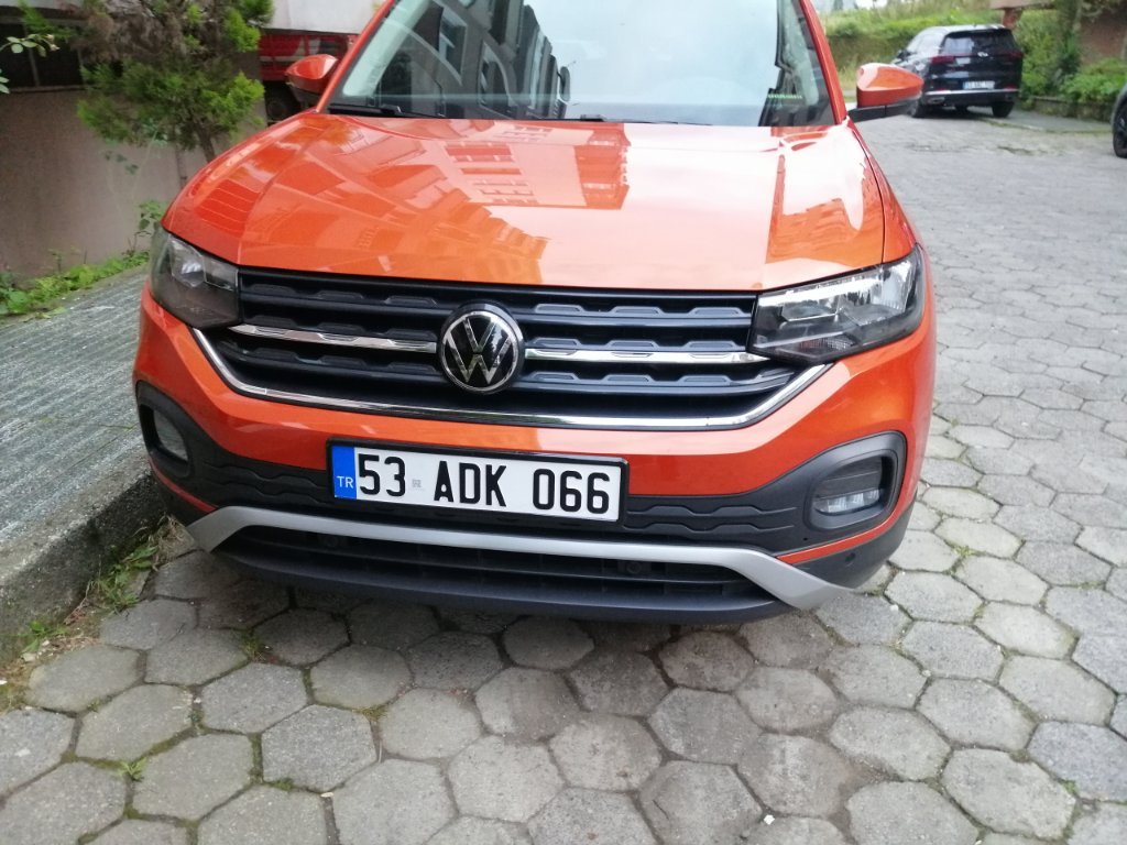

Evet, nerde kalmıştık :)

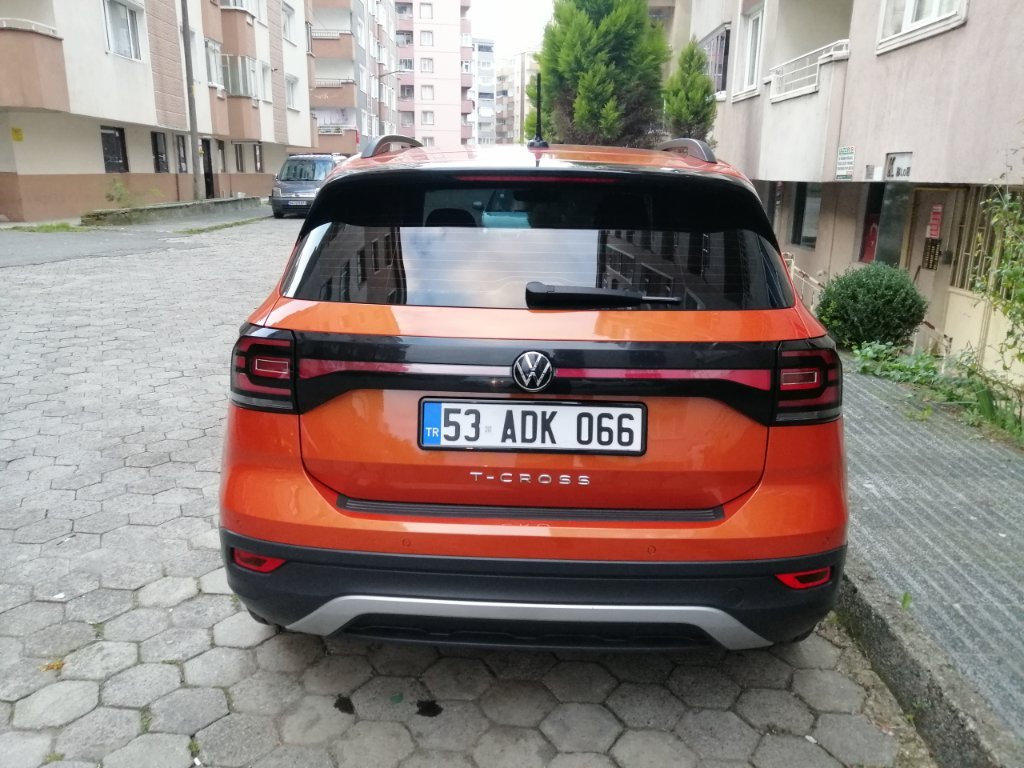

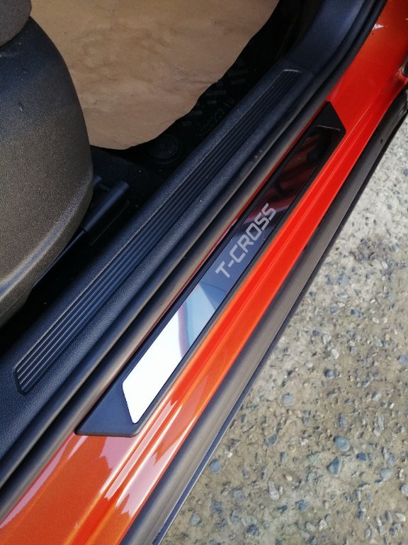

Kapı eşiklerini korumak lazım, özellikle çocuklar ve yaşlılar binip inerken ayak temas edebiliyor. Şeffaf folyo ile bunun arasında kararsız kalmıştım sonra bu daha güzel durur dedim.

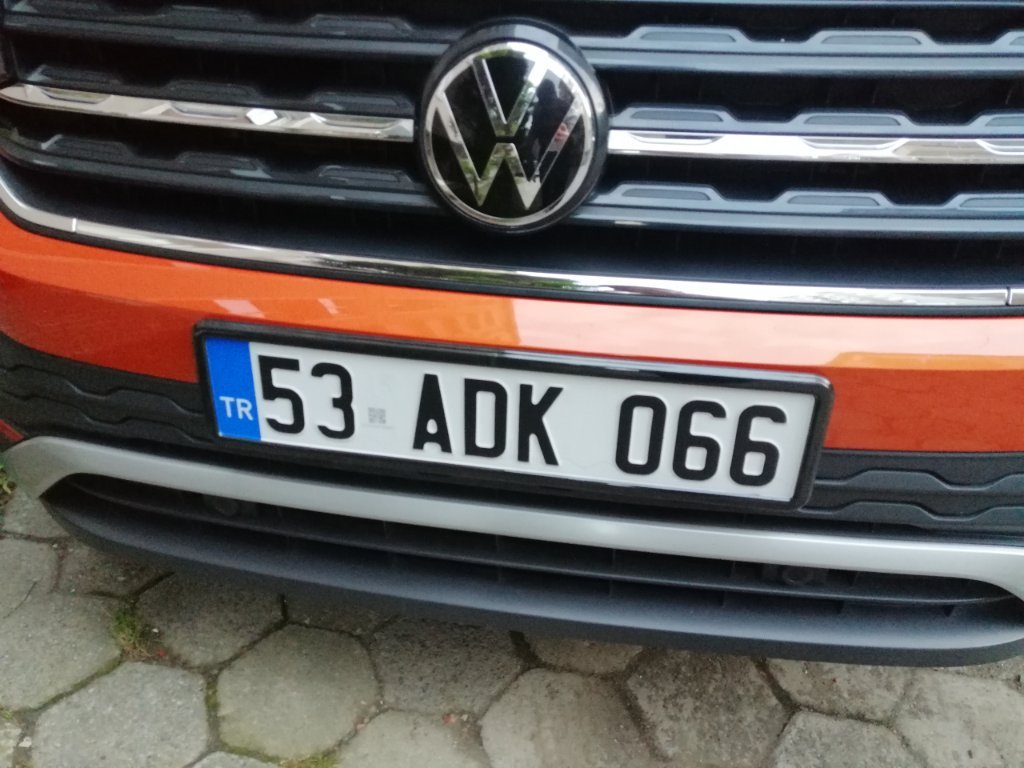

İsimli ve reklamlı plakalıklar artık hoşuma gitmiyor. Plakanında çevresi tam siyah olduğu için bu daha şık duruyor bence.
Araç birazçık yüksek olunca, poşet vs bagaja koyup alırken tampon çizilmemesi için koruyucu aldım. Çift taraflı bantla monte oluyor istenince sökülebilir.

O siyah plastikleri zamanla kirec ve su lekeleri oluyor.. Orayı siyah tutmak eşiği korumaktan zor..

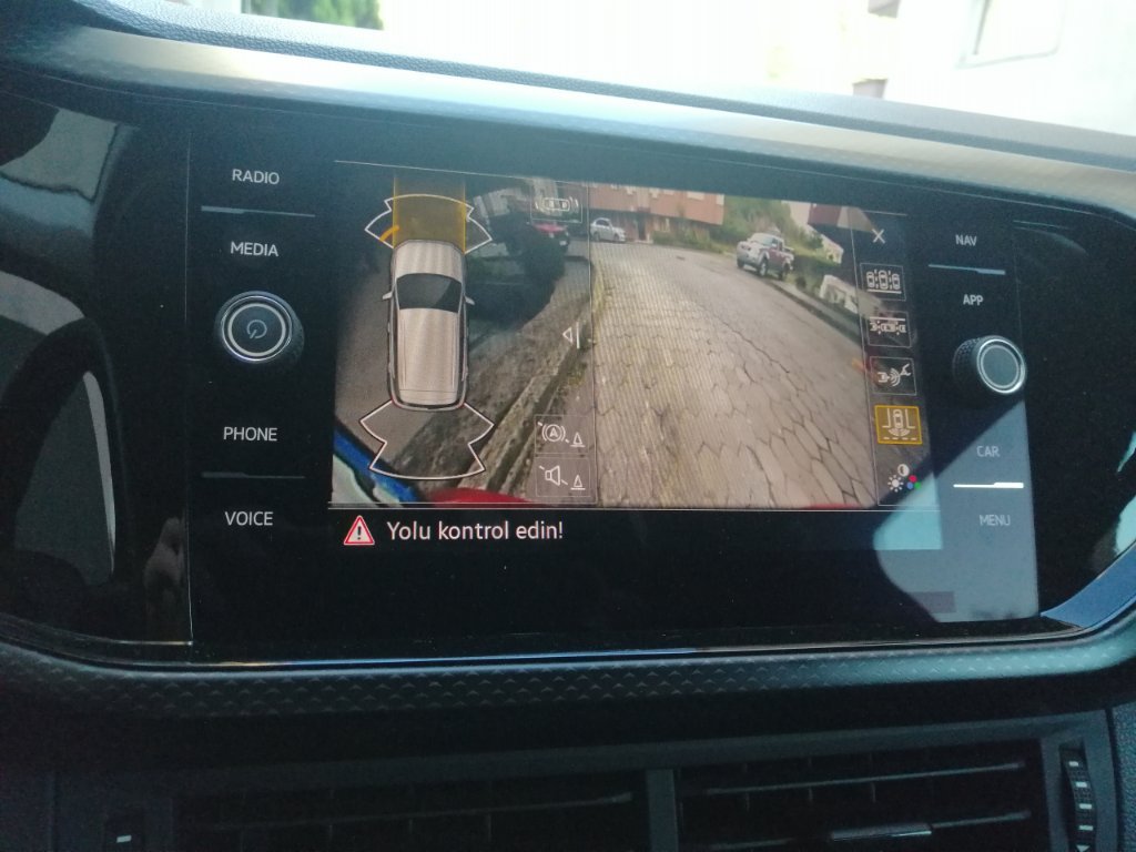

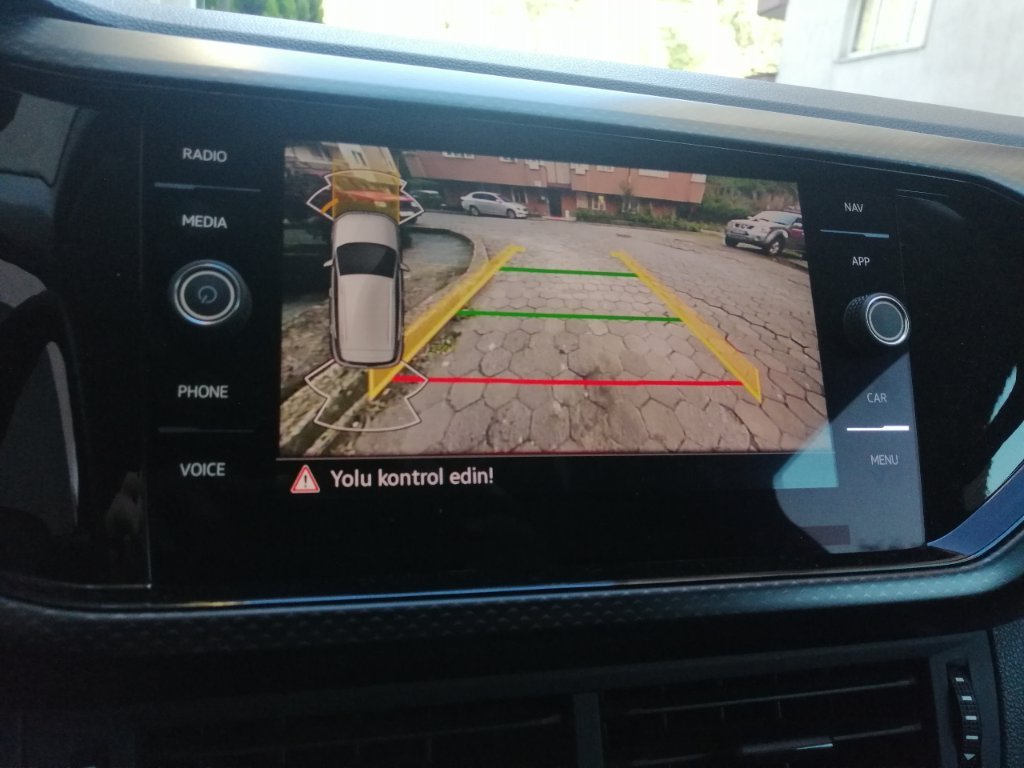

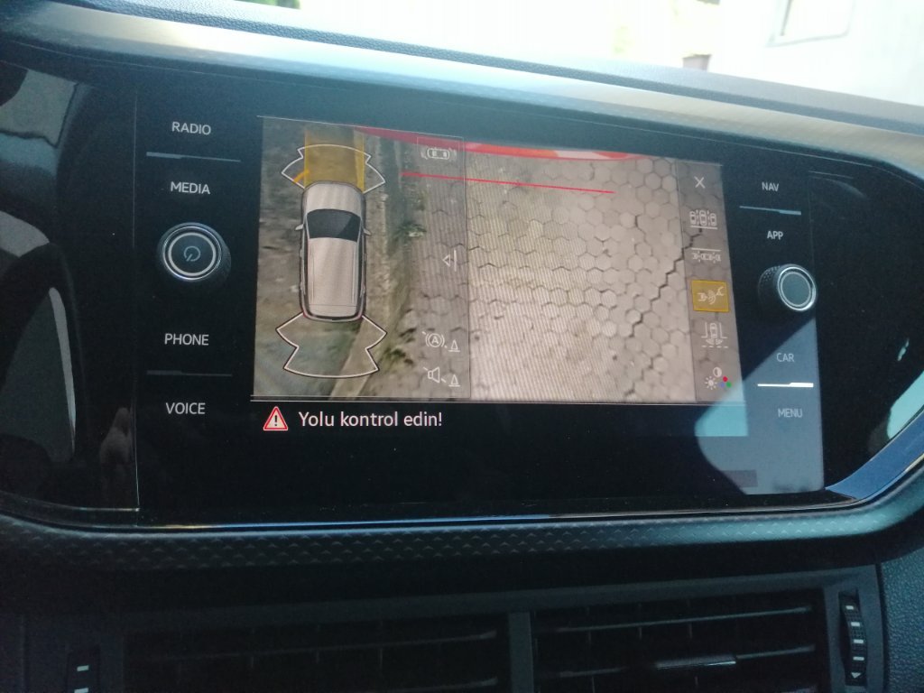

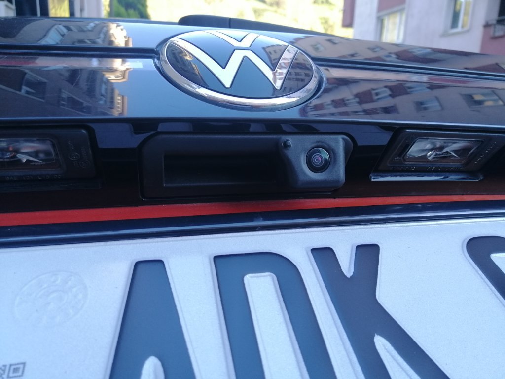

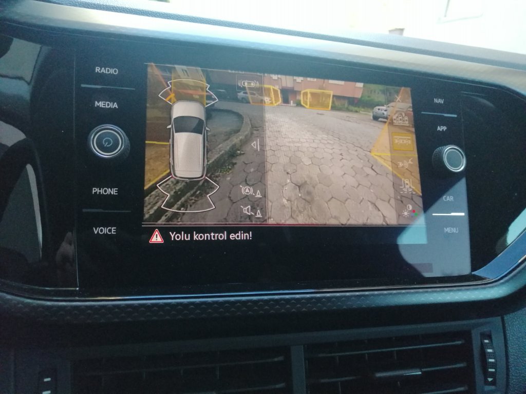

Bugün kamera montajini yaptik arkadaşla.
Kamerada 4 farkli mod var ve gayet kullanışlı sadece birtik görüntü kalitesi düşük.
Kamera yikama sistemide mevcut ama suan aktif değil. Ilerleyen günlerde cok ihtiyaç duyar ve uğraşmaya üşenmezsem onuda arka cam suyundan paralel alip aktif ederim.
IMG_20241109_152350.jpg.a6720cc3cebc6cbbbdf79b95ab21f45f.jpgIMG_20241109_152346.jpg.151e708adec7dcd498bcfe46a9ac2b40.jpgIMG_20241109_152343.jpg.e8bf8f1c0236cd7eaa6bd754b9b21fa9.jpgIMG_20241109_152338.jpg.163e4e0b6a25e2d8587ada50848ab306.jpg
Vw artik eskisi kadar araça mudahale etme izni vermiyor, jettaya yaptigimiz 3 5 şeyi buna yapamadik.
Seyir halinde video oynatma aktif edildi.
Seyir halinde kapilari kilitleme özelliğini teyp uzerinden acip kapatma özelliği eklendi(orjinalde devre dışı birakilmiyordu) .
Kadran selamlama yapildi.
Tek tuşla butun camlarin kapanma özelliği teyp'e eklendi(ben basili tuttugum kadar kapanmasini seviyorum)
Araci kilitleyince farlarin acik kalma özelliği eklendi. Orjinalde inerken 1 kere selektör yapinca devreye girerdi.
Gündüz fariyla birlikte arka park lambalarininda yanmasi aktif edildi.
Gündüz farini açıp kapatma özelliği teyp'e eklendi.
Ani frende dörtlulerin yanması aktif edildi.
Aklima gelenler bunlar, 3 5 tanedaha aktif olcak özellik vardi kullanmiycagim için yapmadik.

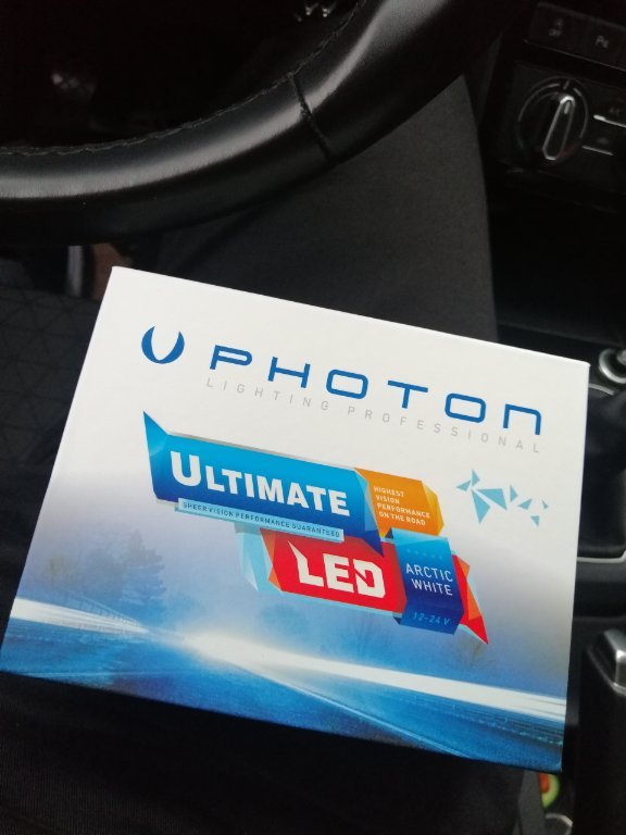

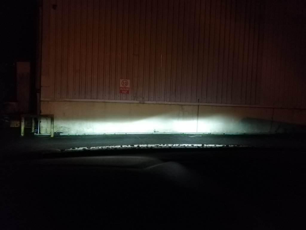

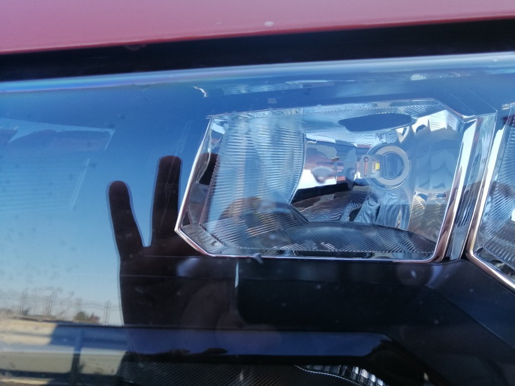

Uzun ve kısa farlara Photon ultimate serisi led kullandım ve çok memnun kaldım. Kısa farların önündeki şapkayla alakalımı, far tasarımıylamı yoksa ledin kalitesindenmi bilemiycem mercek varmış gibi gayet keskin ve düzgün far kesilme çizgisi var, ne sağa sola dağılan ışık var nede göz alma durumu.

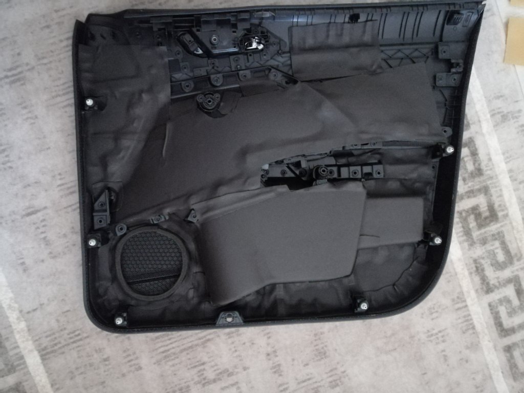

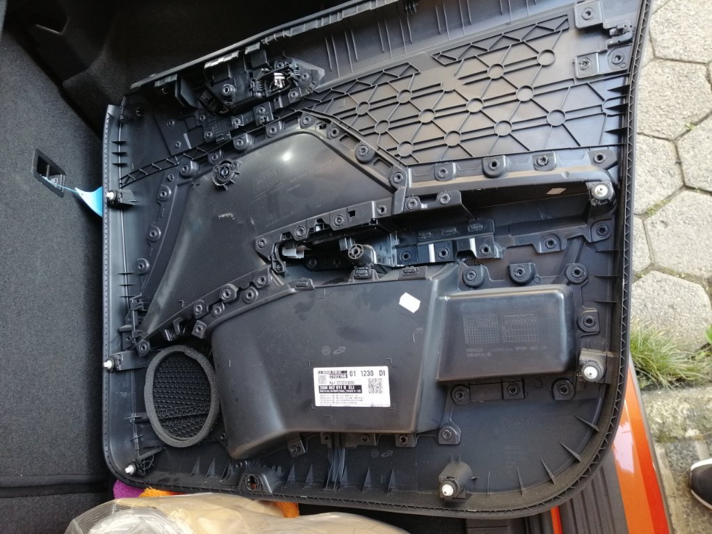

Müzik sistemi orijinal olsada belli bir seviyeden sonra gereksiz plastik titreme seyleri oluyordu. Ön iki kapı döşemesine 3mm kendinden yapışkanlı yalıtım süngeri uyguladım.
Artık gereksiz plastik titresim sesi kalmadı ve daha tok ses aldım. Boş zaman bulunca arka kapılarada uygulama yapıcam.
