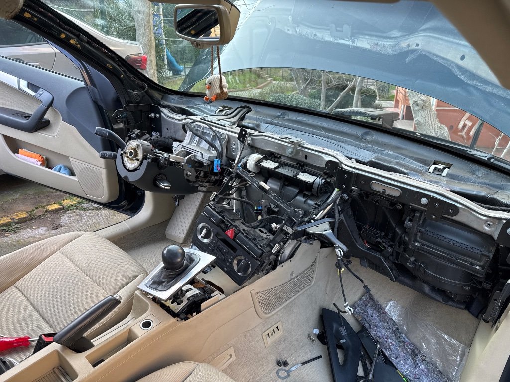

Klima kontrolü vites körüğü altına mı alındı şimdi?
Kolay gelsin Abi bunun yüzüne ne olmuş :fiuw:
Motoru içerden sökmeye çalışmışlar gibi kaput da açık :∆ swap mi yoksa

Göstergede bir led yanmıyor diye, bu kadar sökülmez ki :)
Havalandırma, ön cama sürücü tarafına hava vermiyordu.
Köksal gelip bi bakayım ben, göstergeyi sökünce görürüz heralde dedi. İyi gel sökelim, göstergeyi de Servet yapsın o zaman dedim..
Göstergeyi söktük, Servet yanmayan ampulü yanar hale getirdi. Cam kavalandırma klapesini göremeyince kompe söktüler.
Sonuç,
Gösterge ışığı düzeldi, Ön cama hava üflüyor, Araç kamerası için tavan lambasından elektrik alıp kamerayı bağladık.
Bir vida arttı.
Ancak airbag lambası da yanmaya başladı, sağ airbagi sökünce, Köksal, bunu satarız abi, orijinalmiş diyordu.. Takmadınız mı len airbag'i. Arıza lamba yanıyor. Ama arıza kodu yok.
Yaptık ettik diyorum ama, sağ olsunlar beni çırak gibi kullandılar, şunu getir, bunu götür, çay ver.. İkisi yaptı hep. Ellerine sağlık. iyi ki varsınız, iyi ki varlar..

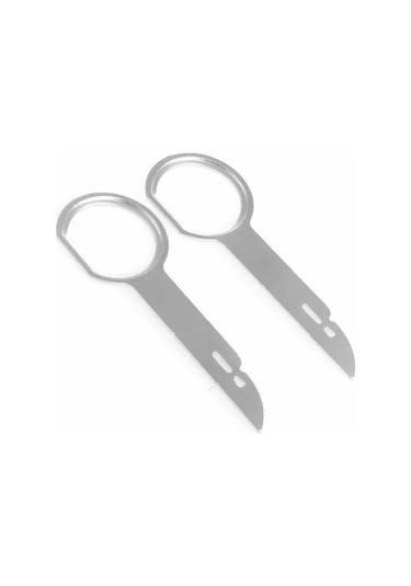

Herşey Servet abinin şunlardan birini teybe takıp çıkaramamızla başladı, çıkmayınca teybi söküp çıkardık, gerisini hatırlamıyorum. Çayımı içip gidecektim halbuki :crazy:
