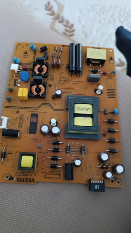

Slm arkadaşlar.vestel marka 126 ekran smart televizyonumda görüntü gitti ses geliyordu.servis çağırdım 5800 lira istedi.besleme ve LED bar değişecek denildi.bu paraya yaprirmam dedim 400 lira servis ücreti alıp gittiler.internetten baktım birçok arıza videosunu gördüm.önce TV ekranı söktüm 450 liraya LED takımı aldım.degistirdim.ariza devam edince 750 liraya besleme kartı aldım.sorun çözüldü.böyle bir işlem için.5800 lira almak nedir.yakında bu ustalar ve servisler yüzünden herkes tamirci olacak.bu soygun düzeni nasıl düzelecek bilmiyorum.

Bizde yıllardır bu meslekteyiz. 5500 tl çok fazla ama Günümüz kira şartları vs giderler. Aldığınız besleme fabrikasyon sıfır ürünmü ? yoksa 2 el ekranı kırık tvden sökülmüş ürünmü ? Piyasada şu anda satılan led tv ürünlerinin çoğu ekranı kırık tvden sökülüyor. 2. el besleme takıldığında led barınız fazla uzun ömürlü olamayabilir. Geçen hafta samsung led tv geldi. 1 ay önce tvnin besleme kısmı tamir görmüş. Yapılan tamirde sigorta atmış malum tamirci sigorta yerine tel takmış ve 1500 tl almış. Bize gelmeden önce yine voltaj dengesizliğinde dolayı bu sefer sigorta atmamış, kartı patlatmış tamir olmaz durumda idi. Bizde orjinal kartı ile 2000 tl hallettik. Şuan anda piyasada önüne gelen anlarım diyor bu algıda piyasadaki usta gibi ustaların önüne geçiyor.

Orjinal kart ama çıkma tamir görmemiş.tamir görenler daha ucuzdu.led bara gelince sıkıntı yok.bozulursa tekrar değişim yaparım 1 saatimi alır.onuda zaman gösterecek

Mesela ledler mavi göstermeye başlayabilir. Ama zaman gösterir. Besleme kartlarında bazı parçalar çalışma saatini tamamlayınca değişik durumlara yol açabiliyor.
