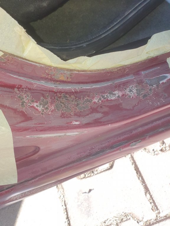

Yahya Melih Ayaksız 9 Kasım 2024 Paylaş 9 Kasım 2024 Selamlar. Elimde fiberli polyester macunu var. Ben bu macunla 3 kere dahi macun çek arkasından zımpara vur yapsam dahi kusursuz yüzey elde edemiyorum. Elimde 20 farklı zımpara var. Doğru zımparaları kullansam dahi kusursuz yüzey elde edemiyorum ve sinir bozucu bir hal aldı. Macunu çekince genellikle eksik kaldığı yerler oluyor. Buralara tekrar macun çekip kurumasını bekledikten sonra zımpara atınca o kraterler bakıyorum ki %70 kapanmamış. 3 seferde dahi resimdeki gibi hatalar oluyor. Sorun bende mi yoksa fiber macun üst üste çekilmez diyenler var, bu fiber macundamıdır? Ek olarak yoklama macunum da var ama onunla çözülecek gibi değil. Bu macuna zaten 400 zımpara vurunca bile çoğu kaybolup gidiyor. Büyük kraterlere sürmek mantıklı değil galiba? Macun galiba lifli olduğu için kendi arasında tutunuyor ama ikinci katı atmak isteyince kraterlere dolmayıp kendi arasında havada asılı kalıyor. Öte yandan da sorun bendeyse boşa para harcamak istemiyorum. Kereste sapı ve pembe yumuşak takozla zımpara atıyorum. Basit bir macun önerirsiniz de güzel olur. Yorum bağlantısı

Çağlar Bayur 11 Kasım 2024 Paylaş 11 Kasım 2024 fiber macun destekli ve kuruyunca aşırı sertleşen tutucu bir malzemedir, gözeneksiz sonuçlanmaz, sonra bunun üstüne yoklama macunu atılır, bir de macuna kattığınz sertleştirici miktarı fazla ise kuruyunca çok çeker , hemen kurur sonra çatlar. zımparayı sulu ellemi yapıyorsunuz, susuz makine ile mi? 1 Yorum bağlantısı
Coşku Mert 12 Kasım 2024 Paylaş 12 Kasım 2024 (düzenlendi) fiber macun zemininde pürüz olmaması zaten imkansız. yapısı gereği içinde birçok elyaf parçaları var malum. üzerine çelik macunu, yine de pürüz varsa son kat yoklama macunu uygulanabilir. marka olarak polikor tavsiye edebilirim. 12 Kasım 2024 tarihinde Coşku Mert tarafından düzenlendi 3 Yorum bağlantısı
Yahya Melih Ayaksız 12 Kasım 2024 Yazar Paylaş 12 Kasım 2024 Çağlar Bayur yazdı: fiber macun destekli ve kuruyunca aşırı sertleşen tutucu bir malzemedir, gözeneksiz sonuçlanmaz, sonra bunun üstüne yoklama macunu atılır, bir de macuna kattığınz sertleştirici miktarı fazla ise kuruyunca çok çeker , hemen kurur sonra çatlar. zımparayı sulu ellemi yapıyorsunuz, susuz makine ile mi? Hem susuz hem elle kırmızı ilacı fazla atmıyorum 7 8 dk sonra çelikte topaklanıyor. Sürdükten 2 saat sonra zımpara kıvamına geliyor. Elimde yoklama macunu var. Mesela buradaki boşluklara yoklama macunu çekseydim sorun çözülürmüydü? Bu macun belki dayanıksızdır diye çekmeye çekinmiştim açıkçası. Coşku Mert yazdı: fiber macun zemininde pürüz olmaması zaten imkansız. yapısı gereği içinde birçok elyaf parçaları var malum. üzerine çelik macunu, yine de pürüz varsa son kat yoklama macunu uygulanabilir. marka olarak polikor tavsiye edebilirim. Abi siz galiba tavana macun videosunda komple fiberle işi çözmüştünüz. Sizde de böyle hatalar oldu mu? Yorum bağlantısı
Çağlar Bayur 12 Kasım 2024 Paylaş 12 Kasım 2024 Yahya Melih Ayaksız yazdı: Sürdükten 2 saat sonra zımpara kıvamına geliyor. çok erken hava soğukı , garanti kuruma için 24 saat bekleyin, topak topak kopma daha az olur, bunlara makineli zımpara daha iyi sonuç verir ayrıca, sulu zımpara hızlı iş için ve içine su çeker ben sevmem piyasa sever çelik macun üstüne direkt astar atılmaz 1 Yorum bağlantısı

Yahya Melih Ayaksız 13 Kasım 2024 Yazar Paylaş 13 Kasım 2024 Çağlar Bayur yazdı: çok erken hava soğukı , garanti kuruma için 24 saat bekleyin, topak topak kopma daha az olur, bunlara makineli zımpara daha iyi sonuç verir ayrıca, sulu zımpara hızlı iş için ve içine su çeker ben sevmem piyasa sever çelik macun üstüne direkt astar atılmaz Abi çeliğin üstüne neden astar atılmaz ki? Çeliğin üstüne zar gibi yoklama macunu mu geçmek lazım? Havalar soğuk diye fön makinesi tutacağım, tavanı boyarken hava 20 dereceydi. Yorum bağlantısı
Çağlar Bayur 14 Kasım 2024 Paylaş 14 Kasım 2024 Yahya Melih Ayaksız yazdı: çeliğin üstüne neden astar atılmaz ki? hem boya tutmaz (ömrü kısa olur) hem de yüzey pürüzsüz olmaz. gözükmeyen yerde ise olabilir tabii 1 Yorum bağlantısı
Yahya Melih Ayaksız 29 Kasım 2024 Yazar Paylaş 29 Kasım 2024 Son 5 gün içerisinde çelik macun çekip üstüne 3 kere yoklama macunu çek + zımpara ile 8/10 luk bir macun çekme işlemi yapıldı. Sorun %70 macun %30 benden kaynaklıymış sevindim Acemi ve profesyonel ekipmanlardan yoksun kişilere tavsiyem polikor sarı çelik macunu çekip üstüne orbylux yoklama macunu çekin tamamdır. Fibere ve plastik macununa hiç girişmeyin hem daha sertler hem konuştuğumuz gibi üst üste binmiyorlar Artı olarak 10c havada sprey boya buğulanma yapıyor. Boya kurumaya başlayınca üstü hem beyazlaşıyor hem de toprak rengi renk alıyor. Bunu da çözmek için 5 kat boya lazımsa 4. Kat boyaya fön makinesi tutun sonra 5. Katı atıp arkasından hafif fönleyip vernik atın Yorum bağlantısı
