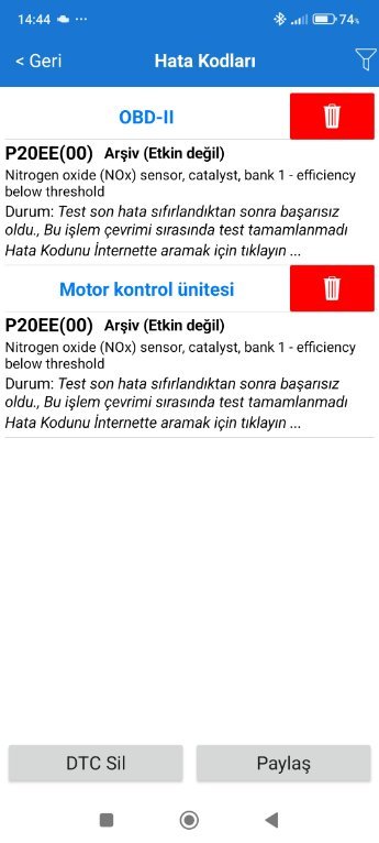

arabami aldigimdan beri sorunu cozemediler serviste Baska tanircide obd cihazina bagliyorlar hata gostermiyor dediler  ayda aracim 4 yada 5 kere soguk havada soguk motorda yani ilk calismaya tekleme yapiyor soyle 500 metre felan sonra duzeliyor
Kendim ucuza bir obd cihazi aldim her sabah takip etmeye basladim aldigim cihazi hata gosterdi P20EE(00) Arsiv (Etkin degil)
Nitrogen oxide (NOx) sensor, catalyst, bank 1 - efficiency
below threshold
Hatayi sildim ertesi gun yine baktim hata veriyormu diye yine verdi
Nox Sensor degerine baktim 1 ve 2 ye arac Sensor arac calismadan 1996 ppm surekli gosteriyordu calistirdim oynama yoktu degerlerde sonra ise gitmek icin 10 Kilometer surunce 1 ci Sensor yavas yavas hareket etti ama ikinci Sensor Hala 1996ppm kaldi sonra 20 Kilometer daha surunce 2 ci sensorde oynamaya basladi bu normalmi yoksa bozukmu ikiside aracim dizel 2.0 Motor Ford Focus  tekleme yaparmi bundan

Bu hatalar, kayıtlı hatalar. Aktif değil yani. Zamanında hata vermiş ve kaydetmiş sistem. Zaten nox (o2, lambda, oksijen de deniyor) sensörünüz arızalı olsa, ışık sabit kalırdı.

Arac isik yakmadi obd cihaziyla gordum tekleme yapiyor diye bakam dedim oyle gordum hata kodunu acaba bagzrn calisiyor baz n cakismiyor olabilirmi teklemede bagzen yapiyor

Kablosunu kontrol et istersen, egzosta temas edip yanmış olabilir.
Eğer partikül filter low effiency hatası da veriyorsa exhaust basınç sensörü var onu değiştirmen gerek. (nox yazıyor ama sorun onda değil),

bu araca hiç manuel rejenreasyon yapıldı mı? dpf temizliği için?
parçalar havada uçuşmadan önce bir rejenarasyon yapılsa iyi olurdu, ppm birikme miktar aralığını bilmiyorum , işi bile bir yerde bir rejenerasyon ve kül (partikül değil) birikimi okunursa iyi olur.

yolda partikül biriktikçe zaten kendisi rejenerasyon yapar, sorun oluşursa, tam yapamaz ise yarıda kalır veya kül artık mx seviyede birikirse tıkanır, önce cihaz ile manuel rejenersayon denenir (servis tamir imkanı vardır yazılımda) sonra parça değişimine arıza aranmaya başlanır.
şuna benziyor kirli araba ile cilacıya gidince önce yıkanır sonra cila yapılır. bizde önce cilaya girişip sonra yıkıyorlar
