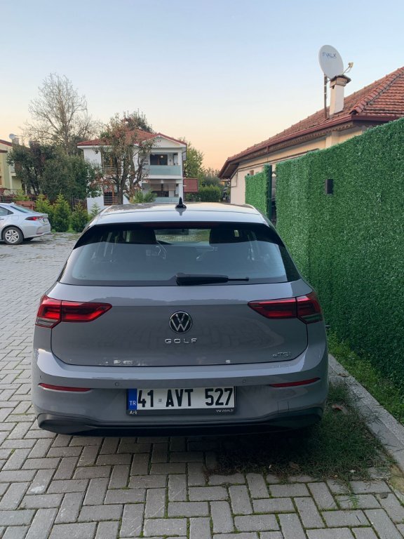

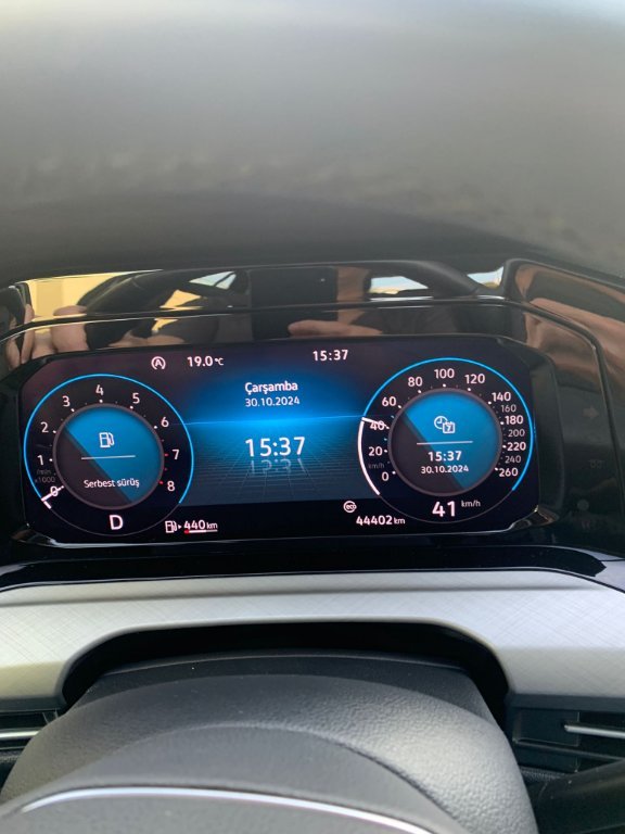

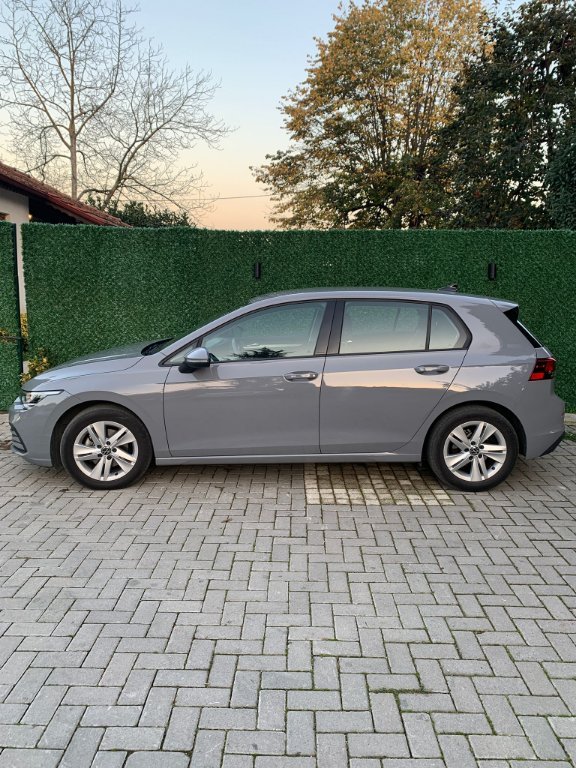

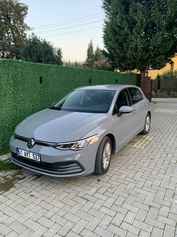

Kasım başı gibi 2. sahibi olarak devraldığımız aracımız.2021 model 44k km de dsg life paket.Focus 2.5 tdci den sonra direksiyon biraz keyifsiz geldi fakat Dsg güzel ama aramız bozulmaz inşallah.Herkese kazasız sorunsuz sürüşler diliyorum.

Hayırlı olsun. Tekeri düz bassın. Rengi çok güzel :nazar:
