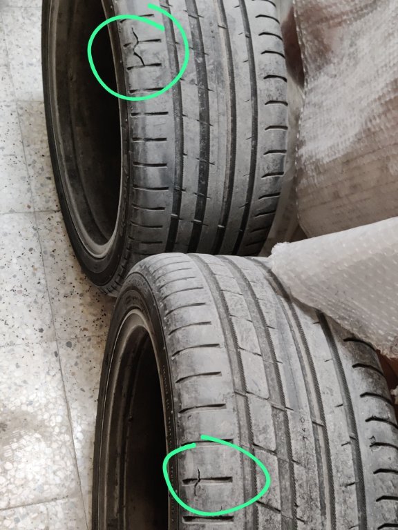

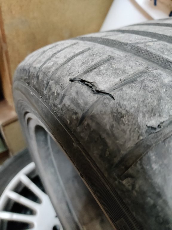

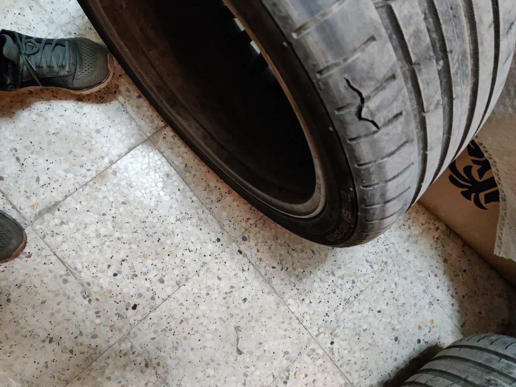

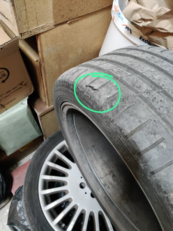

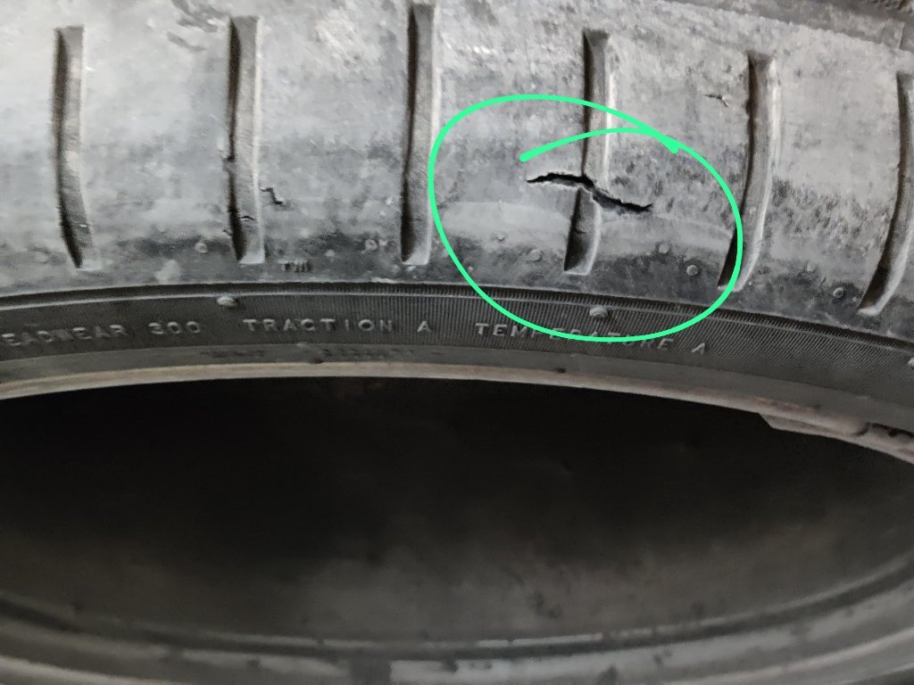

Bu forumda kış lastiği olarak Nokian kullandığım için bir çok kez tavsiyede bulunmuşumdur, 8-9 yıl önce Continental i bırakmıştım reklam saçmalığı yüzünden. kışlıkta memnun kalınca yazlıktada Nokian aldım, ilk aldığım seti arkada geniş jant kullanırken diferansiyel sıkınıtsı yaşayınca düşük km de çıkarıp satmıştım.
Lakin dün evde garajda kışlıklara geçerken birde ne göreyim :shok: 4 lastikten 3 ü bu durumda: (lastikler 37.800 km de ve üretim tarihleri 2022 sonu)
Tamam lastik biter de, dişleri biter erir, bu yarıklardan ipler görünüyordu. lastiklerde diş olunca ben zaman zaman otobanda hızlı kullanıyordum, Allah'a şükür korumuş bizi demek ki :flowers:
