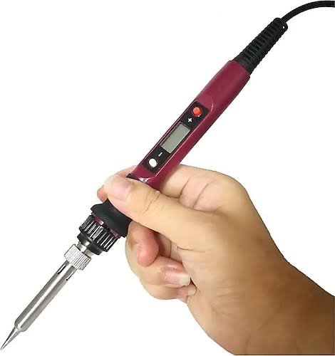

evdeki havya nasıl bir şey?
Gökay Zorlu
Bendeki bunun siyahı bu tipteki her türlü havya iş görür zaten 2 adet uc var kondastör de
