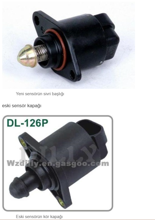

Birde şunların durumuna bakarmısın .  Arabada 3 adet sıcaklık sensörü varmış onun yüzündende yapabilirmiş.

Bunu değiştirdin mi .
Rolanti sensörü sanırım bu, rolantide normalde problem yok, bazen bu şekilde pislik gelmiş gibi gaz yemeyip kendi kendine gaz veriyor stop edip çalıştırınca düzeliyor
