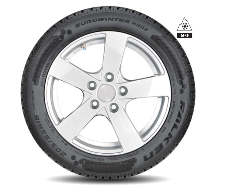

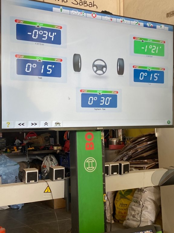

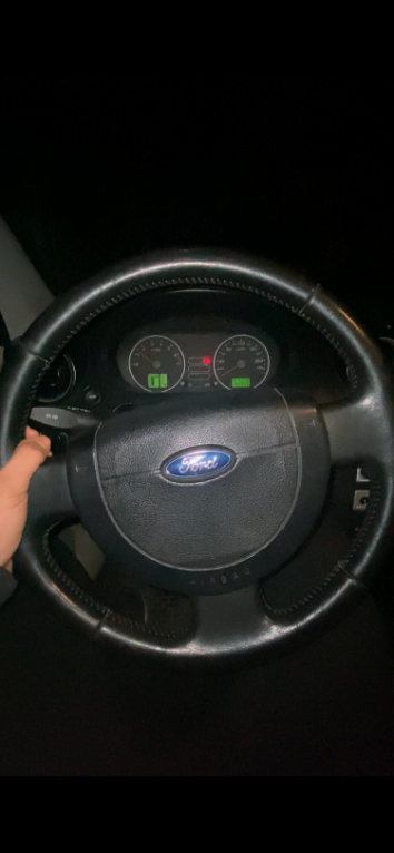

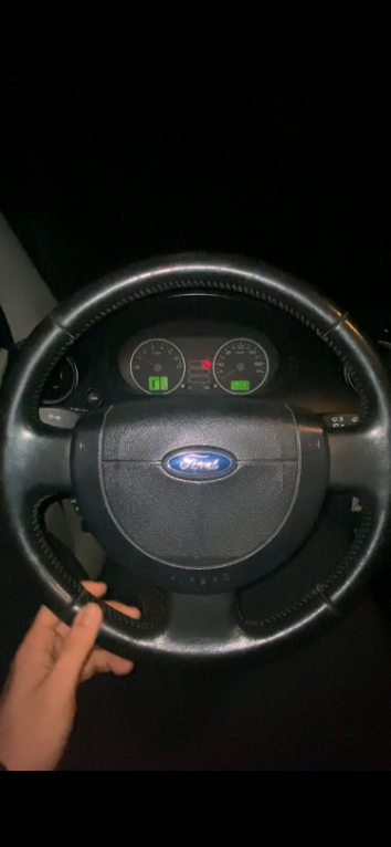

Ercan Demirci 17 Aralık 2024 Paylaş 17 Aralık 2024 Merhaba, Falken marka lastik satın aldım 4 adet kışlık. Balans yapıldı, lastikler takıldı yolda farkettim otomobil sağa çekiyor. Ebatlar 175 65 R14 82T. Otomobil Ford Fiesta. Lastikçiye durumu anlattım, fazladan hava bastı öyle bir dene dedi. Denedim aynı. Ertesi gün çaprazlama değişim yaptı, yine aynı. Rotçuya git dedi, gittim adam da pek mahir değildi sağa sola çekme sorunu durdu ancak bu kez direksiyon sola yamuk kaldı. 5 kere rot ayarı yapıldı hala aynı, ben en son direksiyonu hafif sağlı yaptım o şekilde rot yaptık, direksiyon hafif düzeldi ancak sağa çekme yine az da olsa devam ediyor. Ne yapmalıyım? Teşekkürler. Yorum bağlantısı

Servet Aydın 17 Aralık 2024 Paylaş 17 Aralık 2024 Hunter marka rot kalibrasyon cihazı olan yer bak. O cihazın kalibrasyonu ve olası sorunları bulması benzersiz Yorum bağlantısı

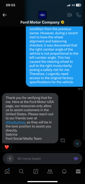

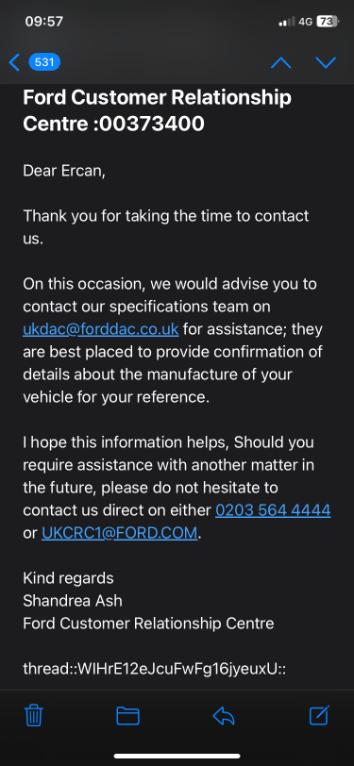

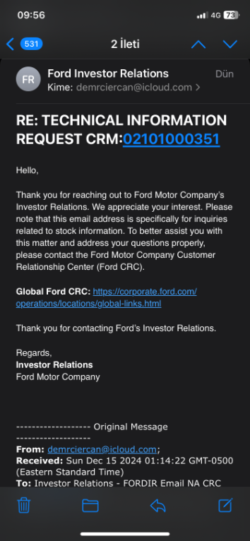

Ercan Demirci 17 Aralık 2024 Yazar Paylaş 17 Aralık 2024 Kamber, kaster ve toe açılarının fabrika çıkış verileri için Ford Amerika’ya yazdım, verdikleri cevap, sadece Amerika müşterileri için yardımda bulunuyoruz şeklinde oldu. Ford Türkiye Twitter hesabına yazmak istedim sadece onaylı hesaplar yazabilir diyor. Ben de şikayet formu doldurdum cevap gelmedi henüz. Yorum bağlantısı

Ercan Demirci 17 Aralık 2024 Yazar Paylaş 17 Aralık 2024 Servet Aydın yazdı: Hunter marka rot kalibrasyon cihazı olan yer bak. O cihazın kalibrasyonu ve olası sorunları bulması benzersiz Bu markayı araştırdım yaşadığım yerde var mı bilmiyorum, Eskişehir’e yakınım oradan destek alabilirim. Yaşadığım ilçede mahir bir usta olduğunu söylediler gittim o da müthiş yoğun. Randevu alıp gitmeyi deneyeceğim. İlk rot yaptırırdım usta yeni emekli olmuş dükkan başkasının ben de %50 biliyorum dedi, kalibrasyonum hatalı olabilir dedi. Zaten ilk rot sırasında farkettim ki aracın rot yaparken direksiyonu sola yatık şekilde durduğu halde değer 0 gösteriyordu yani kalibrasyon sorunu yok gibi duruyordu ancak direksiyon 30 derecelik bir açıyla düz görünüyordu. Kamber değerleri normal mi bunu çözemiyorum, sol kamber açısı fabrika çıkış değerlerine yakın olabilir ancak sağ taraf ilginç şekilde -1.13 ve -1.30 arasında bir değer gösteriyor, acaba önceki sahibi bir kazaya mı karıştı diye şüphe ettim. Araç kazasız dedi satarken, önceki sahibi 2017 de bir çarpışma yaşamış, eksperde şase-podye sorunsuz dendi. Celal Aydın yazdı: Çapraz değişim yapılınca, değişen bir şey olmadıysa, lastikten olma ihtimali düşük. Lastikler doğru takıldı mı acaba? Inside yazısı jantın iç tarafında mı? Kesinlikle doğru takıldı tek tek kontrol ettim. Lastikçim mahir bir usta, balans makinesi tartışılır orası ayrı ama ustalığı sağlamdır. Yorum bağlantısı

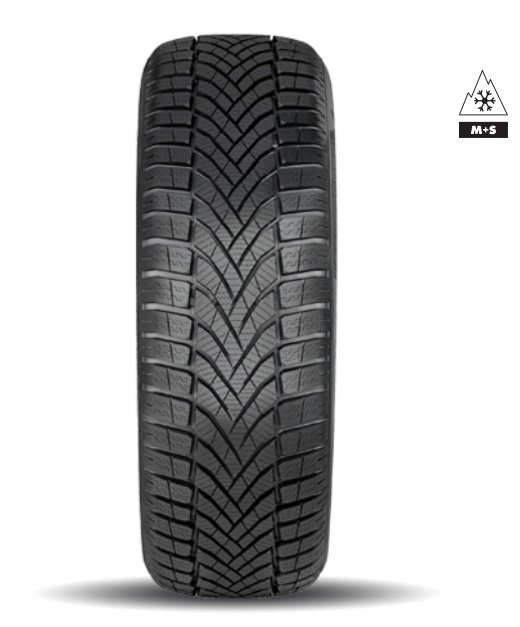

Doğan Arşiray 17 Aralık 2024 Paylaş 17 Aralık 2024 lastik deseni simetrik ise, bir tarafa çekme eğilimi oluyor. Yorum bağlantısı

Ercan Demirci 17 Aralık 2024 Yazar Paylaş 17 Aralık 2024 Doğan Arşiray yazdı: lastik deseni simetrik ise, bir tarafa çekme eğilimi oluyor. Bunu nasıl anlayabilirim? Ya da kim anlayabilir? Mehmet Ozyurek yazdı: Direksiyon simidinin düzeltirlmesi farklı bir olay, çekmenin düzeltilmesi farklı bir olaydır. Bence rot balans konusunda tavsiye edilen bir isime gidin. Bu gün iş çıkışı rotçu ustaya bir uğrayacağım, geçen gittiğimde lastiklerin yerini değiştir dedi, onu da yaptık, tek sorun benim kendi kafamdan uydurduğum direksiyon açısına göre ayar yapılması bu değişimlerin ? Bu nedenle de tutmamış olabilir. Ben hala lastik konusunda biraz şüpheliyim, düzgün bir rot sonrası tek şüpheli o kalacak. Konu çözümlenene kadar bu gönderiye durum güncellemesi yapacağım ki başkalarının başına gelirse rehber niteliğinde olmasını umuyorum. Yani önceliğim çözebilmek. Yorum bağlantısı
Celal Aydın 17 Aralık 2024 Paylaş 17 Aralık 2024 Ercan Demirci yazdı: Bunu nasıl anlayabilirim? Ya da kim anlayabilir? Inside Outside yazısı varsa, lastik asimetriktir. Rotation yazısı varsa, lastik simetriktir. Yani yönlü lastik genelde simetriktir. Karşıdan araca baktığınızda, sağ ve sol lastiğin deseni aynı değilse asimetrik Aynı ise simetrik lastiktir. 2 Yorum bağlantısı
Doğan Arşiray 17 Aralık 2024 Paylaş 17 Aralık 2024 (düzenlendi) eğer lasitkler yönlü değilse desen yönünü terse çevirip bir denemek lazım aynı jantlar üzerinde ve pozisyonda kalmak kaydıyla. durum değişiyorsa lasitk kusurludur zaten. ancak şöyle bir durum oluyor eskiyen araçlarda. tekerleklerin bağlı olduğu tüm parçalardaki artan boşluklar nedeniyle, yere iyi tutunan yeni lastikler takıldığı zaman , parçalar daha fazla esnemeye müsait olduğu için aracın süspansiyon geometrisi bozulur(ilerlerken ama duruken değil). bu durumda sürekli şekilde olmayan amaa yük altındayken bozuk bir rot ayarına ve caster ayarına neden olur. özellikle eskiyen eski usul jeep lerde yaşamıştım bu durumu. bu iki parametre zaten aracın düz gitmesine en çok etki eden şeyler. 17 Aralık 2024 tarihinde Doğan Arşiray tarafından düzenlendi 2 Yorum bağlantısı

Ercan Demirci 17 Aralık 2024 Yazar Paylaş 17 Aralık 2024 Celal Aydın yazdı: Inside Outside yazısı varsa, lastik asimetriktir. Rotation yazısı varsa, lastik simetriktir. Yani yönlü lastik genelde simetriktir. Karşıdan araca baktığınızda, sağ ve sol lastiğin deseni aynı değilse asimetrik Aynı ise simetrik lastiktir. Lastikler tam olarak bu, araçta duruşuna da bakacağım. Doğan Arşiray yazdı: eğer lasitkler yönlü değilse desen yönünü terse çevirip bir denemek lazım aynı jantlar üzerinde ve pozisyonda kalmak kaydıyla. durum değişiyorsa lasitk kusurludur zaten. ancak şöyle bir durum oluyor eskiyen araçlarda. tekerleklerin bağlı olduğu tüm parçalardaki artan boşluklar nedeniyle, yere iyi tutunan yeni lastikler takıldığı zaman , parçalar daha fazla esnemeye müsait olduğu için aracın süspansiyon geometrisi bozulur(ilerlerken ama duruken değil). bu durumda sürekli şekilde olmayan amaa yük altındayken bozuk bir rot ayarına ve caster ayarına neden olur. özellikle eskiyen eski usul jeep lerde yaşamıştım bu durumu. bu iki parametre zaten aracın düz gitmesine en çok etki eden şeyler. Bunu da denenecekler listeme yazdım. Teşekkürler. Mehmet Ozyurek yazdı: Bu olay esp li araçlarda olur ve mekanik bir olay değildir.. Bahsettiğin sorun esp li araçlarda bile olsa çözümü elektronik kalibrasyonla olmaz.. Bunu unut Ben lastik kaynaklı olduğunu düşünmüyorum.. Öyle olsa sol lasitkleri sağa takınca düzelirdi. Çekme düzelmiş zaten. ama nasıl düzelttiği de önemli. Bence yeniden bakılmalı bu araca. Sağa çekme var dedim, bakalım dedi. Tamam dedi, halloldu, bi tur gez dedi, daha ilk oturduğumda, baktım direksiyon 30 derece bir açıda sollu duruyor ama araba düz gidiyor, bıraktım çekme vs yok ama direksiyon yamuk. Düz tutuyorum sağa gidiyor. Açıların da duruşunu ekliyorum. Yorum bağlantısı

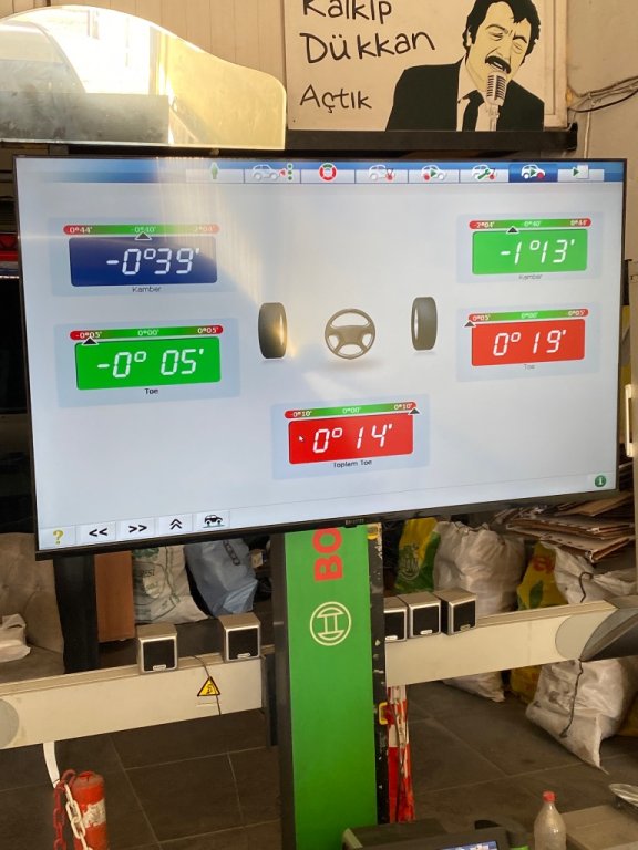

Ercan Demirci 17 Aralık 2024 Yazar Paylaş 17 Aralık 2024 Az önce Ford’dan aradılar, baktım yabancı yurt dışı numara, açtım İngilizce yardımcı olacaklarını belirttiler, ülke Türkiye bilgisini de istemişlerdi. Otokoç Yetkili servisine yönlendirdiler bakalım arayacağım, onları da. İstediğim en önemli veri, fabrika çıkış kamber, kaster ve varsa toe ayarları. Sonuçta bu araçlar belirli bir matematik üzerine yapılıyor, bu bilgileri bir türlü elde edemedim. İlk görselde yer alan sağ kamber açısının sola göre bu kadar farklı olması fabrika çıkışı bu şekilde mi yoksa sonradan bir müdahale mi var bilemiyorum. 1 Yorum bağlantısı
Metin Uzunoğlu 17 Aralık 2024 Paylaş 17 Aralık 2024 araç düz gidiyorken direksiyonun sağa ve sola tur sayısı aynı ise ve her şeye rağmen çözemiyorsanız hiç uğraşmadan direksiyonu söküp düz taktığınızda sorun kalmaz. 3 Yorum bağlantısı
Doğan Arşiray 17 Aralık 2024 Paylaş 17 Aralık 2024 Ercan Demirci yazdı: Az önce Ford’dan aradılar, baktım yabancı yurt dışı numara, açtım İngilizce yardımcı olacaklarını belirttiler, ülke Türkiye bilgisini de istemişlerdi. Otokoç Yetkili servisine yönlendirdiler bakalım arayacağım, onları da. İstediğim en önemli veri, fabrika çıkış kamber, kaster ve varsa toe ayarları. Sonuçta bu araçlar belirli bir matematik üzerine yapılıyor, bu bilgileri bir türlü elde edemedim. İlk görselde yer alan sağ kamber açısının sola göre bu kadar farklı olması fabrika çıkışı bu şekilde mi yoksa sonradan bir müdahale mi var bilemiyorum. ben de bunu diyorum, belki ön düzen cok iyi olmayabilir. Yorum bağlantısı
Ercan Demirci 17 Aralık 2024 Yazar Paylaş 17 Aralık 2024 Ben artık buranın esnafı ile uğraşmaktan yıldığım için ustama yazdım, o da sıkıntının direksiyon kutusundan olabileceğini söyledi. Güvenilir bir rot ustamız var, rot yaparız sonuç alamazsak, direksiyon konusuna yöneliriz dedi. Bu güne kadar hangi sıkıntım olduysa bi şekilde halletti, bakalım bunu da çözerse gerekli bilgileri alıp, buradan mutlaka durum güncellemesi yapacağım. Yorum bağlantısı

Çağlar Bayur 17 Aralık 2024 Paylaş 17 Aralık 2024 Ercan Demirci yazdı: Sağa çekme var dedim, bakalım dedi. Tamam dedi, halloldu, bi tur gez dedi, daha ilk oturduğumda, baktım direksiyon 30 derece bir açıda sollu duruyor ama araba düz gidiyor, bıraktım çekme vs yok ama direksiyon yamuk. Düz tutuyorum sağa gidiyor. Açıların da duruşunu ekliyorum. lastikte sorun yok, sizin direksiyon kutusu evvelden sökülüp tamir gördü mü hiç? buna sağa çekme denmez, direksiyon düz iken sağa gidiyor denir, çekme terimi: direksiyonu tutmaz iken aracın kendi başına sağa gitmesidir 2 Yorum bağlantısı
