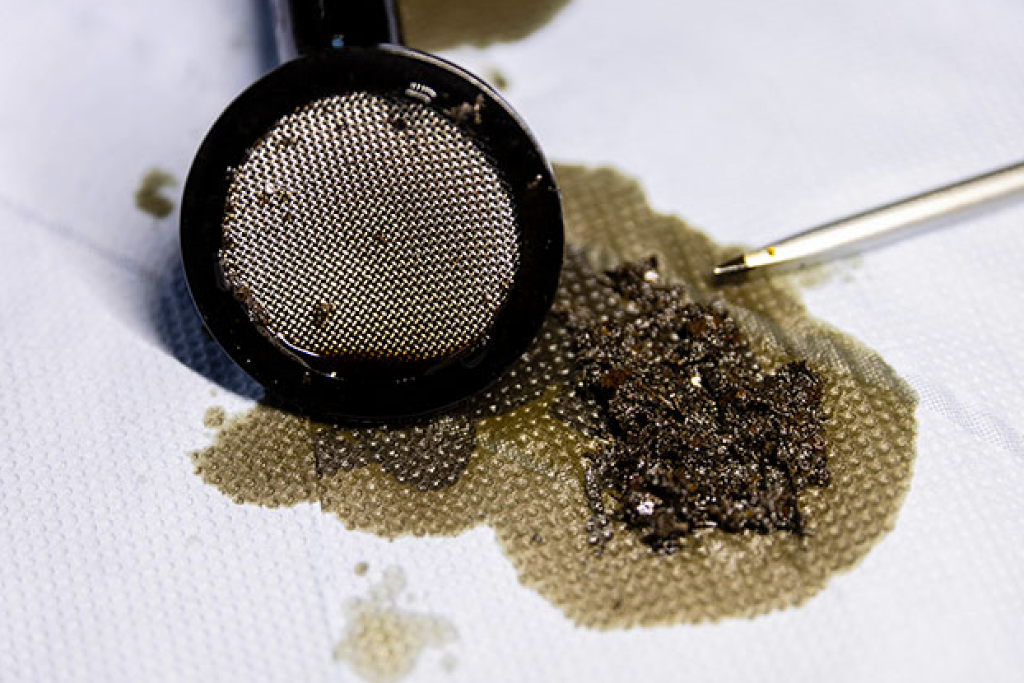

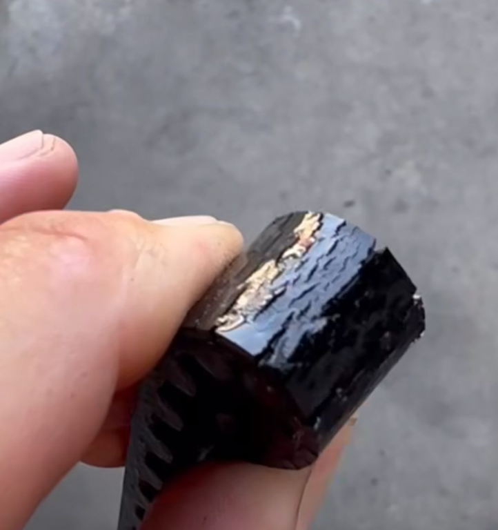

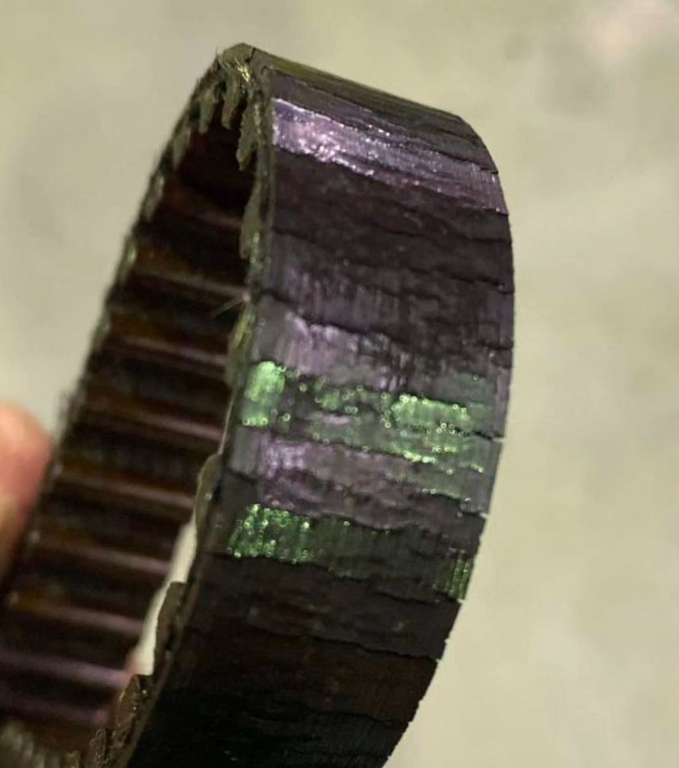

Emrah Altun 20 Aralık 2024 Paylaş 20 Aralık 2024 İspanyol müşteri birliği Afestel, PureTech motorun kusurlu satıldığı iddiasıyla Stellantis’e 1,15 milyon euroluk dava açtı. Triger kayışı yağ içinde çalışan 3 silindirli PureTech motorların kayışı, sürekli yağa maruz kalması nedeniyle çabuk yıpranıyor ve ciddi hasarlara neden olabiliyor. Bu sorun da, Afestel’i toplu dava açmaya sevk etti. Dernek dava dilekçesinde önce PSA grubunun, ardından da Stellantis’in “bilmelerine rağmen binlerce aracı üretim hatasıyla sattıklarını” iddia ediyor. Bu nedenle 6 binden fazla üyesi bulunan Afestel, Vigo mahkemesinde toplam 1,15 milyon euro tutarında 100’den fazla tazminat talebinde bulunarak yasal bir mücadele başlatmaya karar verdi. Derneğin yalnızca dava noktasında durmaya niyeti yok ve şirketin sorumluluklarını kabul etmesini sağlamak için yeni girişimlerde bulunacağını duyurdu; Cumartesi günü Figueruelas fabrikasının önünde bir gösteri yapılması planlanıyor ve 21’inde Madrid’de bir başka protesto daha düzenlenecek. PureTech motorları, daha sonra Stellantis ile birleşen eski PSA grubu tarafından üretilen çeşitli modellerde kullanıldı. Yağ banyolu triger kayışı sistemi, 2012 yılında Peugeot ve Citroën’de, daha sonra da zaman içinde Opel ve Jeep’te benimsendi. Stellantis, en son kayışı bir zincirle değiştirerek 1.2 PureTech’i güncelledi. Yeni motor, elektrik motorlu tüm hibrit versiyonlarda kullanılıyor ve robotik çift kavramalı bir şanzıman ile entegre. Citroën C3 ve C3 Aircross, DS 3 ve Opel Mokka gibi bazı hibrit olmayan modellerde de yer alıyor. Kaynak: direksiyon.co 2 Yorum bağlantısı

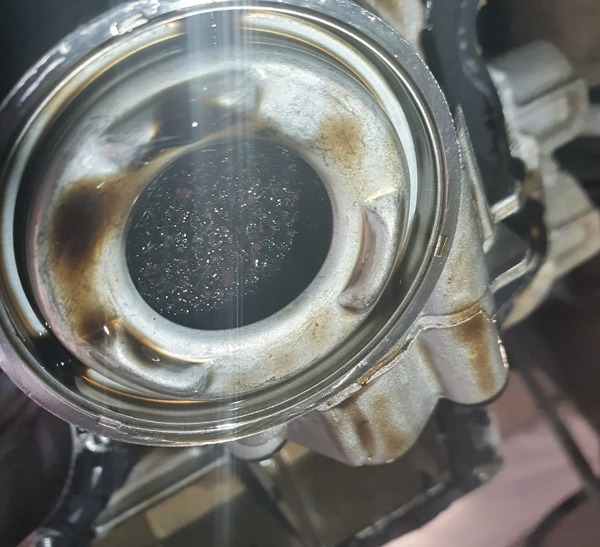

Ahmet Türedi 20 Aralık 2024 Paylaş 20 Aralık 2024 Aynı motoru 4 yıl kullandım.İlk yanlış yağ kullanımı kaynaklı aynı sorunu yaşadım.Motor yağına kayış parçaları karışıyor ve süzgeci tıkıyor.Süzgeç tıkanınca tekleme ve stop etme sorunu oluşuyor.Çünkü yağ dolaşımı bozuluyor.Bende kayış kopmadı ama kopanlarda var.Koparsa geçmiş olsun zaten.Benim motor temizliği ve kayış değişimi ile sorun çözülmüştü. Daha sonra doğru spektlerdeki yağ kullanımı ile sorunsuz kullandım aracı. Her markanın motor yağı malesef bu araca uymuyor kayışı bozuyor. Servis dışında yapılan bakımlarda ustada motora hakim değil ise herhangi bir firmanın 5/30 veya 0/30 yağını koyuyor ve sonuç kısa sürede kayış hasarı ile sonuçlanıyor. Ama şu bir gerçek bu tasarım malesef saçma ve güven vermiyor.Kayışın yağın içinde çalışması insanı tedirgin ediyor zincir olsaydı sorunsuz olurmuş . 3 Yorum bağlantısı

Ali Gülmez 20 Aralık 2024 Paylaş 20 Aralık 2024 euro 5 deki trigerler zayıftı euro 6 ya geçildiğinde kayış güçlendirildi Yağlar revize edildi Hatta bir ara kayışın kaplaması bile değiştirildi Uğraştılar ama olmadı Yorum bağlantısı
