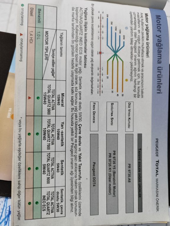

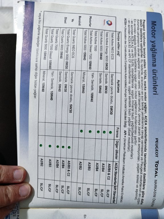

Fatih Karaa 25 Aralık 2024 Yazar Paylaş 25 Aralık 2024 Aracın bakım kataloğunda benzinli için mineralli total marka öneriyor Fransa dışı total Quartz 5000 15w40 gösteriyor listenin sonun yada ben öyle anladım. Yorum bağlantısı
Ali Cihangiroğlu 25 Aralık 2024 Paylaş 25 Aralık 2024 Fatih Karaa yazdı: Aracın bakım kataloğunda benzinli için mineralli total marka öneriyor Fransa dışı total Quartz 5000 15w40 gösteriyor listenin sonun yada ben öyle anladım. Genişlet markaya takılma, spec önemli, firma bugün total der yarın castrol, tamamen duygusal... Yorum bağlantısı
Fatih Karaa 25 Aralık 2024 Yazar Paylaş 25 Aralık 2024 Ali Cihangiroğlu yazdı: markaya takılma, spec önemli, firma bugün total der yarın castrol, tamamen duygusal... Genişlet Abi doğru diyorsunda çeşit çeşit tavsiye ediyor 4 tane SPEC koymuş en uygunu mineralli 15w40 düşünüp koyayım diyorum ama internette hep tır yağı olarak görünüyor onu anlamadım. Yorum bağlantısı
Evren Erakçora 25 Aralık 2024 Paylaş 25 Aralık 2024 15w40 tır yağı çünkü Çevre dostu olan 5w30 yazıyor , demek ki en az yakacak olan kaliteli olan o. Yorum bağlantısı
Çağlar Bayur 25 Aralık 2024 Paylaş 25 Aralık 2024 5/40 diyor bu kitapçık tam senetetik veya 5/30. ruslar mineral koyabilir onu bilmem 1 Yorum bağlantısı
Çözüm Ali Cihangiroğlu 25 Aralık 2024 Çözüm Paylaş 25 Aralık 2024 Fatih Karaa yazdı: Abi doğru diyorsunda çeşit çeşit tavsiye ediyor 4 tane SPEC koymuş en uygunu mineralli 15w40 düşünüp koyayım diyorum ama internette hep tır yağı olarak görünüyor onu anlamadım. Genişlet 5W-30 tam sentetik koy, zaten onu ön planda tutmuş, iklim ısı durumuda kurtarıyor zaten... 2 Yorum bağlantısı
Fatih Karaa 25 Aralık 2024 Yazar Paylaş 25 Aralık 2024 Herkese teşekkür ederim kış ayı olduğu için 5-30 koyup geçicem 1 Yorum bağlantısı
