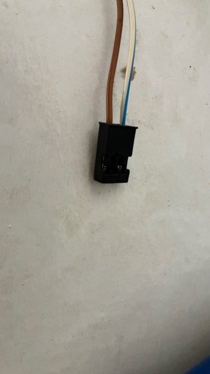

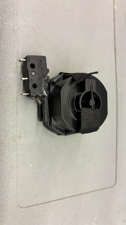

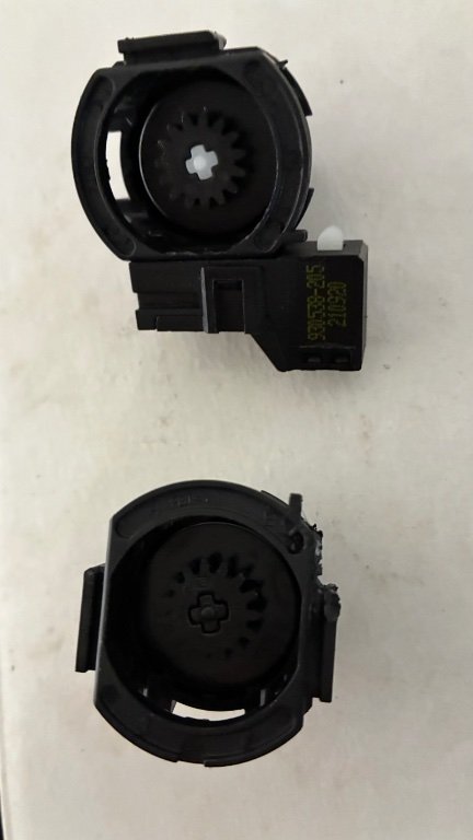

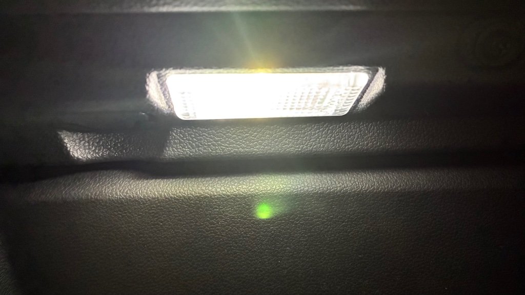

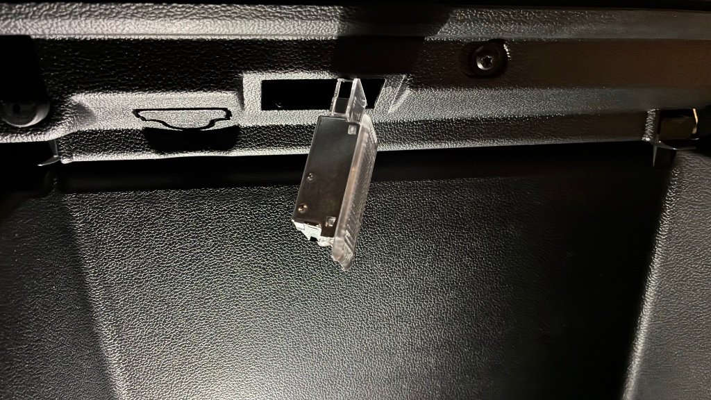

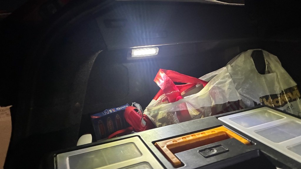

Clio hariç her arabamda bagaj aydınlatmasını çift yaptım. Karanlığı sevmiyorum.

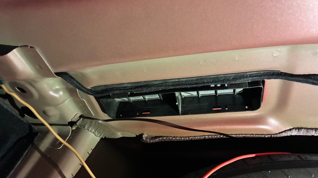

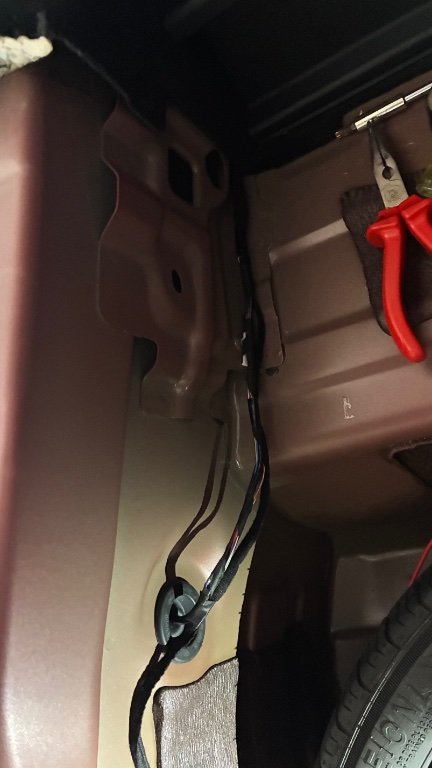

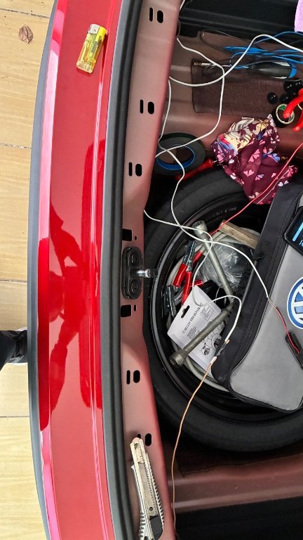

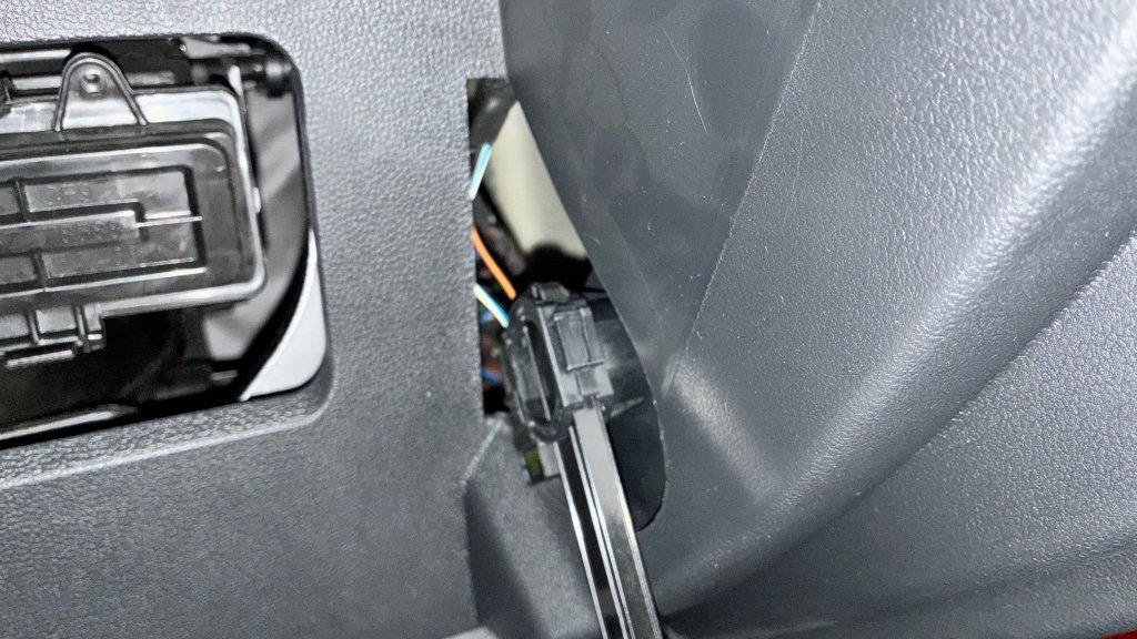

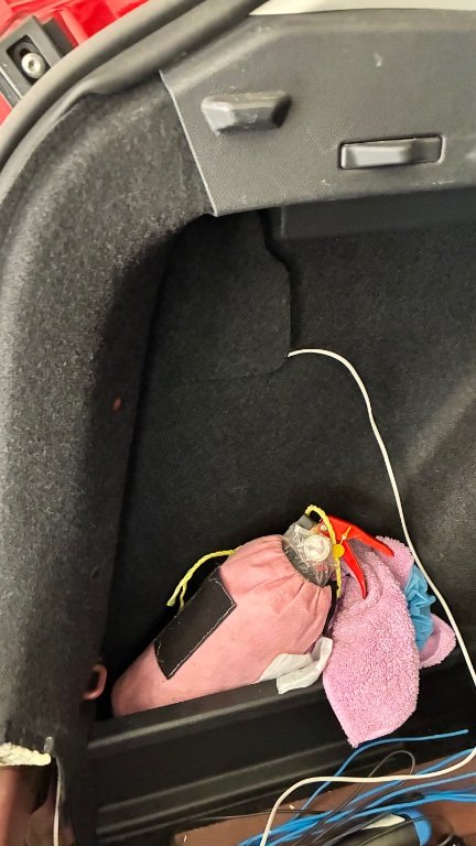

Kablolamayı nasıl yaparım diye bakınırken bagaj kaplamasını biraz kastırdığımda kolaylıkla gelebileceğini fark ettim ve kaplamayı söktüm.

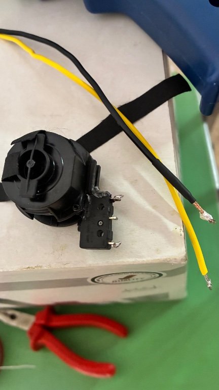

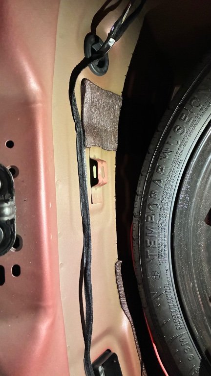

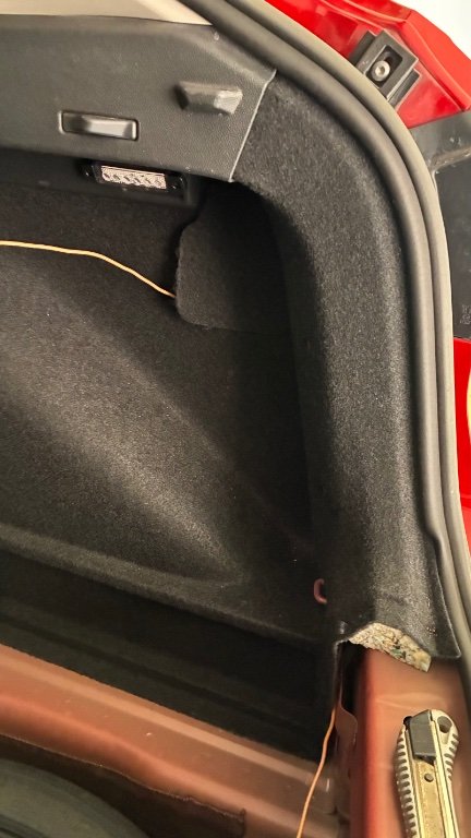

Tel damar kabloyu kılavuz yaptım ilgili yerlerden geçirdim.
Çektiğim kabloya tıkırtı yapmaması için bez bant sardım. Ayrıca kaporta bölümüne çift taraflı sünger bantla sabitledim.

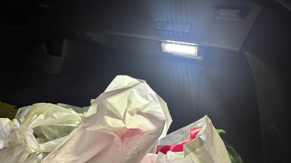

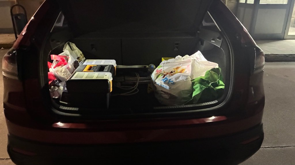

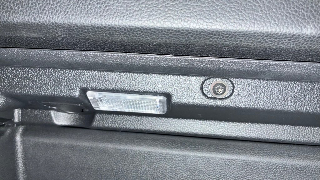

Son hali bu şekilde oldu.
Aynısından ben de yaptım ancak ledlere yeterli enerji gelmiyor nedendir acaba?
Mehmet Yeter yazdı:
Bilemedim şimdi. Bu kullandığım malzemedeki led lens ile güçlendirilmiş belki fotoğraf aldatıyor da olabilir bilemedim.
Bendekiler parmak led diye geçiyor. Sizin kullandığınız ürünlerin linki var. Ayrıca kendi kabloları var mı?
Mehmet Yeter yazdı:
Aynen parmak led. 10 cm kadar kablo var.
Parmak LED 12 ve 24 Volt Çalışma Özelliği Su Geçirmez (10 Adet)Beyaz
https://app.hb.biz/VXbQT9gpx5xU
Bunlar benim kullandığımdan farklıymış turuncularından alıp dışına da mı taksam.
