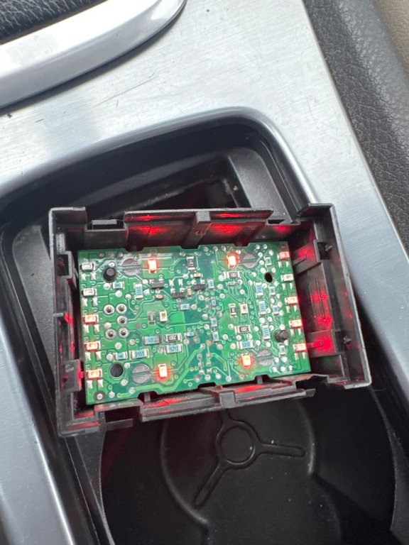

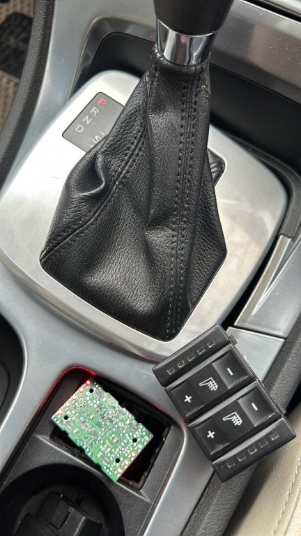

Murat Algan Yücel 26 Aralık 2024 Paylaş 26 Aralık 2024 2012 Selective mondeo aracımın koltuk ısıtmaları her kademede sıkıntısız çalışıyordu fakat kademe düşürme çalışmıyordu. Yani 5.kademeye getirdiğimde hep o seviyede açık kalıyordu ve çok sıcak oluyordu. + düğmesi çalışıyor - düğmesi çalışmıyordu. Söktüm temizledim ve + - düzgün çalışmaya başladı. Bu sefer de koltuk ısıtmalarım çalışmıyor. Orijinal ford cihazına bağlayıp arıza kaydına baktım herhangi bir arıza kaydı da yok. Koltuk ısıtma sigortaları da sağlam. Yani düğmeyi söküp takınca koltuk ısıtmalarım iptal oldu. Bu konu hakkında bilgisi olan var mı? Teşekkürler Yorum bağlantısı
Ümit Türk 26 Aralık 2024 Paylaş 26 Aralık 2024 Murat Algan Yücel yazdı: 2012 Selective mondeo aracımın koltuk ısıtmaları her kademede sıkıntısız çalışıyordu fakat kademe düşürme çalışmıyordu. Yani 5.kademeye getirdiğimde hep o seviyede açık kalıyordu ve çok sıcak oluyordu. + düğmesi çalışıyor - düğmesi çalışmıyordu. Söktüm temizledim ve + - düzgün çalışmaya başladı. Bu sefer de koltuk ısıtmalarım çalışmıyor. Orijinal ford cihazına bağlayıp arıza kaydına baktım herhangi bir arıza kaydı da yok. Koltuk ısıtma sigortaları da sağlam. Yani düğmeyi söküp takınca koltuk ısıtmalarım iptal oldu. Bu konu hakkında bilgisi olan var mı? Teşekkürler Elektronik kart hasar görmüş olabilir mi. Temassızlık kablo kopması. Yorum bağlantısı
Murat Algan Yücel 26 Aralık 2024 Yazar Paylaş 26 Aralık 2024 Ümit Türk yazdı: Elektronik kart hasar görmüş olabilir mi. Temassızlık kablo kopması. Bu kısımda bir hasardan mı söz ediyorsunuz? Yani sadece bunu söküp taktım ve koltuklar ısıtmıyor kopma olacak birşey de yapmadım ki. Yorum bağlantısı
Ümit Türk 26 Aralık 2024 Paylaş 26 Aralık 2024 O kartın bağlı olduğu kısmıda kontrol edin bence. Yorum bağlantısı

Doğan Arşiray 26 Aralık 2024 Paylaş 26 Aralık 2024 bence arkasındaki soketteki pimlerde bir temassızlık vardır. çekiştirince sinyal gidiyordur sonrada hiç çalışmıyordur. Yorum bağlantısı
