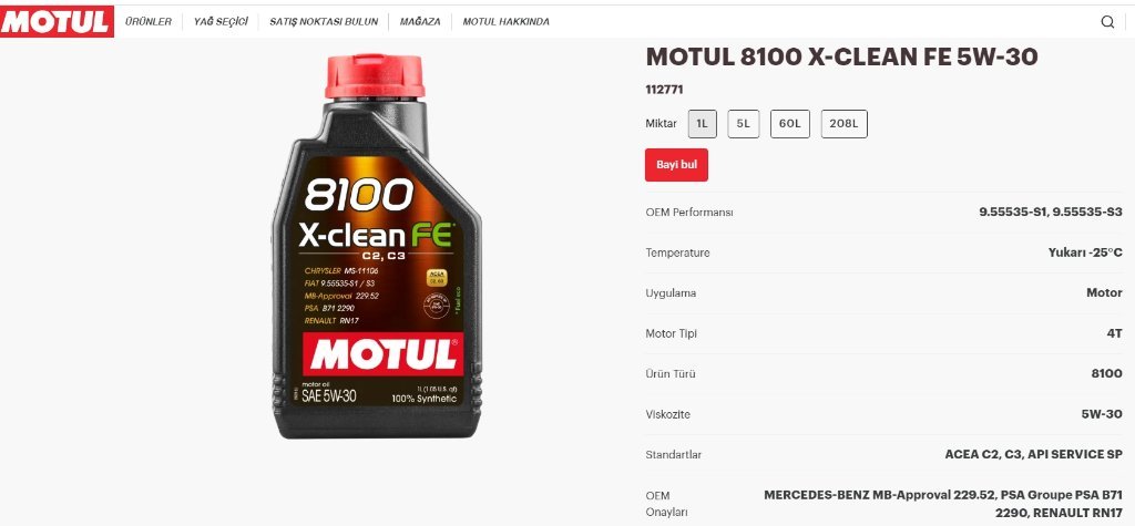

Soru neydi 1.3 tce hangi yağ?
Cevap: Renault un istediği RN17 uyumlu tüm yağlar.
