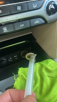

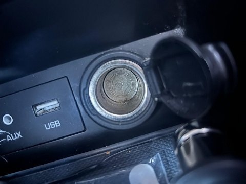

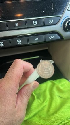

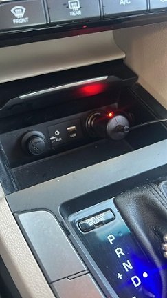

Önder Özcan 17 Haziran 2025 Yazar Paylaş 17 Haziran 2025 Ön konsolda çakmaklığın yanında birde 12V çıkışı var. Aldığımda denedim çalışmadı. Farklı adaptörler denedim sonuçta bozuk olduğuna karar verdim. Yanındaki çakmaklık çalışıyordu, muhtemelen ortak sigortadan besleniyorlardır, demek ki sigortası sağlamdır diyerek boşvermiştim. Dün akşan tekrar bir bakayım dedim ve içinin fotoğrafını çektim: Durumu görünce önce bir gülme geldi Yeteri kadar güldükten sonra bunu nasıl çıkartırım diye düşünmeye başladım. Çok fazla düşünmeye gerekde yokmuş aslında. Çubuk silikon ısıtılır, paranın üzerine bastırılır, soğumasına izin verilir ve yavaşça sağ-sol yaparak çekilir. Parayı çıkarttıktan sonra asıl soru, soket çalışacak mıydı? Kahrolsun bağzı şeyler 1 1 7 Yorum bağlantısı

Sani Gerşon 17 Haziran 2025 Paylaş 17 Haziran 2025 Ooo, araba 25krş da ucuza gelmiş oldu. Valla şaka bi yana, 40 yıl düşünsem içinden para çıkacağını akıl edemezdim Aklıma "motora 10bin sıkışmış" karikatürü geldi. 8 Yorum bağlantısı
Önder Özcan 17 Haziran 2025 Yazar Paylaş 17 Haziran 2025 Sani Gerşon yazdı: Ooo, araba 25krş da ucuza gelmiş oldu. Valla şaka bi yana, 40 yıl düşünsem içinden para çıkacağını akıl edemezdim Aklıma "motora 10bin sıkışmış" karikatürü geldi. Usta çıkartmış geri veriyor 10 bini 1 Yorum bağlantısı
Selçuk Bakış 17 Haziran 2025 Paylaş 17 Haziran 2025 Sani Gerşon yazdı: Ooo, araba 25krş da ucuza gelmiş oldu. Valla şaka bi yana, 40 yıl düşünsem içinden para çıkacağını akıl edemezdim Aklıma "motora 10bin sıkışmış" karikatürü geldi. Tüh ya ben yapacaktım Önder Özcan yazdı: Usta çıkartmış geri veriyor 10 bini 100 bin bakımını yaptığımız müşteri arıyor 3 Yorum bağlantısı
Servet Aydın 17 Haziran 2025 Paylaş 17 Haziran 2025 Selçuk Bakış yazdı: Tüh ya ben yapacaktım 100 bakımını yaptığımız müşteri arıyor Allah belanızı versin diyor? Ama kontak açıkken alınmalı idi o para. Çok eğlenirdik çoookk 3 Yorum bağlantısı
Onur Yeşil 17 Haziran 2025 Paylaş 17 Haziran 2025 Aynı motor ve şanzıman kombinasyonunu 8 yıldır kullanıyorum.Mükemmel eşleşme.Hayırlı uğurlu olsun. 1 Yorum bağlantısı
İlkay Başaran 18 Haziran 2025 Paylaş 18 Haziran 2025 Mehmet Ozyurek yazdı: Sigorta armamış mı. Armamış abi 2 Yorum bağlantısı
Önder Özcan 18 Haziran 2025 Yazar Paylaş 18 Haziran 2025 Mehmet Ozyurek yazdı: Sigorta armamış mı. İlginç bir şekilde atmamış. Sıkışıp uç noktaya gidememiş sanırım Servet Aydın yazdı: Allah belanızı versin diyor? Ama kontak açıkken alınmalı idi o para. Çok eğlenirdik çoookk 12V soketini kazasız atlattık da, çok erken atan çakmaklığın metalini bükerken az daha bingo diyordum İlkay Başaran yazdı: Armamış abi Düzgün konuş Emmiyle! Kızdırma bak 2.0 focusundan başlar, jatkodan geçer, C5 le devap edip QQ da öldürücü darbeyi vurur. Sen daha ne olduğunu anlamadan arada A3 ü de göklere çıkarır, 3 ay sıvıyla beslenirsin ellam 4 1 Yorum bağlantısı
