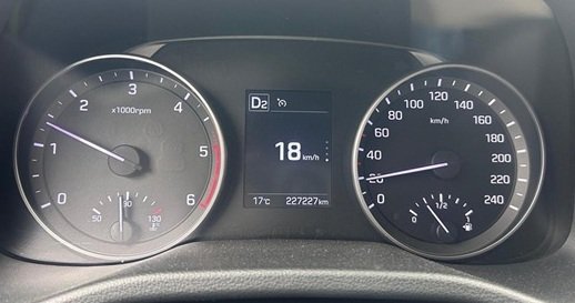

Önder Özcan Salı 08:17 Yazar Paylaş Salı 08:17 Şöyle şekilli bir km bilgisi paylaşalım Araçta 10 gün 15 aralarla nadiren görülen bir sıkıntı vardı. Ne zaman yapacağı hiç belli olmayan. Aracı çalıştırıp D ye alıp gaza basınca araç kıpırdamıyordu. Gaz da yemiyor hiç tepki vermiyordu. Yani devir 850-900 de sabit duruyor, araç yürümüyordu. Stop edip çalıştırınca normale dönüyor hiç bir şey olmamış gibi yürüyüp sorunsuz gidiyordu, çözüldü. Hemen kısa keseyim aynı sorunu yaşayan başkaları olabilir, google dan gelen olabilir. 2016 Hyundai Elantra 1.6 crdi Dct D ye alınca yürümeme ve gaz yememe sorunu, Yağ basınç selonoidini (solenoid) değiştirince düzeldi. Yağ basıncı dengesiz olduğundan araç motoru koruma moduna alıyormuş. Arıza şanzımanda değilmiş. Çok can sıkan bir durumdu çözmeye çok uğraştık, beklemediğimiz yerden çıktı ama çözüldü. Basit bir valf arızası. 11 Yorum bağlantısı
İlkay Başaran Salı 08:20 Paylaş Salı 08:20 Abi yağ basınç selenoidine baktınız mı? Yüzde yüz ondan sorun. 1 9 Yorum bağlantısı
Önder Özcan Salı 08:26 Yazar Paylaş Salı 08:26 İlkay Başaran yazdı: Abi yağ basınç selenoidine baktınız mı? Yüzde yüz ondan sorun. Hiç aklımıza gelmedi ya. Aslında arıza kodu da onu gösteriyordu biliyor musun 1 Yorum bağlantısı
İnan Çınar Salı 08:51 Paylaş Salı 08:51 Tam da yağ basınç selonoidi yazmaya gelmiştim ki yazılmış zaten 2 1 Yorum bağlantısı
İlkay Başaran Salı 08:52 Paylaş Salı 08:52 İnan Çınar yazdı: Tam da yağ basınç selonoidi yazmaya gelmiştim ki yazılmış zaten Yazmışsın işte 3 Yorum bağlantısı
Doğan Arşiray Salı 08:59 Paylaş Salı 08:59 tam da yağ basınç selenoidini değiştirince düzelir yazacaktım 1 1 Yorum bağlantısı
Önder Özcan Salı 09:10 Yazar Paylaş Salı 09:10 Metin Akbal yazdı: Abi herhangi bir arıza kodu var mıydı? Vardı Metin. Aslında ilk mesajda uzun uzun yazdım, sonra sildim boşver sıkma insanları dedim. P1223 yağ basınç solenoid arızası olarak arıza kaydı vardı. En baştan beri vardı. Ama ışık yakmıyordu. Biz arızayı şanzıman arızası sandığımız için motor yağı ile ilgili valfin bir etkisi olacağı aklımıza gelmedi, değişimi erteledik, devirdaim falan sökülmesi gerekiyordu, yeri sıkıntılıydı. Meğer şanzımanda arıza yokmuş, olay yağ basıncı dengesizliğinden motorun korumaya geçmesiymiş. Arızayı ne zaman yapacağı hiç belli olmuyordu. Sıcak-soğuk motor fark etmiyordu. Aracı çalıştırıp D ye ya da R ye alınca araç hiç tepki vermiyordu.Stop edip çalıştırınca normale dönüyordu. Hep kavramadır dendi. Ama Kalkışta gidişte kavrama arızası belirtisi yoktu. İnternetti bu solenoidi araştırınca, arızalı olması halinde motor koruma moduna geçebilir yazıyordu. Bunu görünce bayağı bir umutlandık ve neticede sorun çözüldü. 2 Yorum bağlantısı
İlkay Başaran Salı 09:18 Paylaş Salı 09:18 Doğan Arşiray yazdı: tam da yağ basınç selenoidini değiştirince düzelir yazacaktım Bence yap bunu ve yaz Yorum bağlantısı
Önder Özcan Salı 09:27 Yazar Paylaş Salı 09:27 Daha önce yazsaydınız o kadar uğraşmazdık 1 Yorum bağlantısı
