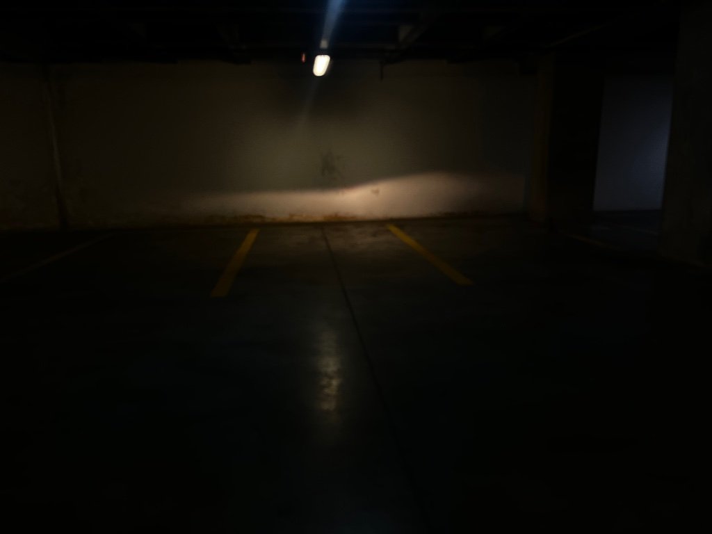

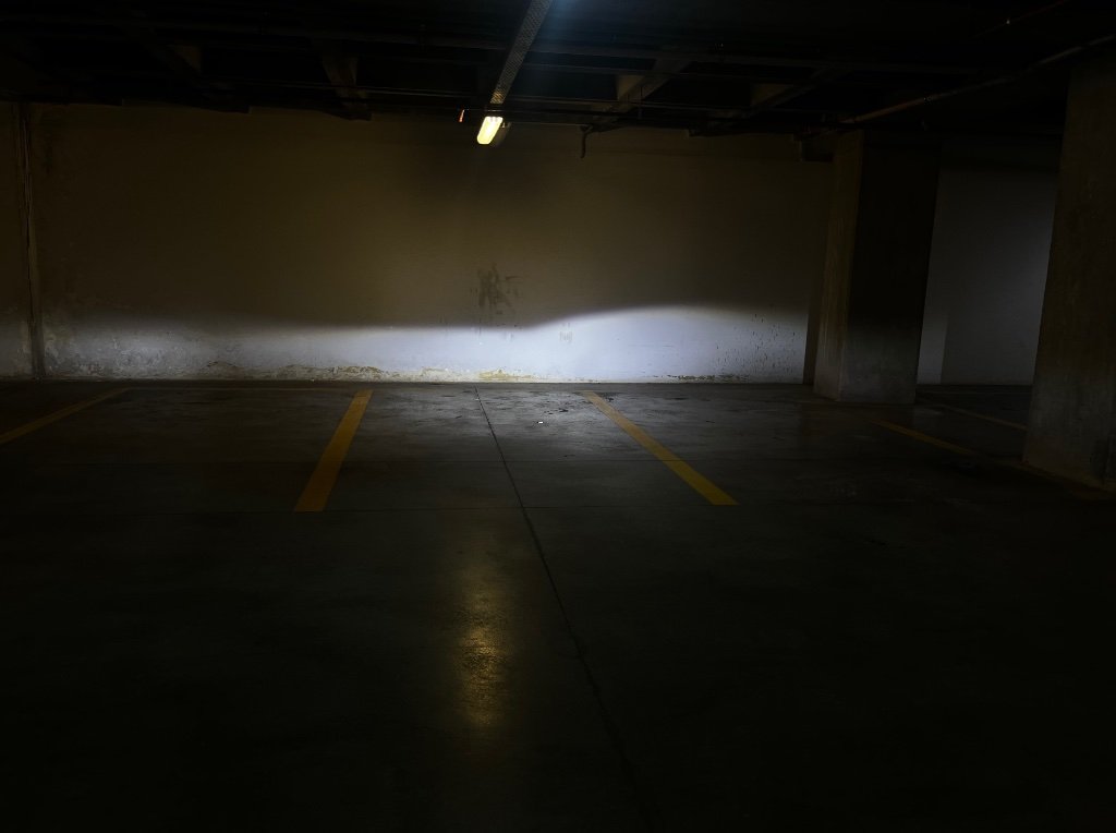

Tansu Kalafatoğlu 26 Mayıs 2025 Paylaş 26 Mayıs 2025 Önder Özcan yazdı: Bugün bizim de muayene günümüzdü. Gittik muayene olduk çıktık. Çok şükür 1 ay kafamız rahat artık Farlar orjinal mercekli halojendi. Led ampül takmıştım, mercekli led olmuştu. Aydınlatma çizgisi de yerinde. Ama adamlar led deyip kesip atıyorlar. bu merceğe halojen takınca muayeneden geçebilecek mi? 1 Yorum bağlantısı
İlkay Başaran 26 Mayıs 2025 Paylaş 26 Mayıs 2025 Mehmet Ozyurek yazdı: Kafası çalışan insan yorumu. Çırak yazmış 3 Yorum bağlantısı
Mustafa Tüfekçi 26 Mayıs 2025 Paylaş 26 Mayıs 2025 Tansu Kalafatoğlu yazdı: bu merceğe halojen takınca muayeneden geçebilecek mi? Halojen geçer ama LED takılan halojen mercek de kesilme çizgisi. Yüksek kalıyor. Zaten göz alan kısım o. Soldaki kendinden mercekli sağdaki d2s ölü nokta olacak belli bir seciye ustu 1 Yorum bağlantısı
Tansu Kalafatoğlu 26 Mayıs 2025 Paylaş 26 Mayıs 2025 Mustafa Tüfekçi yazdı: Halojen geçer ama LED takılan halojen mercek de kesilme çizgisi. Yüksek kalıyor. Zaten göz alan kısım o. Soldaki kendinden mercekli sağdaki d2s ölü nokta olacak belli bir seciye ustu çok anlamadım ama ışığın kaynağına göre çizgi değişimi kafama yatmıyor. mesela led ampül uzunluk ve kalınlık anlamında halojenden farklı olsa, çizgi saçma sapan bir şeye dönüşebilir. Ama bu korelide sanki merceğin kendi olayı buymuş gibi geliyor bana. Işık kaynağı led olunca çizgi nasıl bu hale bürünebilir anlamadım. komple dağılsa kafama daha çok yatardı. @Selçuk Keleş Yorum bağlantısı
Mustafa Tüfekçi 26 Mayıs 2025 Paylaş 26 Mayıs 2025 Tansu Kalafatoğlu yazdı: çok anlamadım ama ışığın kaynağına göre çizgi değişimi kafama yatmıyor. mesela led ampül uzunluk ve kalınlık anlamında halojenden farklı olsa, çizgi saçma sapan bir şeye dönüşebilir. Ama bu korelide sanki merceğin kendi olayı buymuş gibi geliyor bana. Işık kaynağı led olunca çizgi nasıl bu hale bürünebilir anlamadım. komple dağılsa kafama daha çok yatardı. @Selçuk Keleş Mevzu halojen de _/ _/ efekti. Üste Kalan kısım gücü düşük. LED olunca _/////_//// efektine dönüşüyor o mercek . Halojen dışı d1s,d2s mercekte veya LED projektör de _/-----_/----- efektine dönüyor aydınlatma 2 Yorum bağlantısı
Tansu Kalafatoğlu 26 Mayıs 2025 Paylaş 26 Mayıs 2025 Mustafa Tüfekçi yazdı: Mevzu halojen de _/ _/ efekti. Üste Kalan kısım gücü düşük. LED olunca _/////_//// efektine dönüşüyor o mercek . Halojen dışı d1s,d2s mercekte veya LED projektör de _/-----_/----- efektine dönüyor aydınlatma korelinin / kısmı çok yüksek. Bence orada sıkıntı var. Yarım / kadar olmalı gibi sanki benimkine led takınca böyle oldu. / açılı kısımı halojen ve led ampülde aynı Buna halojen takınca / kısmı kısalacak mı? ya da benim mercek mi bozuk? Koreli mi doğru olan benimki zaten kötü aydınlatıyor halojen led fark etmiyor pek Yorum bağlantısı

Mustafa Tüfekçi 26 Mayıs 2025 Paylaş 26 Mayıs 2025 @Tansu Kalafatoğlu h kaç senin H7 değil gibi Yorum bağlantısı
Önder Özcan 26 Mayıs 2025 Yazar Paylaş 26 Mayıs 2025 Tansu Kalafatoğlu yazdı: bu merceğe halojen takınca muayeneden geçebilecek mi? Far orjinal mercekli halojen ampüllü far. Sadece ampül lede döndü. Halojende aydınlatma kötüydü ama çizgi durumunu hatırlamıyorum. Evet benim / / çizgiler yukarı doğru çok uzun görünüyor. Acaba bu, bu merceğe led takmaktan mı yoksa ledin kalitesinden mi? Bence ledin kalitesinden. Yorum bağlantısı

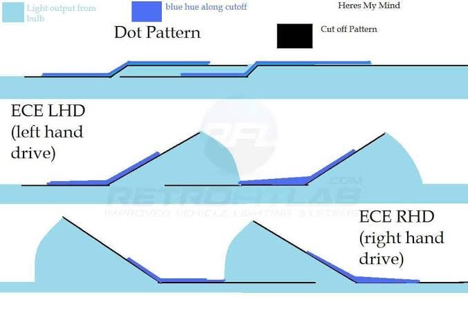

Servet Aydın 27 Mayıs 2025 Paylaş 27 Mayıs 2025 Mercek öyle. Led filan değil. Halojende taksan aynı çizgiyi alacaksın https://retrofitlab.com/nl/blogs/news/dot-vs-ece-beam-pattern 3 1 Yorum bağlantısı
Tansu Kalafatoğlu 27 Mayıs 2025 Paylaş 27 Mayıs 2025 Mustafa Tüfekçi yazdı: @Tansu Kalafatoğlu h kaç senin H7 değil gibi H7 değil. HIR2-9012 diye geçiyor Yorum bağlantısı
Önder Özcan 27 Mayıs 2025 Yazar Paylaş 27 Mayıs 2025 Servet Aydın yazdı: Mercek öyle. Led filan değil. Halojende taksan aynı çizgiyi alacaksın https://retrofitlab.com/nl/blogs/news/dot-vs-ece-beam-pattern Yani benim mercekler, fotoğraflarda ECE olarak gösterdiği tipten? Olay mercekte? Dot amerikan tip, Ece avrupa tipi Yorum bağlantısı
Servet Aydın 27 Mayıs 2025 Paylaş 27 Mayıs 2025 Sorun yok senin aydınlatmada. Halojeni tak işin bitince de ledi. Bu ışık deseni göz almıyor 1 Yorum bağlantısı
Önder Özcan 27 Mayıs 2025 Yazar Paylaş 27 Mayıs 2025 Servet Aydın yazdı: Sorun yok senin aydınlatmada. Halojeni tak işin bitince de ledi. Bu ışık deseni göz almıyor Zaten göz almıyor. Taktığımdan beri, samimiyetle söylüyorum tek bir selektör bile yemedim. Kendim de karşıdan uzaktan bakıyorum, göz alma kesinlikle yok. 1 Yorum bağlantısı
